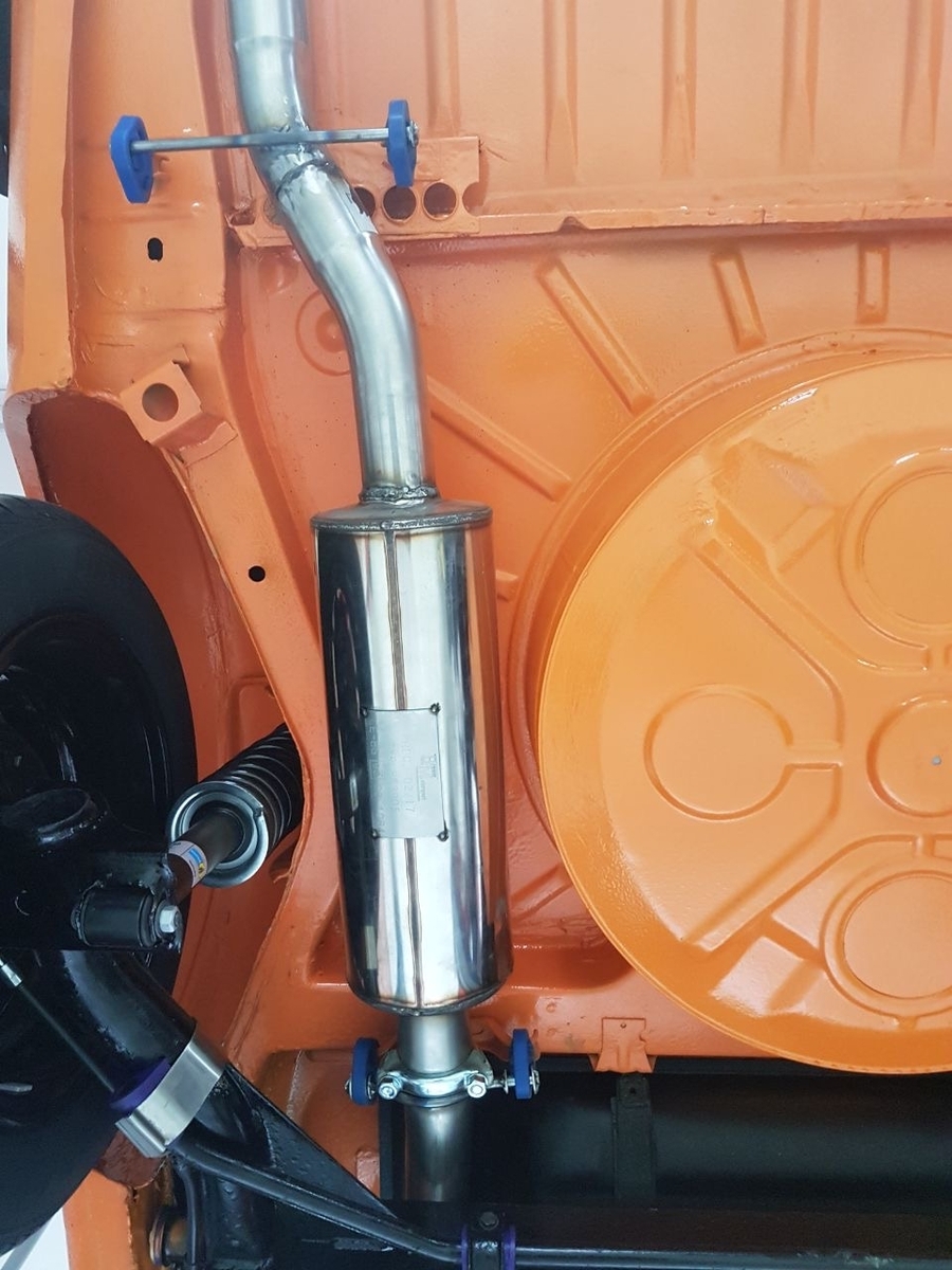

2. Remus Edelstahl Anlage
Die Anlage passt sehr schlecht, musste erheblich angepasst werden. Die 50 mm Anlage mit TÜV (CE Gutachten) macht im Endtopf ein kernigen aber für mich deutlich zu lauten Sound. Die Resonanzen sind im Auto echt zu laut. Ich suche jemanden, der diesen Endtopf leiser macht…. Denn so passt es nicht zu einem Golf Cabriolet
