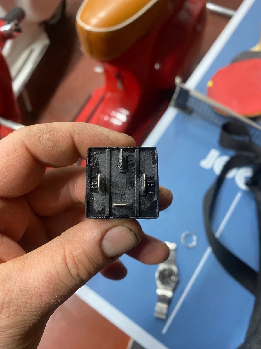

PHÖNIX, ich frag mich wie das Kühlmittel überhaupt in die ZE gelangen konnte. Was ich gesehen habe dass alle anderen Steckplätze trocken und intakt sind! Habe den Steckplatz der Steuerung 42 mit Teilereiniger gereinigt und das Relais selbst auch. Mich wundert dass das Phänomen mit und ohne Relais unverändert ist! Aber ein Tausch wäre ein Versuch wert!
