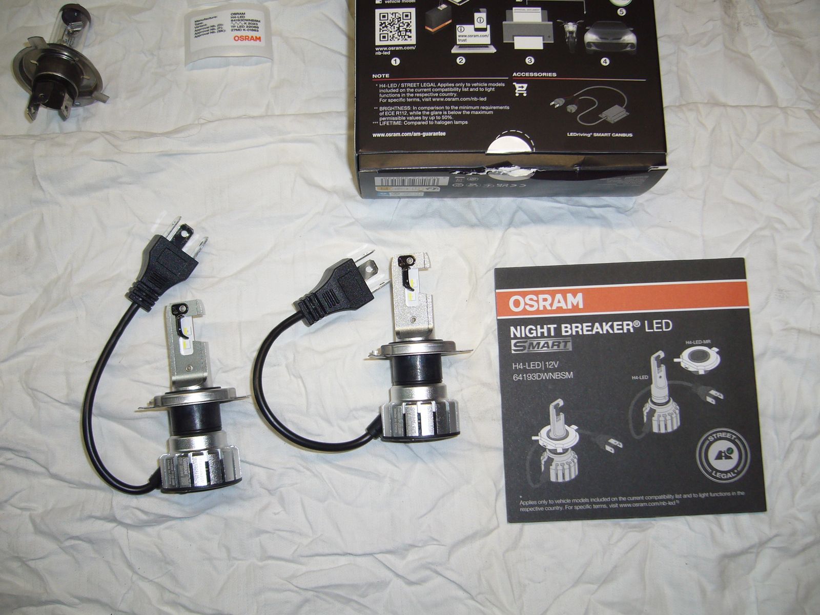

Wenn ich das Fernlicht einschalte, leuchte ich mir meinen Weg mit 4 Lampen aus. 2x h4 nightbreaker und 2x h7 nightbreaker, ich denke, das ich da genug sehe, auch ohne LED.
Bei nur 2 verbauten Scheinwerfern, ist der Unterschied wahrscheinlich größer.
Solange die 100 bzw. 150 EUR kosten, fahre ich weiter die normalen h4 Nightbreaker. Ist es mir einfach nicht wert. Und soo schlecht sehe ich mit meinen Lampen auch nicht. Fahre ja nicht ständig durch den Wald oder über andere unbeleuchtete Straßen

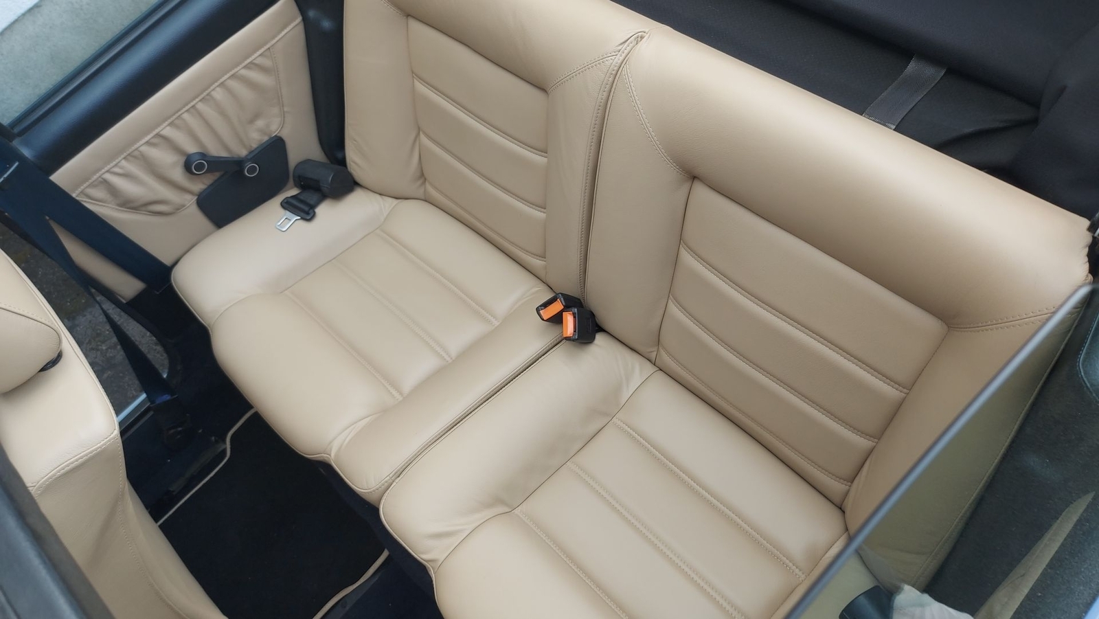

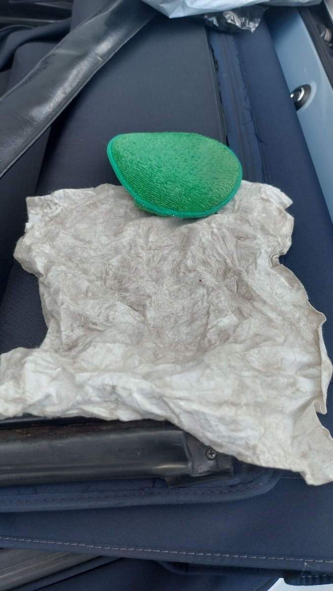

Mit Reiniger und Imprägnierung von Colourlock. Die Innenausstattung wurde vor ca. 4 Jahren neu mit Echtleder bezogen im Cabriozentrum Osnabrück. Optik vom Classic Line.
