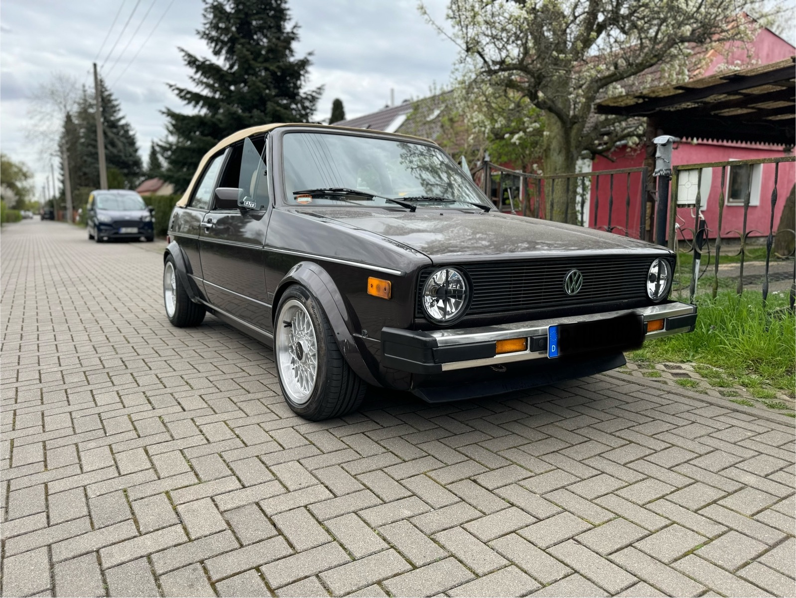

    Ich habe ein Problem mit meinem Golf 1 Cabrio mit JH Motor 95 ps.
    Und zwar läuft mein Zylinder eins nicht mit .
    Habe sämtliche Teile wie Verteilerkappe, Zündkabel, Kerzen neu gemacht aber sobald der Motor läuft und man das Zündkabel abzieht verändert sich nichts. Auch die Kerze ist nur nass aber keinerlei Verbrennungsbild.
    Hat jemand eine Ahnung was das noch sein könnte ? Kerze habe ich auch geprüft , Funke da .
    Für Rat wäre ich sehr dankbar .
