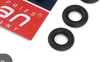

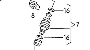

Merkwürdig ist auch dass man den O-Ring der da verbaut ist im Teilekatalog gar nicht findet. Immer nur so eine Platte Dichtung.

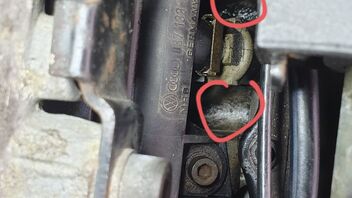

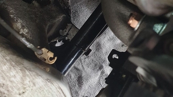

Die Schutzhülle am Unterboten für die Schaltung hat es hinter sich. Muss ich tauschen. Wie geht man da am besten vor?
Dort lösen
Und dort
oder auch den Lagerbock am den beiden Muttern lösen, dann Stange nach hinten heraus ziehen? Kann man das irgendwie fixieren dass nicht verstellt wird?
