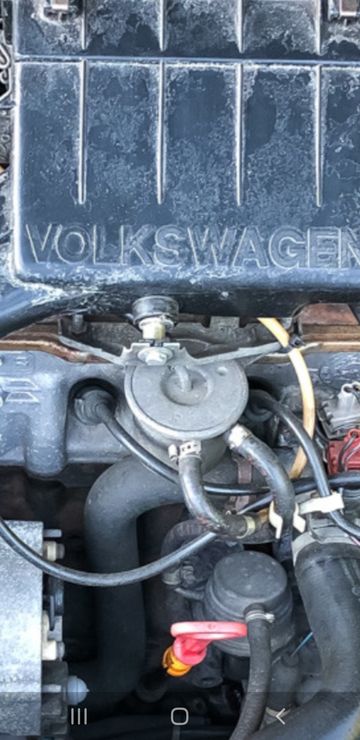

Hi,
danke für das Bild..Das ist mir so gar nicht aufgefallen, dass Oben offen ist
Prüfe ich wie du geschrieben hast. Dann ist ja noch nicht Alles verloren. Danke erstmal.

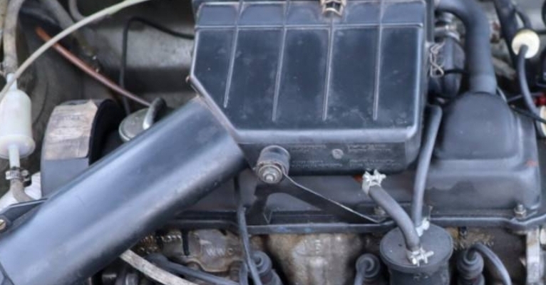

Kann leider nicht mit einer Teilenummer dienen, aber so muss er aussehen.
Kann man deinen "falschen" Halter denn nicht so biegen? Unten die Fläche nach Vorne biegen, so kommt er weiter runter. Dann die obere Halterung nach Hinten biegen. Sieht so aus als seien es die identischen Halterungen, aber modifiziert. Aber bitte nur im Schraubstock biegen. Könnte ggf. klappen meiner Meinung nach. Also wenn du keinen anderen bekommst.
