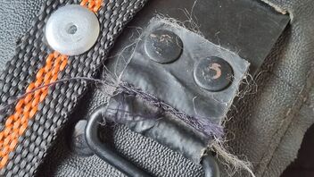

Da brauche ich wohl nicht fragen denn, diesen Haken
an der Persenning kennt wohl jeder
nur das Gegenstück am Verdeck hat nicht jeder
ich auch nicht ....daher gibt's jetzt kein Bild davon.

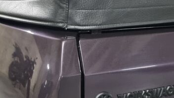

Da ich diesen Zustand hier (Spalt)
nicht mehr haben wollte habe ich mir was überlegt. .... Vielleicht gibt's ja schon sowas ähnliches hab aber beim schnöckern nichts gefunden.

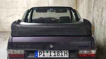

Jetzt sieht die ganze Sache so aus
Habe trotzdem das Gefühl, dass meine Persenning zu kurz ist, oder das Verdeck zu dick und sich nicht klein genug zusammenfaltet.
Ich finde das Ergebnis aber trotzdem nice
Hier die Bilder von dem kleinen "Projekt"
Fast "unsichtbar"

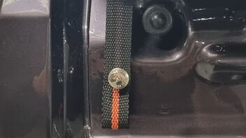

Habe an dem Kunststoffteil der Persenning, an dem sich der Haken befindet, ein Spanngurt mit Popnieten befestigt und am anderen Ende ein tenax-verschluss unter dem Kofferraumdeckel. Jetzt kann ich die Persenning hinten schön stramm nach unten ziehen.

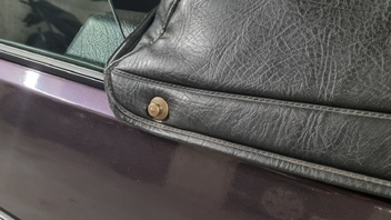

Und wo ich gerade so schön dabei war habe ich hier
und da
auch noch paar Tenaxen angebaut
