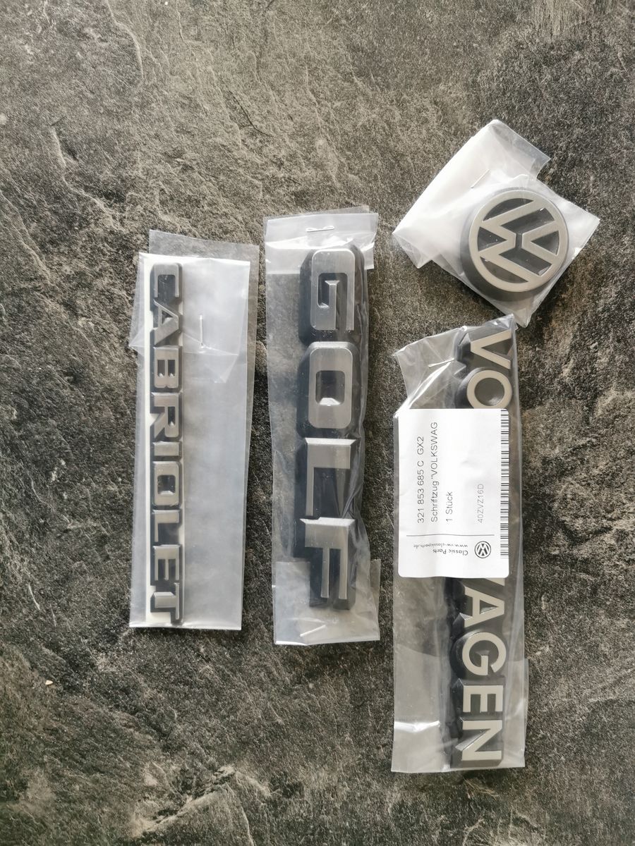

Heute kam das lang ersehnte Paket an ![]()

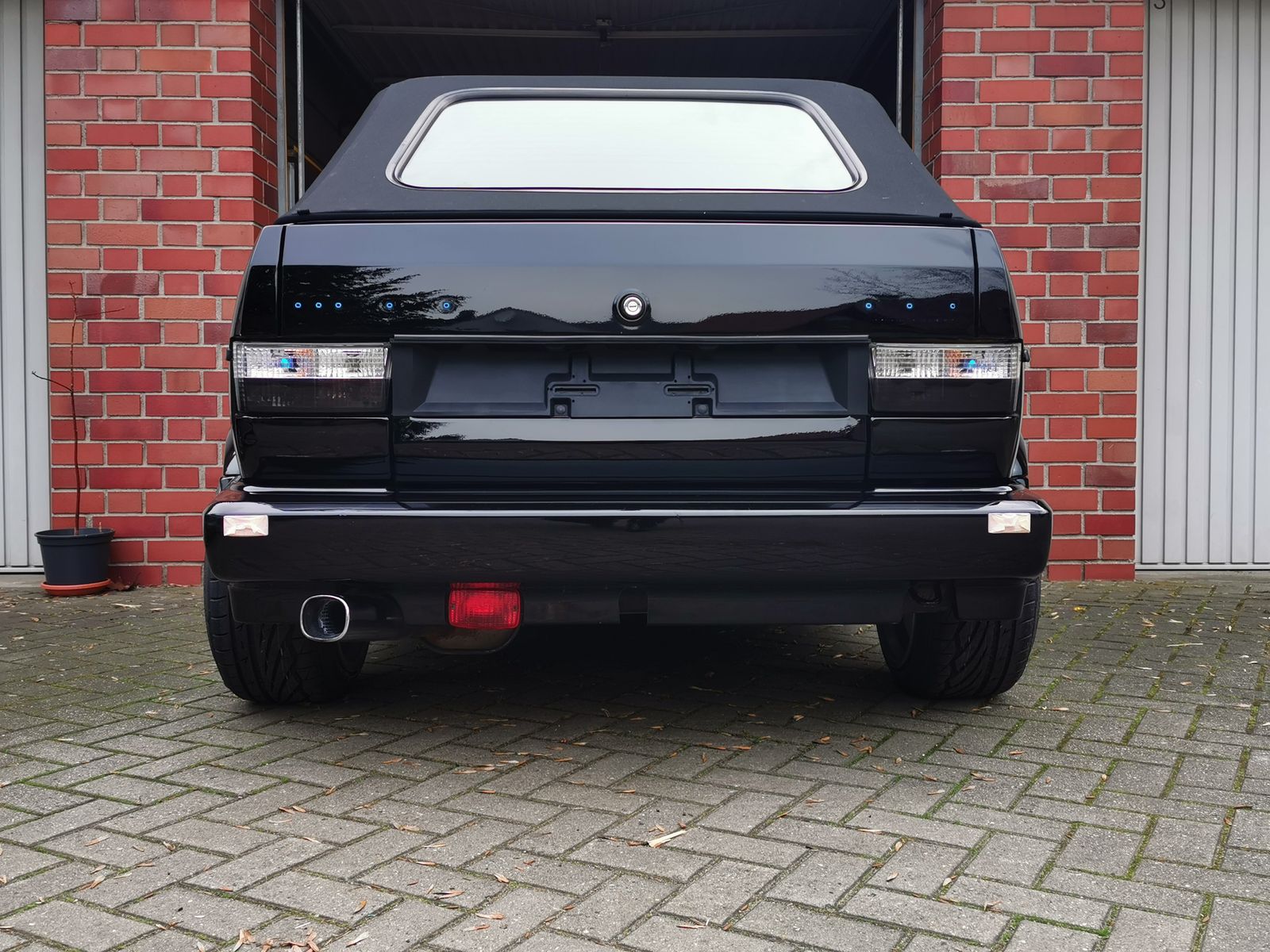

Passend zu dem wieder blinkenden Heck bekommt der Golf
nun auch neue Schriftzüge
Und meine Nummernschilder sind heute auch schon angekommen
Montag wird er dann angemeldet ![]()

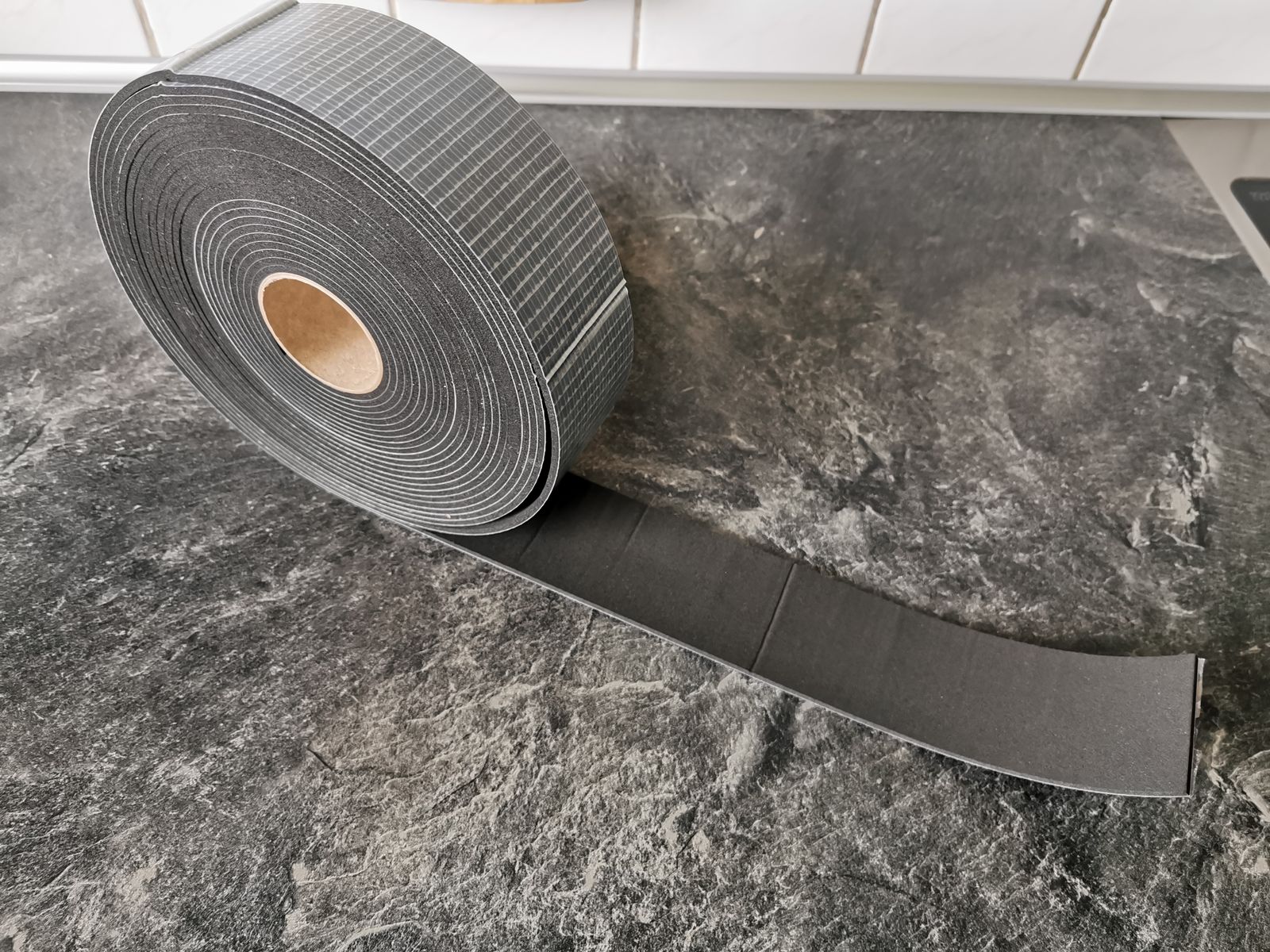

Das ist Neopren Zellkautschuk und gibt es als Meterware:
Neopren Zellkautschuk 2mm Stärke verschiedene Breiten... (fugendichtband24.de)
Breite müsste 6cm sein (Etwas breiter als Original) , 5cm sind etwas zu wenig.
Mit dem Heissluftföhn lässt sich das gut entfernen.

Die Rolle hat 10 Meter.
Wenn also noch jemand bedarf hat, schicke ich die
Rolle auch gerne weiter, oder aber 2m Stücke.
Einfach melden ![]()

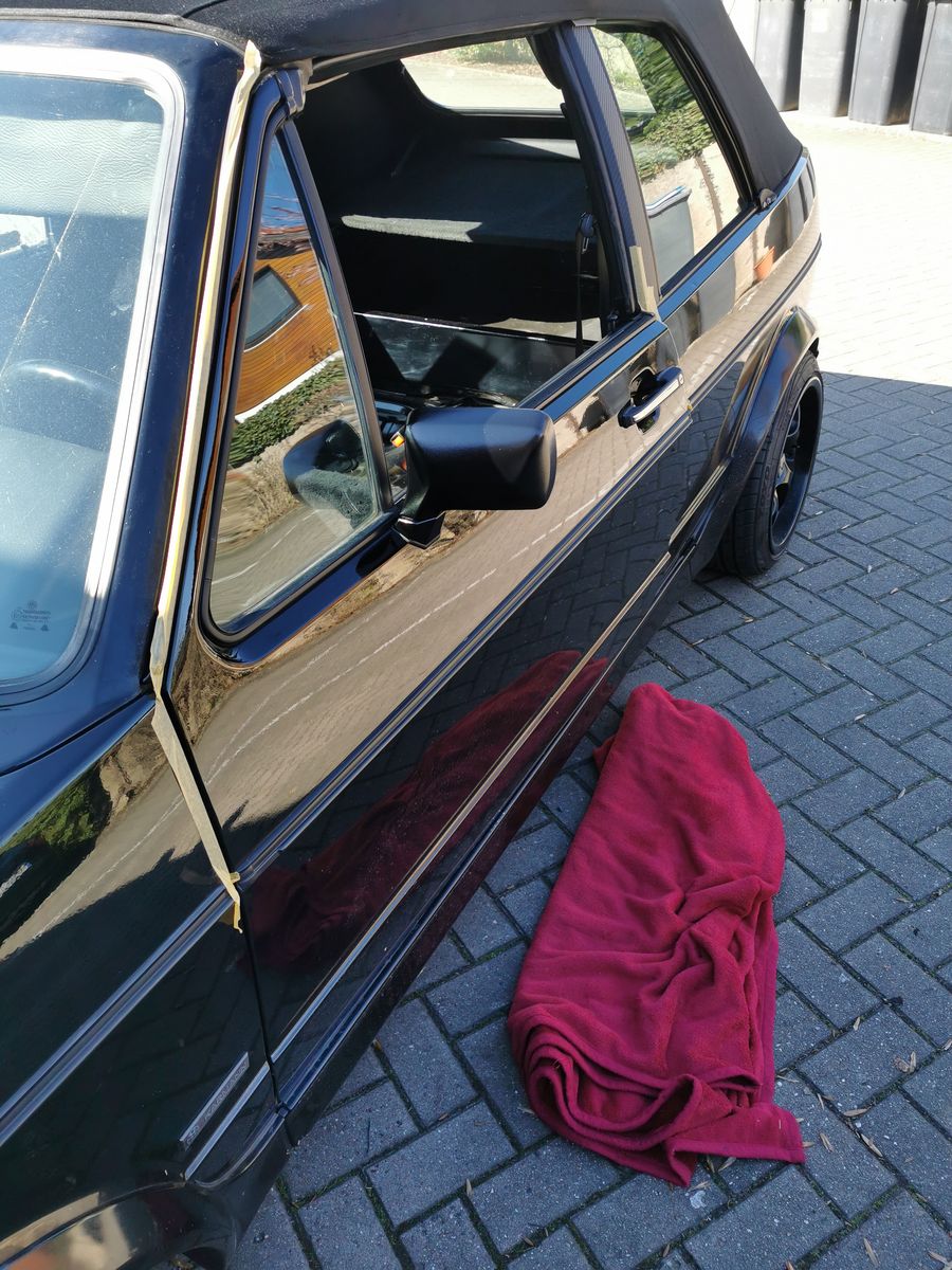

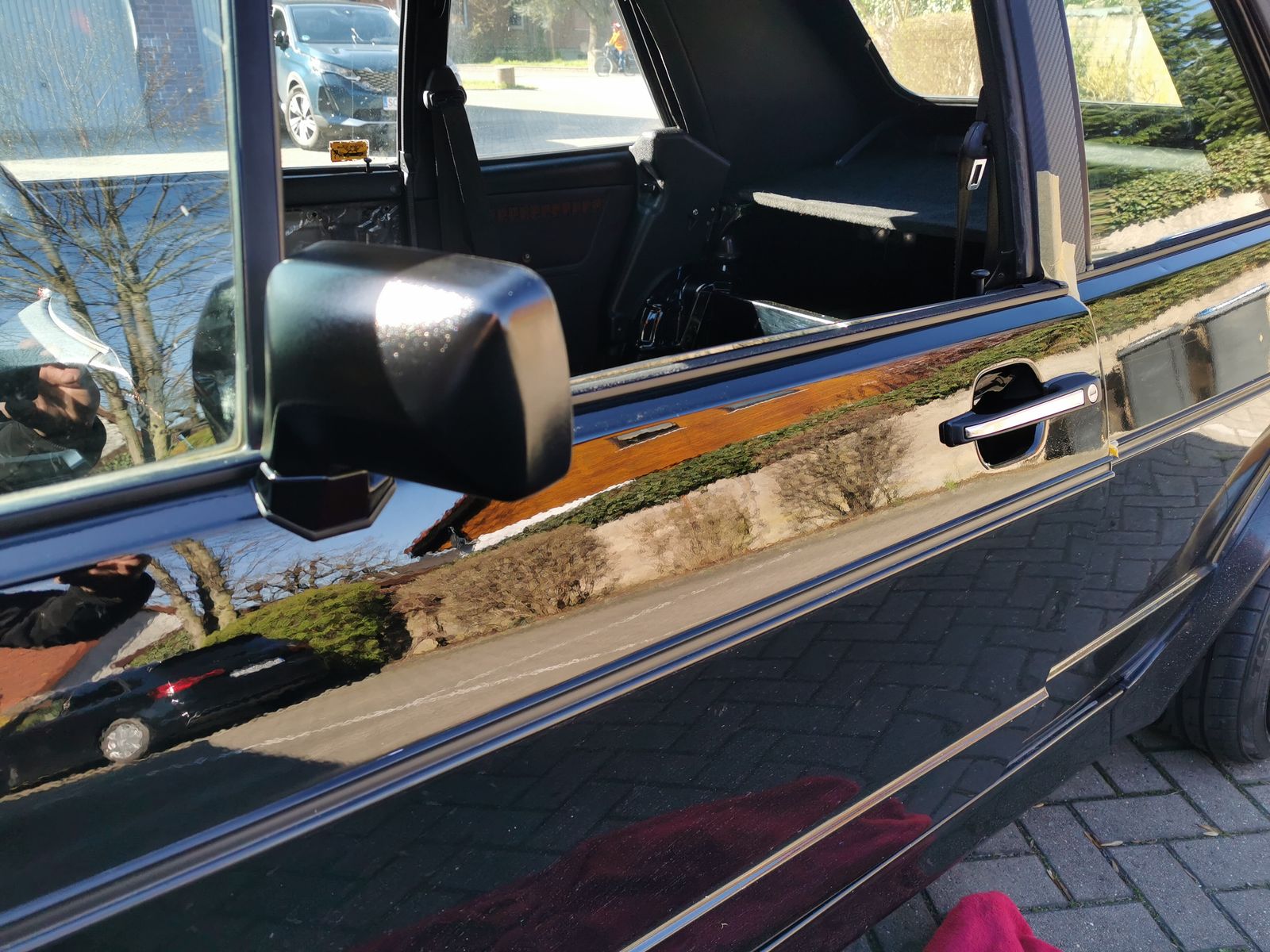

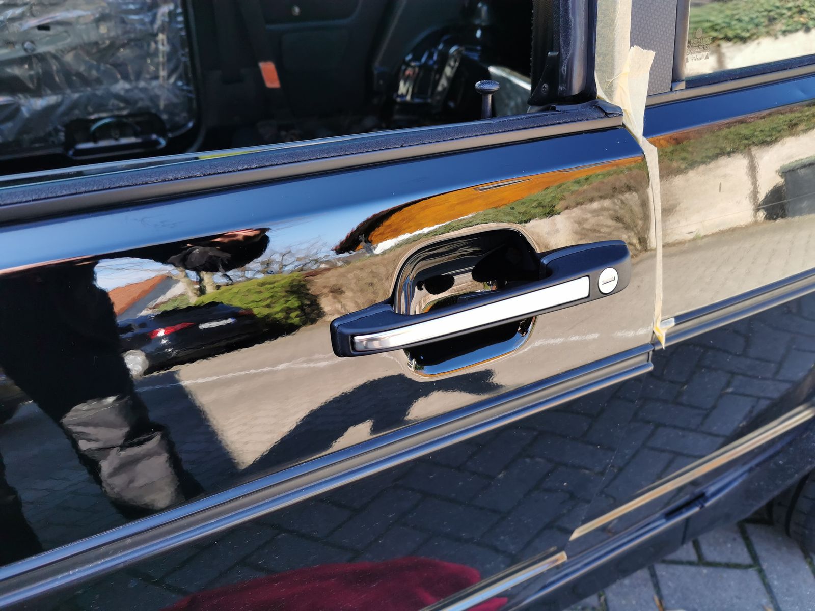

Hier mal ein kleines Update ![]()
Ich habe im Keller noch so ein "Scratch Remover Set" gefunden.
Also nass angeschliffen mit 2500er Schleifblüten und danach poliert.
Sieht okay aus
Und munter geht es weiter
Habe nur mal das obere Drittel poliert um Griff und Spiegel wieder montieren zu können.
Aber das Ergebnis kann sich sehen lassen denke ich.

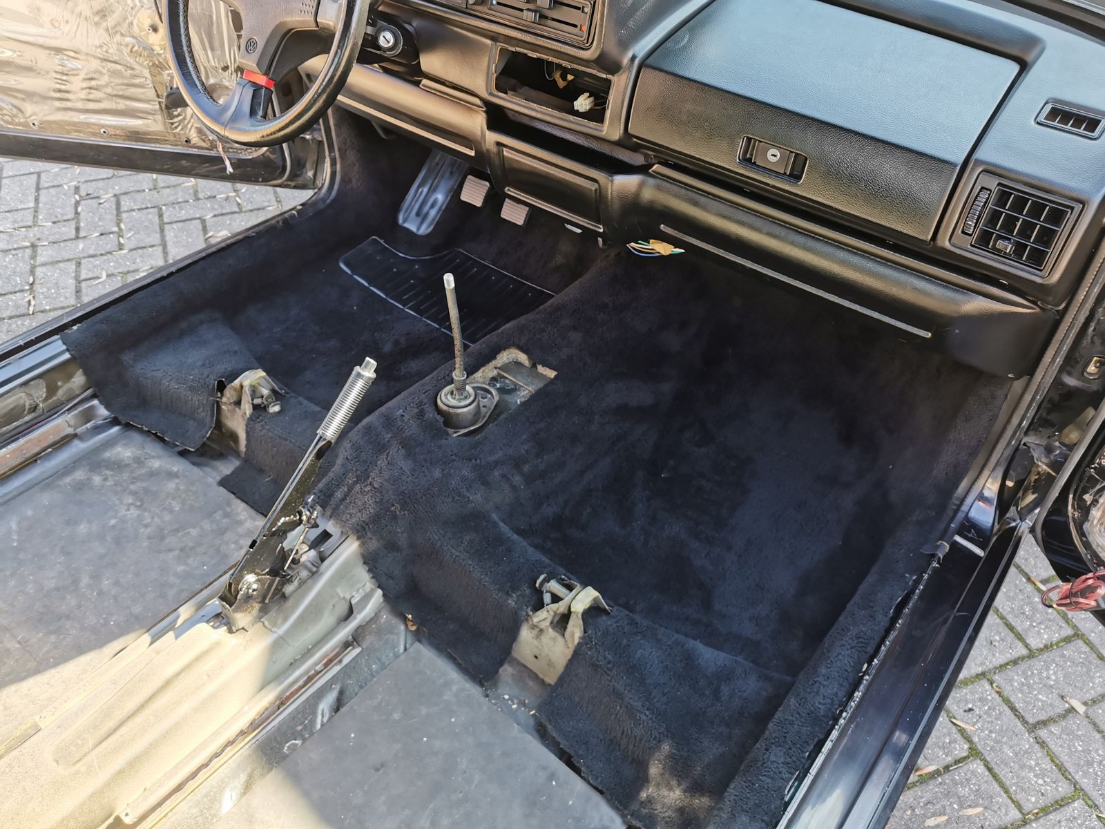

Teppiche liegen auch wieder an Ort und Stelle.
Habe mir vom Sattler hier im Ort die Ecken der Einstiege mit nem
strapazierfähigen Kunstleder nähen lassen, sieht MEGA aus.
Morgen folgen dann Rückbank und die Sitze.
Bilder folgen ![]()
