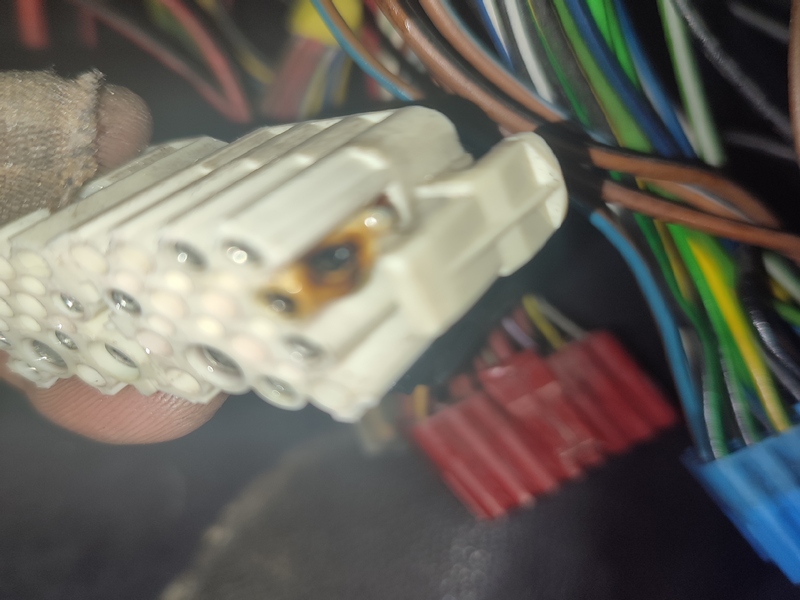

    War vermutlich etwas missverständlich ausgedrückt, mir ist von dem weißen Stecker, welcher an die ZE geht, ein Buchse etwas verschmort. Die ZE ist soweit ok bis auf das die Sicherung Nr.: 4 die nicht richtig klemmt und ein PIN auf der ZE etwas wackelt.
    Habe heute die ZE gereinigt, die Massepunkte unter dem Armaturenbrett sandgestrahlt und das ganze wieder montiert.

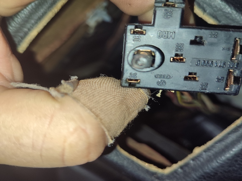

    Das eigentliche Problem ist aber noch immer vorhanden, sobald der Lichtaschalter aufgesteckt ist, geht das rechte Standlicht an. Der Schalter, Stecker hat zweimal den Anschluss, welcher mit 30 bezeichnet wird. Der eine Anschluss mit 30 ist mit einem rotem stromführenden Kabel, angeschlossen, welchen den Strom weiter, ebenfalls mit der Bezeichnung Anschluss 30 (grün/graues Kabel) weiterleitet,
    Hier sieht man das untere rote Kabel was stromführt und sobald der Stecker aufgesteckt wird, wird der Strom an das grüne/graue Kabel weitergeleitet und mein Standlicht links vorne und hinten brennt .
    Mein Problem ist, dass ich das grün /graue Kabel nicht auf dem Stromlaufplan auf Wiki finde. Das Kabel geht allerdings auf die Anschlussposition B7 an die ZE.
    Hat jemand hierzu eine Idee?

    Ich glaube ich habe ein Problem mit der ZE.
    So wie es aussieht wird der Strom über die Sicherrung nicht weitergegeben. Dies ist mir aufgefallen bei der Überprüfung von der Zuleitung zum Warnblinkschalter rw/wei Kabel welches stromführend ist. Die Sicherrung ist die Nr.4 welche nicht wirlich fest sitzt.
    Habe die ZE ausgebaut und u.a habe ich hier und da Grünspan gefunden --> reinige ich noch - und eine Steckverbindung der leicht geschmort hat --> muss noch herusfinden welcher Abnehmer dahintersteckt.
