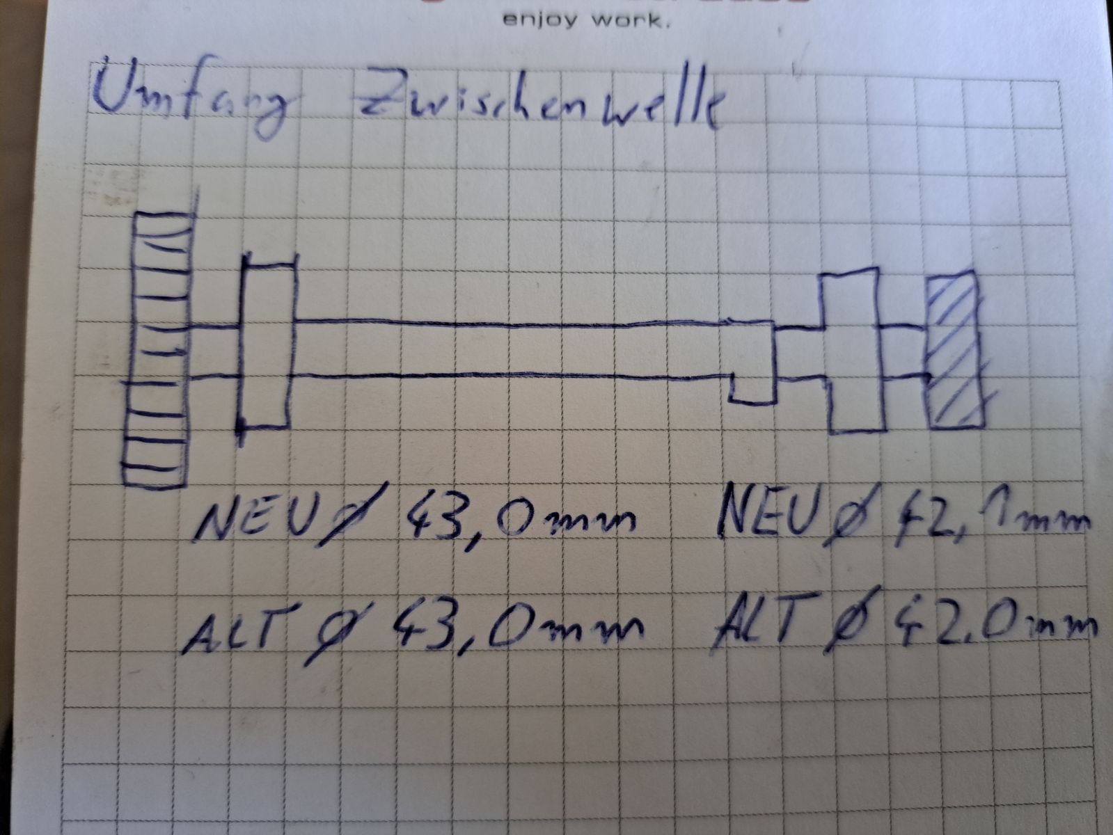

    Mir ist beim Einsetzen einer neuen Zwischenwelle aufgefallen dass diese sich nur schwer mit dem Ringschlüssel drehen lässt. Man muss am Anfang einen Druckpunkt überwinden. Erst dann dreht sie wieder leichter. Dann setzte ich die alte originale wieder ein, die ließ sich genau so schwer drehen. Die Lager sind noch original und nicht sonderlich abgenutzt. Und natürlich hab ich vorher ordentlich Öl aud Lager und Welle gemacht.
    Warum brauch ich überhaupt ne neue Welle?
    Weil ich bei der Demontage des Riemenrades unvorsichtig und mit zu viel Gewalt vorgegangen bin.
    Jetzt hab ich eine neue aus nem Golf 3 drin, welche aber die gleichen Maße haben sollte.
    Im Bildanhang sind die Maße der beiden Wellen, gemessen bei 18°C mit dem Messschieber. Genauere Messungen mit der Bügelmessschraube Folgen.
    Dass die sich normalerweise etwas schwer dreht weiß ich, aber so sehr?
    *Mit "Umfang" im Bildanhang meine ich den Durchmesser.
