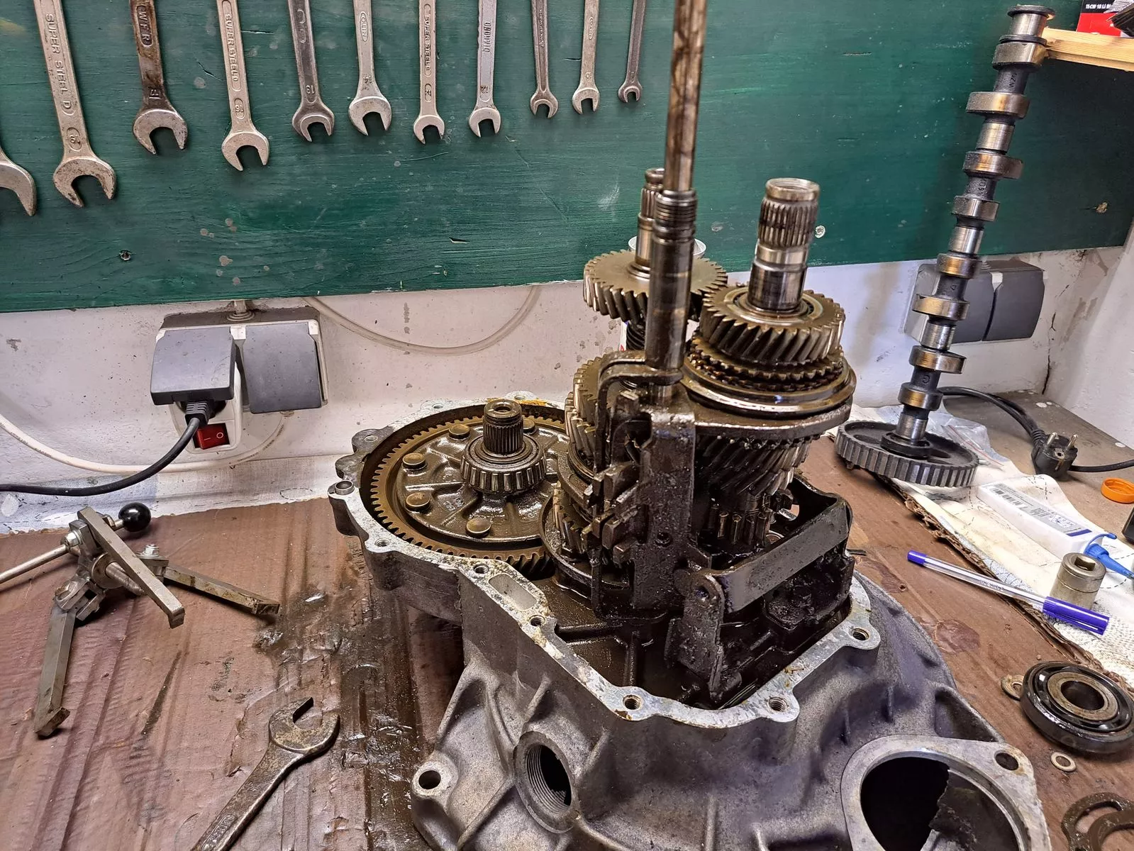

    Immerhin kam mein Getriebedichtsatz heute an. Die Getriebeüberholung war wesentlich einfacher als dieser ganze Elektrikmist.
