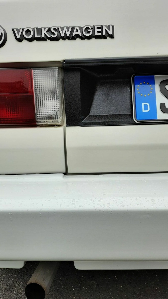

oh Mann ist das ärgerlich...
Das war es natürlich, aber jetzt sind diverse Lackierarbeiten welche für nächstes Jahr anstanden erledigt.
Einen Tag später hatte unsere Nachbarin dann die Stoßstange hinten gestreift.

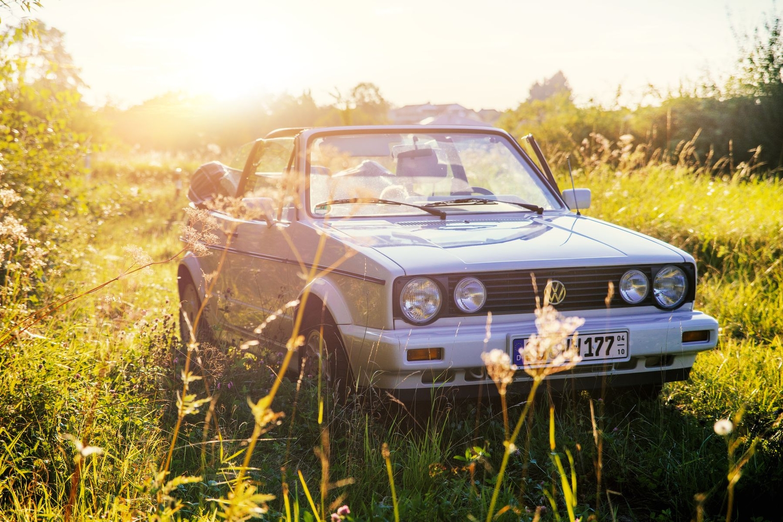

So sah die Front bei der Abholung aus, die Felgen
Traumhafter Zustand wirklich toll, gefällt mir sehr gut. Unser Quartett sieht etwas verbrauchter aus.
Danke, aber Dein Golf 2 ist der absolute Wahnsinn.Ultimativ restauriert
Danke, vor einigen Wochen war noch ein anderer Zustand aussen
