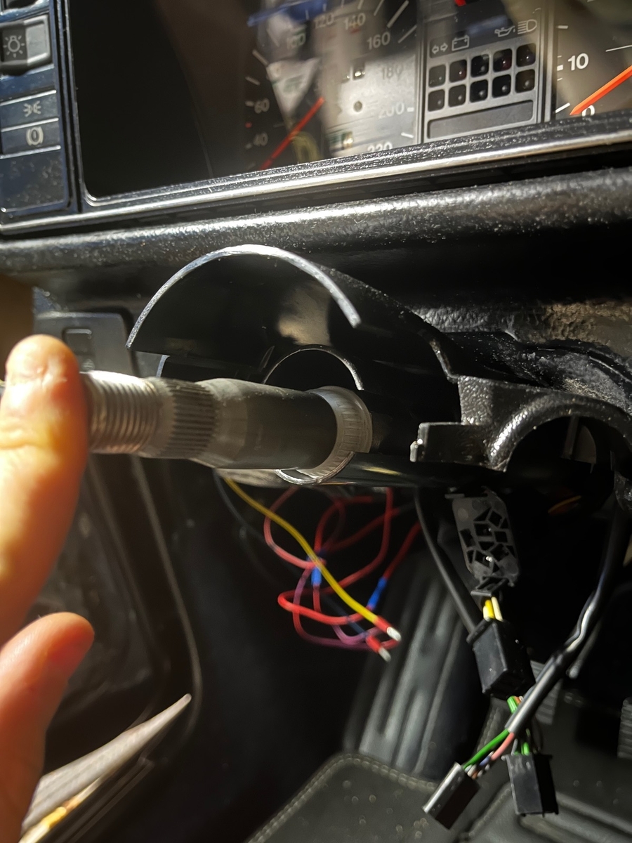

Ja, ich habe einen Abzieher verwendet (Zwei arm Abzieher mit einem Schraubenschlüssel) Die Hülse war richtig Stark drauf, das war eine richtig Scheiss Arbeit. Dann dachte ich, dass beim Zusammenbau eigentlich alles idiotensicher sein sollte, war es aber nicht ![]()
Danke Euch!!! Hat geklappt ![]()
Die Lenksäule war völlig zusammengedrückt und jedes mal, wenn ich die Adapterhülse draufmachen wollte, ist diese wieder eingefahren.
Also habe ich die Hülse einfach im ausgebauten Zustand drauf geschlagen ![]()
