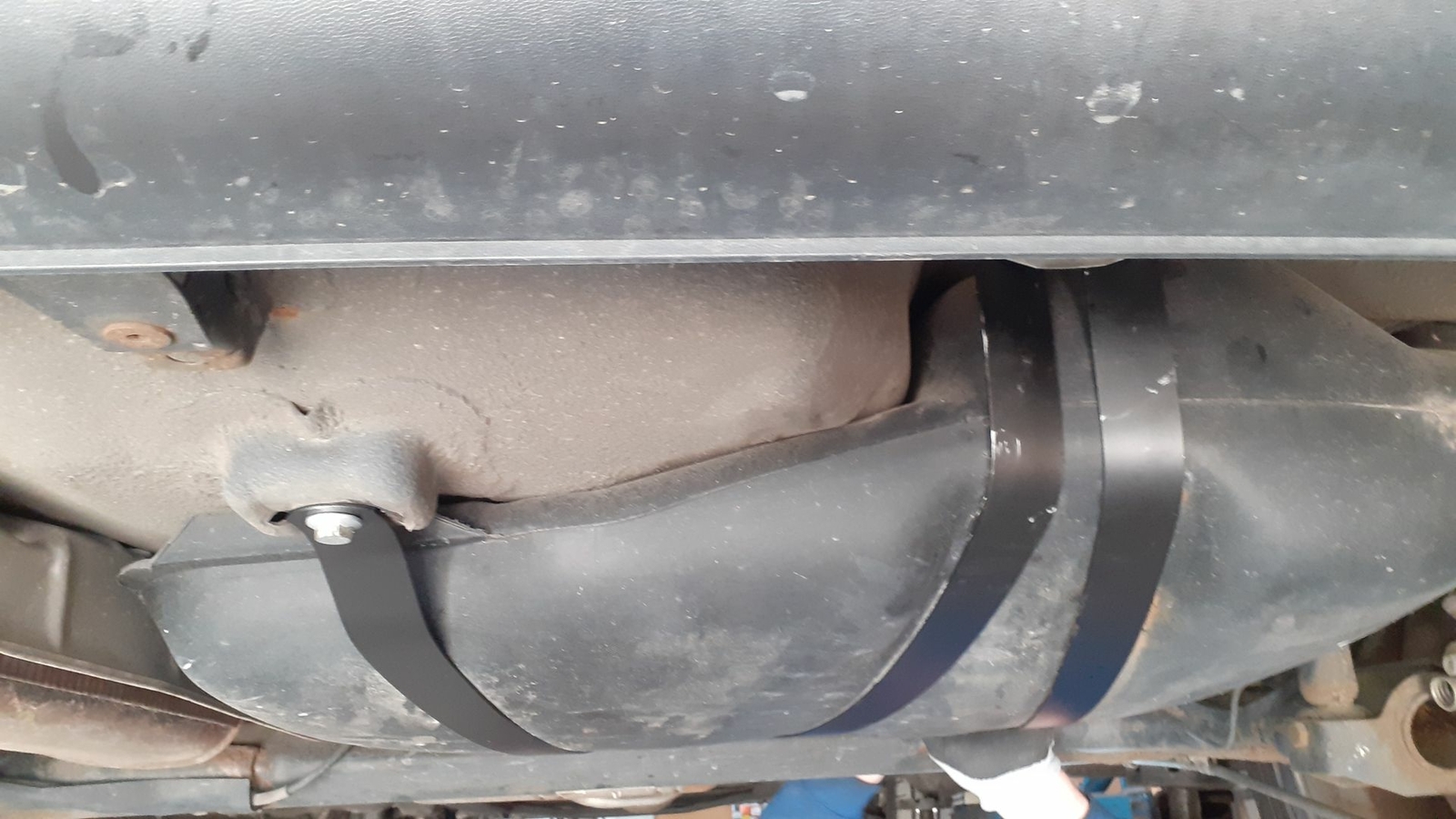

Alles anzeigenSo alles neu macht der Mai.
Tankbänder aus der TH
Schrauben von VW
Halter ist CP
Und es hätte gegügt nur das Rechte Band zu ersetzen (ist auch einzeln im Angebot bei VW nur kostet es fast so viel wie 3 aus dem TH).

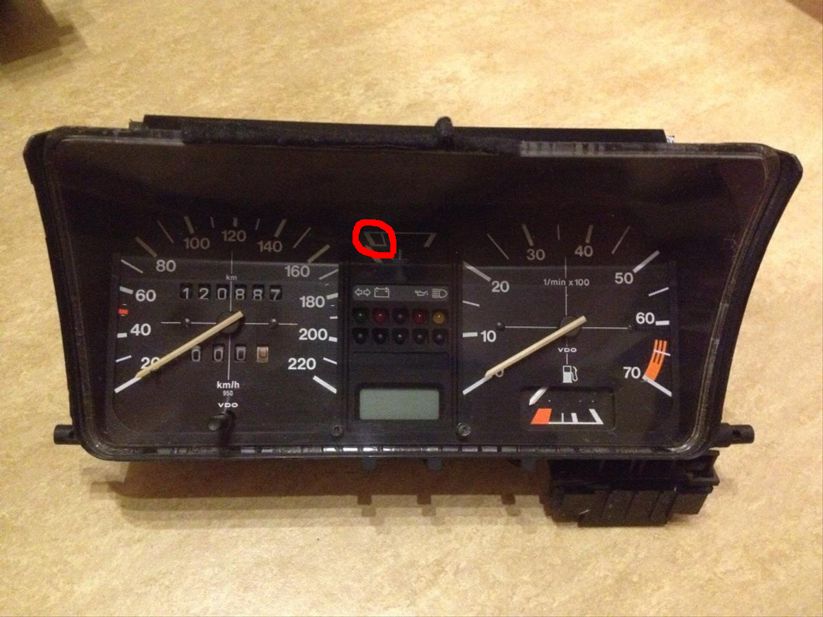

Könnte auch sein, dass diese zwei Kabel (Öltemperatur und Wasser) Falsch angeschlossen sind, also verkehrt?
Im Stand nach einer Fahrt einfach laufen lassen. Wenn er nach 5 Minuten immer noch kalt anzeigt, der Ventilator aber schon lief, dann ist es irgendwas mit Instrument oder Geber.
Bei meiner (neuen) Anzeige ist der Zeiger schon relativ weit rechts wenn der Ventilator anspringt, Auf jedenfall schon deutlich über die LED hinweg.
Der Lüfter Läuft nach einer Fahrt eigentlich immer, dass heisst es liegt am Kombiinstrument?
Eventuell der Spannungsregler:
https://golf1wiki.de/index.php…trument_/_Vergleichstypen
Edit: Kommt er auch nicht hoch, wenn er 10 Minuten im Stand läuft? Wenn doch, wäre es dann der Thermostat.
Also nach 30 min Fahrt fängt sie sich mal an zu bewegen, und nach 1h ist der Zeiger bei der oberen Linie der zwei ersten Linien. Tank Anzeige funktioniert wunderbar.
der Spannungsregler ist für Wassertemperatur und Benzinanzeige. Wenn der spinnt, spinnen beide Anzeigen.
Öltemperatur könnte dee Geber defekt sein, oder das Kabel vom Geber abgerutscht.
Wassertemperatur gilt zu prüfen ob sie wirklich so niedrig ist = Thermostat defekt oder ob die Anzeige falsch anzeigt....
Werde mal das Kabel des Ölgebers Kontrollieren
Hallo Zusammen,
Habe bei meinem Einser Cabrio ein Problem. Bei mir werden die Temperaturen nicht richtig Angezeigt.
Bei der Wassertemperatur, bleibt der Zeiger immer zwischen den ersten zwei Linien und das auch nach 30 Minuten Fahren. Da es mir Anzeigt, der Motor sei noch Kalt, gebe ich auch nicht zu viel gas. Als mir das, dass erste mal Aufgefallen ist, hab ich gedacht, dass es kein Problem ist, da ja die MFA auch noch die Öl Temp Anzeigt. Bei der MFA wird mir aber angezeigt, dass der Motor schon lange hätte um die Ohren fliegen sollen (160 Grad Öl). Wisst ihr an was das liegen kann?
