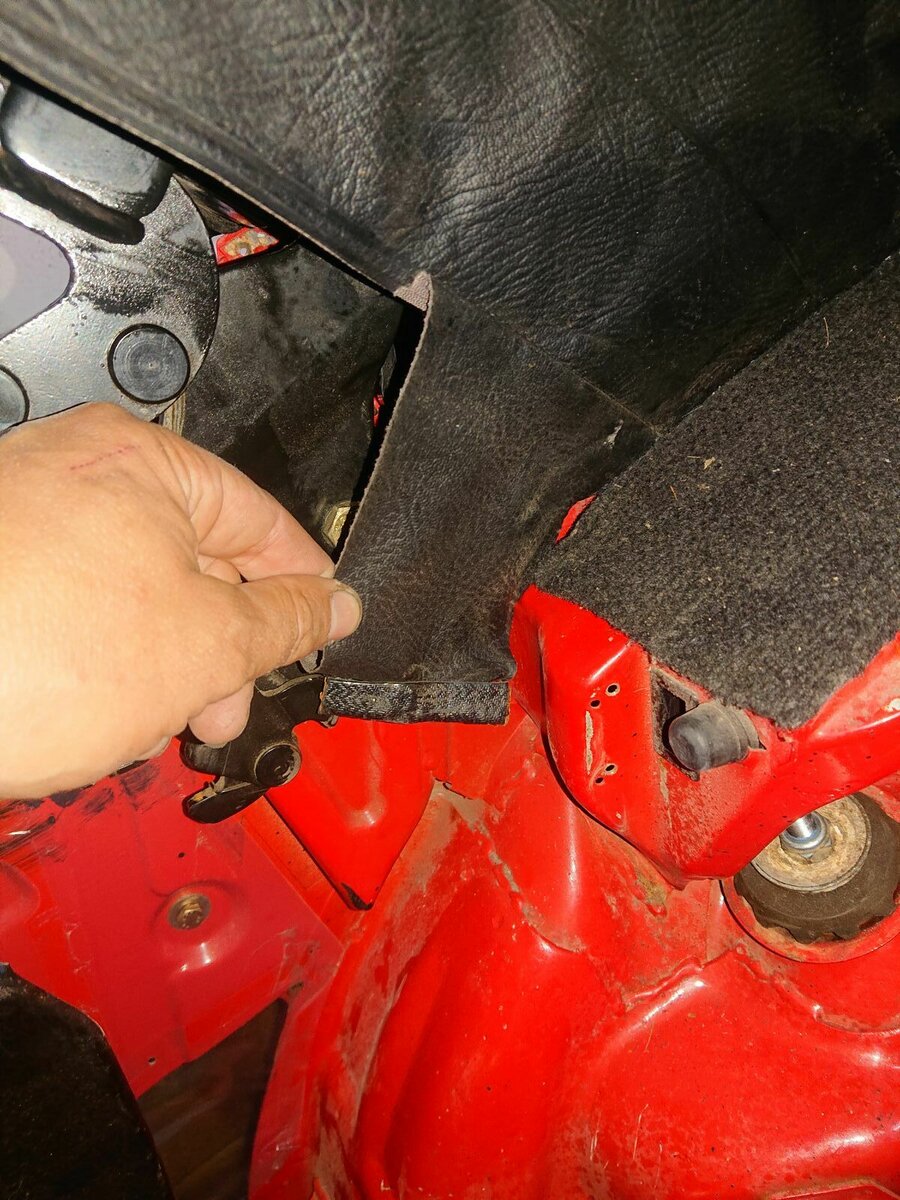

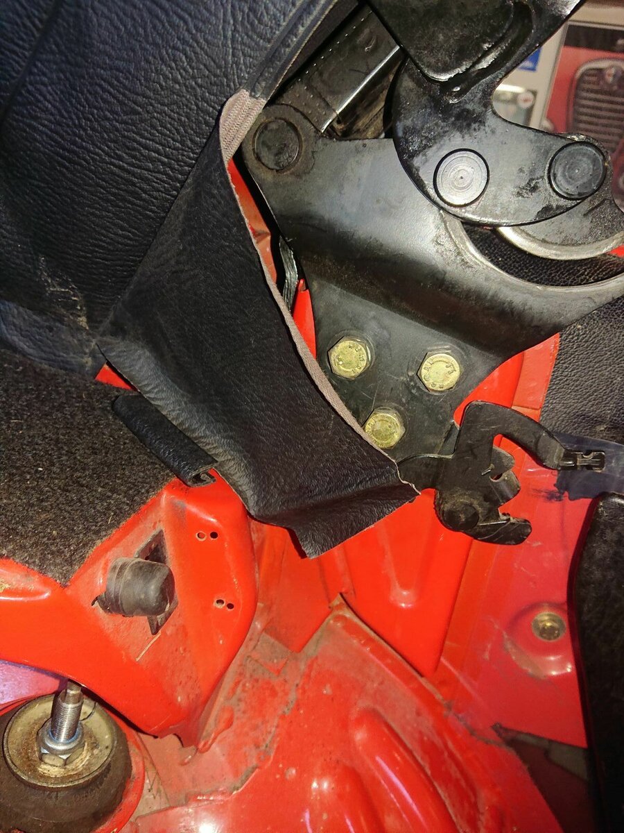

Hallo in die Runde,
hat jemand ein Bild von der Befestigung des Innenhimmels beim Befestigungspunkt "C-Säule"
Wenn ich das Richtung Befestigung ziehe dann schlägt das Falten

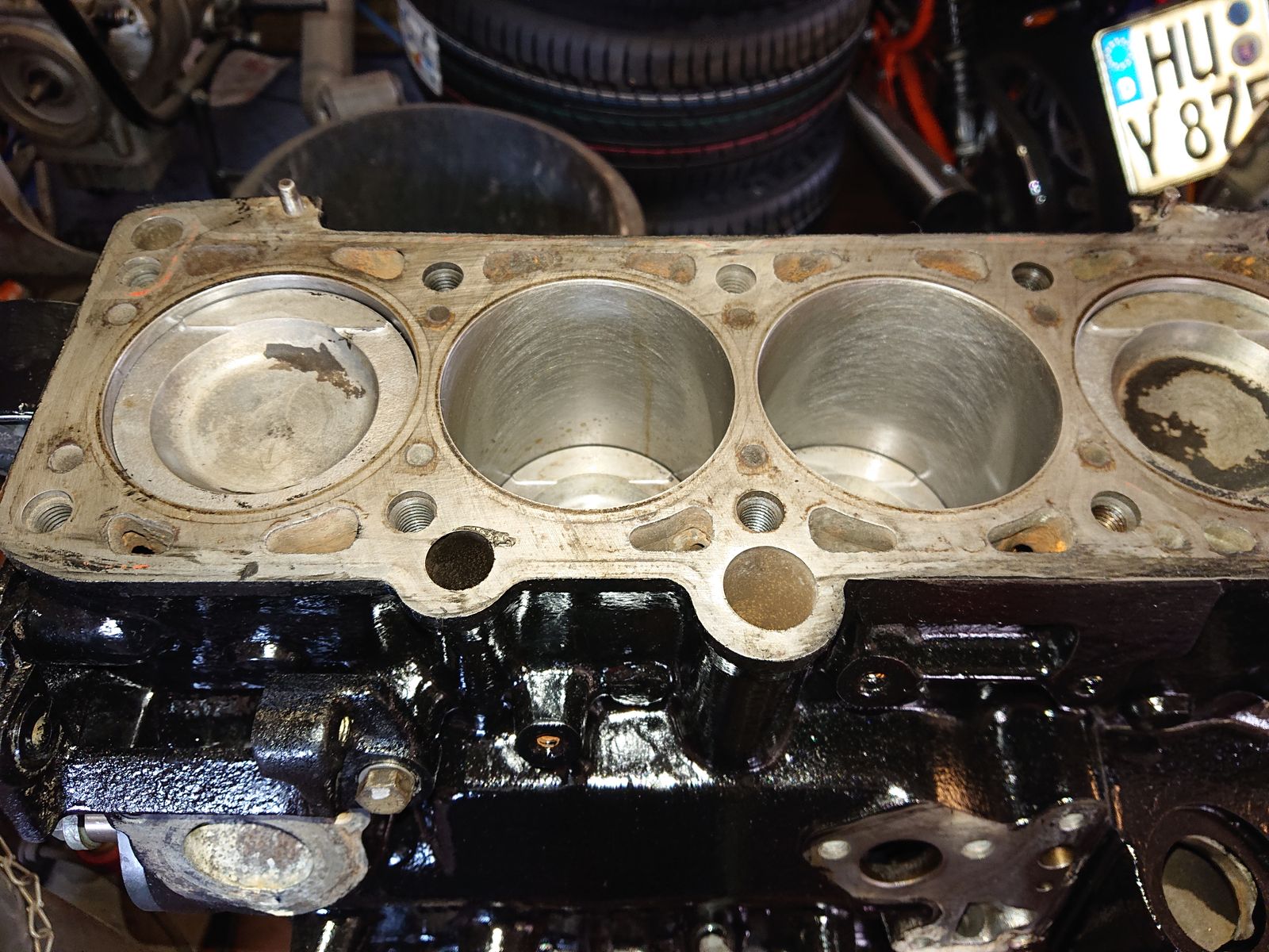

Die "Nasen" der Lagerschalen gehören in die Nuten, die kann man nur so einbauen wie es vorgegeben ist.
Kolben siehe Bild.

Solange die Grundbohrungen der Lagerstellen gut sind und die KW keine Lagerstellen und das Maß in der Toleranz ist, ist das neu Lagern nicht teuer.
Mache ich bei meinem auch gerade.
Alle Lager (KW, Pleuel, Zwischenwelle) Kolbenringe, Schrauben für alle Lagerböcke haben so um 160,- gekostet.
