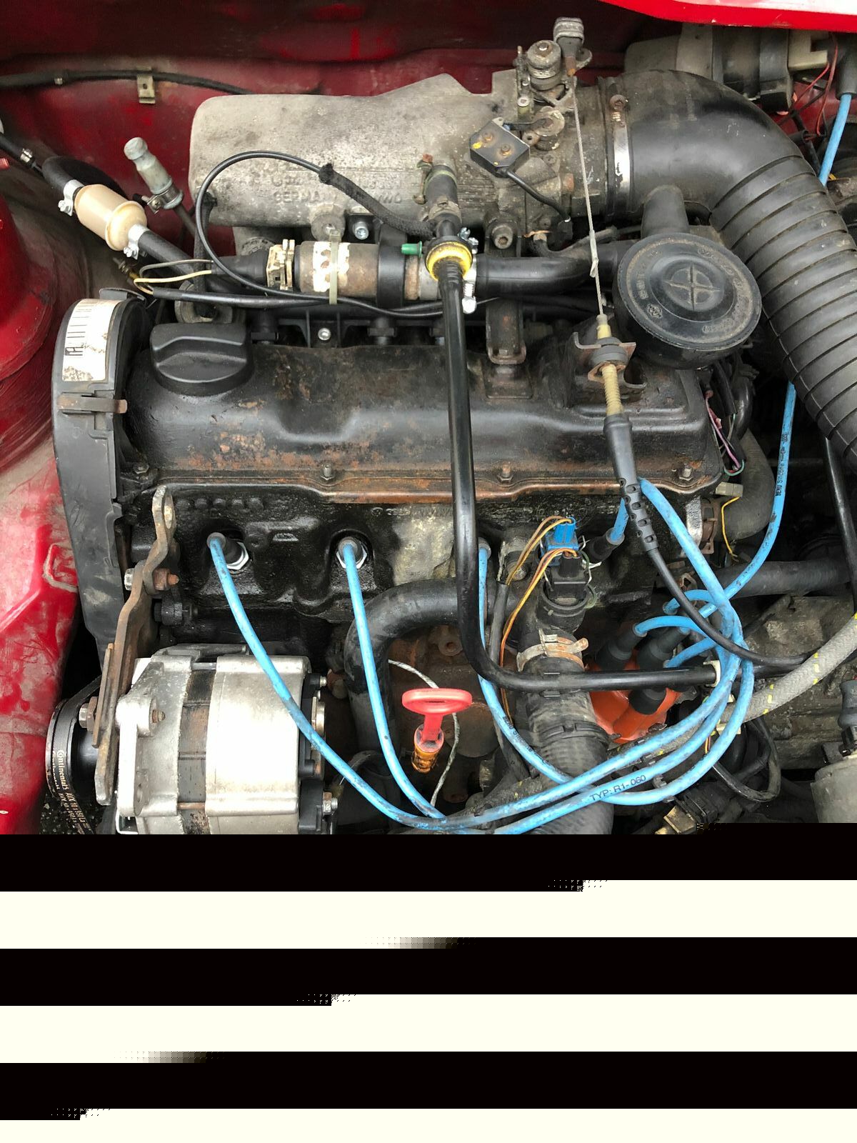

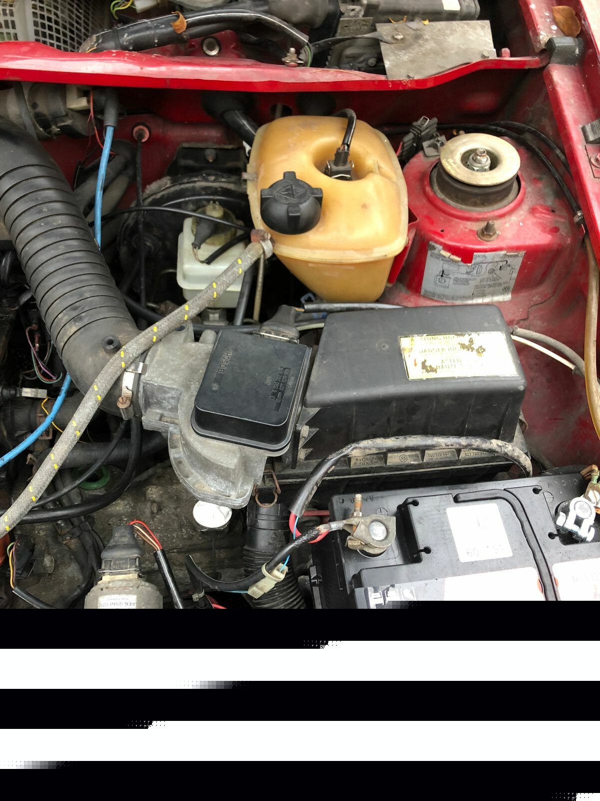

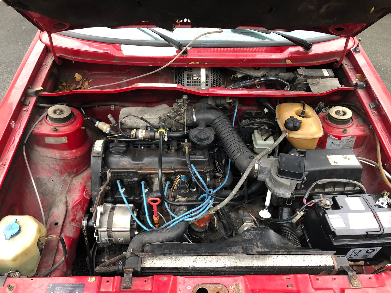

Ich hoffe die Wasserkastenabdeckung nebst Spritzwanddichtung hast du jetzt absichtlich für das Foto abgebaut
Der zusätzliche Benzinfilter wird nur bei Vergasermotoren verbaut und ist nicht unbedingt notwendig - unterm Auto bei der Hauptpumpe ist der eigentliche Benzinfilter
Der Stecker vom rechten Scheinwerfer ist nicht ganz draufgesteckt
Die Aufkleber im Motorraum gibt´s noch neu nachzukaufen: *KLICK* - ist zwar aus GB aber wesentlich günstiger als bei vielen deutschen Mondpreisgestörten
Die Silicon-Zündkabel sind suboptimales Chinazeugs und rufen nach Markenwaren-Austausch - umfasse sie mal bei laufendem Motor dann weißt du warum
Ersetze den schwarzen Kühlsystemverschlußdeckel durch den blauen - dann erhöht sich die Wahrscheinlichkeit das dein Wärmetauscher länger hält - keiner weiß wie lange der da bereits drin ist - falls er überhaupt schon mal gewechselt wurde
Der Batterie-Pluspol ist bereits tot und möchte bald begraben werden - suche dir alsbald Ersatz

Danke für die ersten hilfreichen Tipps
Nach der Abdeckung hab ich direkt mal geguckt! Verschlußdeckel ist egal welcher von den blauen? -

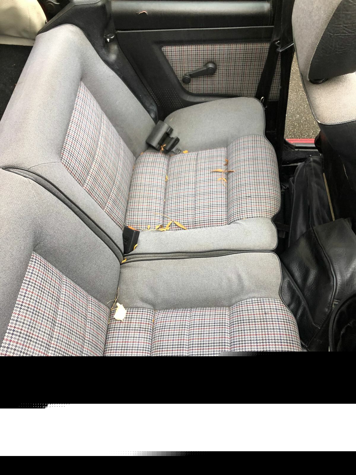

Die Blätter kommen mit den Händen raus = selbstredend.. aber der Rest dann wohl mit Schwamm und Kärcher
