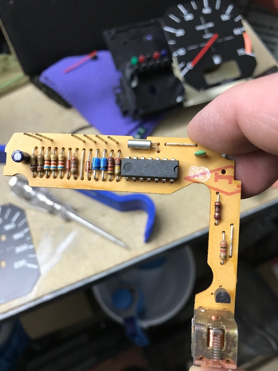

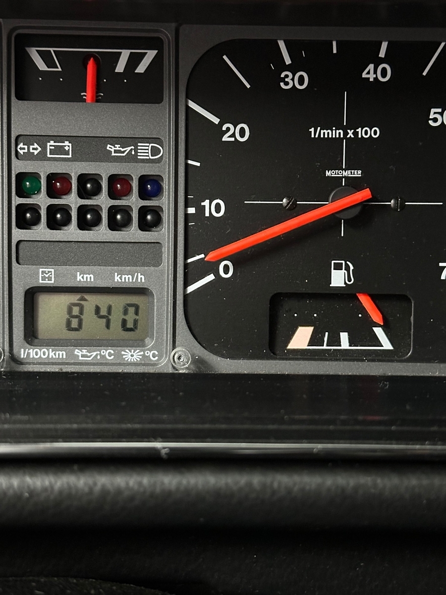

Habe heute nochmal den Tacho ausgebaut. Habe die Leitungen die zum Drehzahlmesser gehen durchgemessen. Haben alle Durchgang. Zündspule habe ich auch getauscht, war eh die erste und trotzdem zeigt er zu wenig Umdrehungen an. Verstehe es nicht.
Der Vorschlag von Phönix die Nadel zu versetzen habe ich probiert. Sieht halt doof aus wenn der Motor aus ist und es werden 500 Umdrehungen angezeigt.
Ich habe es wieder umgesteckt und werde wohl erstmal so rumfahren

Kommt das Signal für den elektronischen DZM auch von der Zündspule wie für den analogen?
Du kannst den Zeiger mit einer Gabel abziehen - leg etwas drunter damit du das Display nicht zerkratzt - ich nehme immer 2 Stück Küchenrolle dafür. Markiere dir vorher wo die Nadel im ausgependelten Zustand steht. Die Nadel steckst du dann etwas weiter im Uhrzeigersinn wieder drauf - dann paßt die Drehzahl wieder. Passiert bei Tachoumbauten schon mal. Das sind voll die empfindlichen Dinger
Ein problem an der Platine kann es ja nicht sein oder ? Entweder der Drehzahlmesser geht oder er geht nicht richtig?
