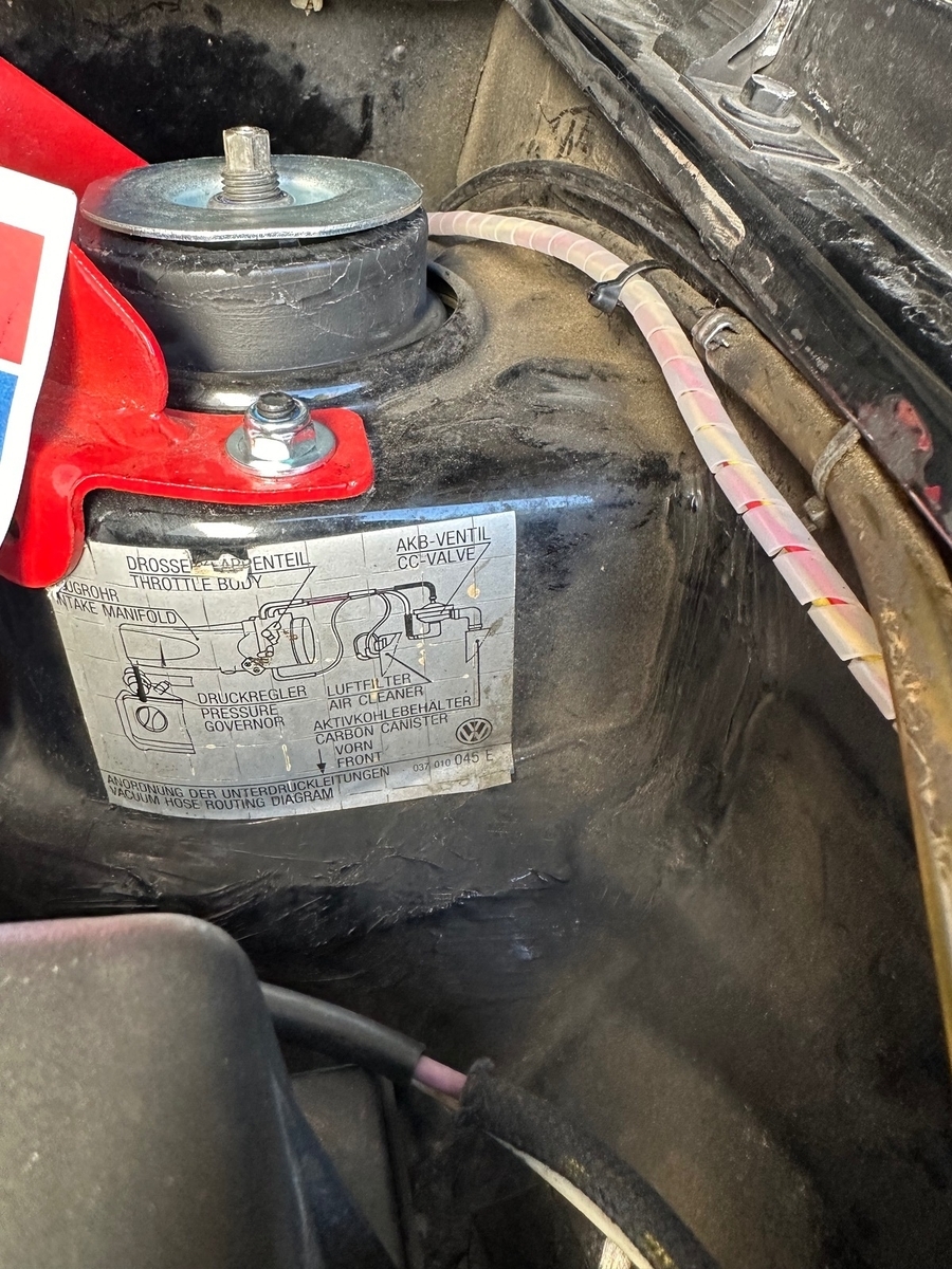

    Danke an stahlwerk für den Tipp mal die Grundeinstellung der Klappe zu überprüfen. Wurde natürlich dran rum gefummelt. Also Grundeinstellung wieder hergestellt.

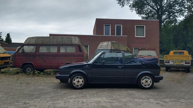

    Am Freitag über die Route 66 Richtung Bingen gefahren -

    Wie witzig, bin am Freitag vom Urlaub aus Plasmolen zurückgekommen. Die T3‘s stehen da auch schon ewig, ist Schade drum.
