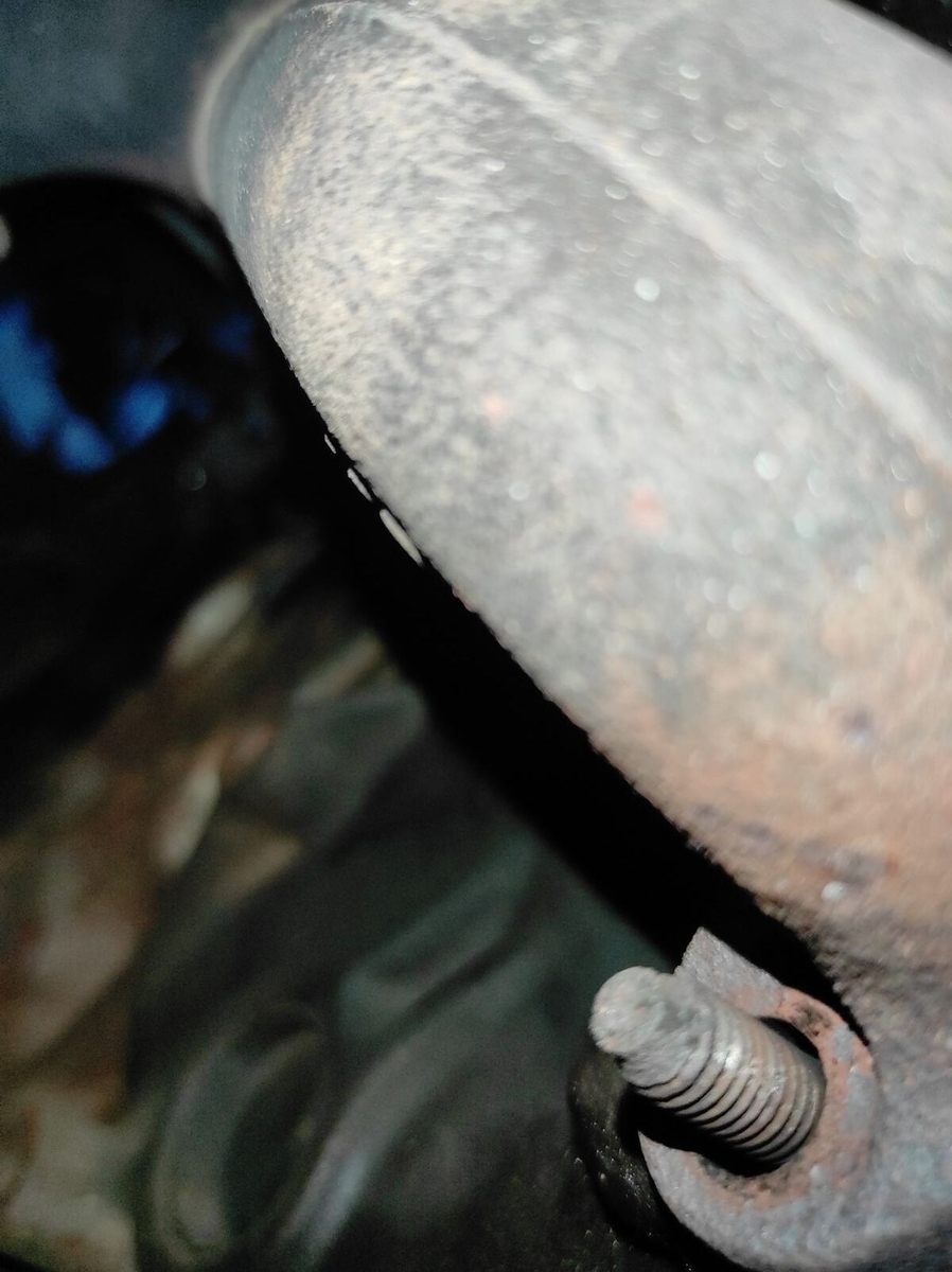

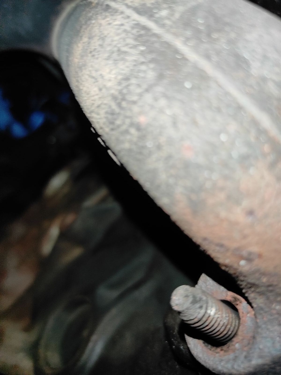

    Hier die versprochenen Bilder der Krümmer ist wohl hinüber haben ihn ausgebaut und der hat mehr als nur einen Riss. Ein Kollege hat ihn dann versucht abzudichten aber es kommen immer noch Abgase vorne raus wenn er betriebswarm ist. Würde jetzt einen FMS facherkrümmer bestellen. Oder kennt ihr vlt eine Stelle wo man noch pass genaue neue Krümmer her kriegt ?

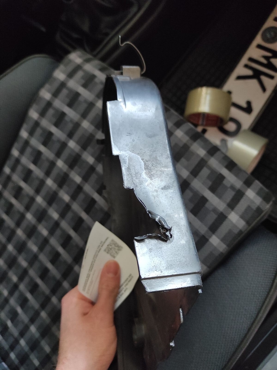

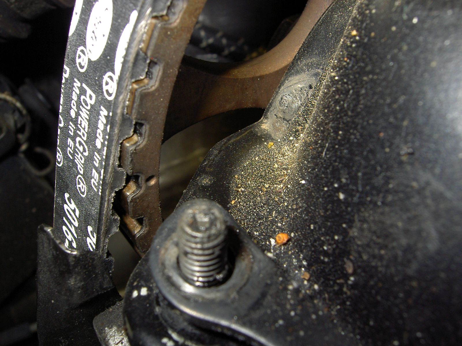

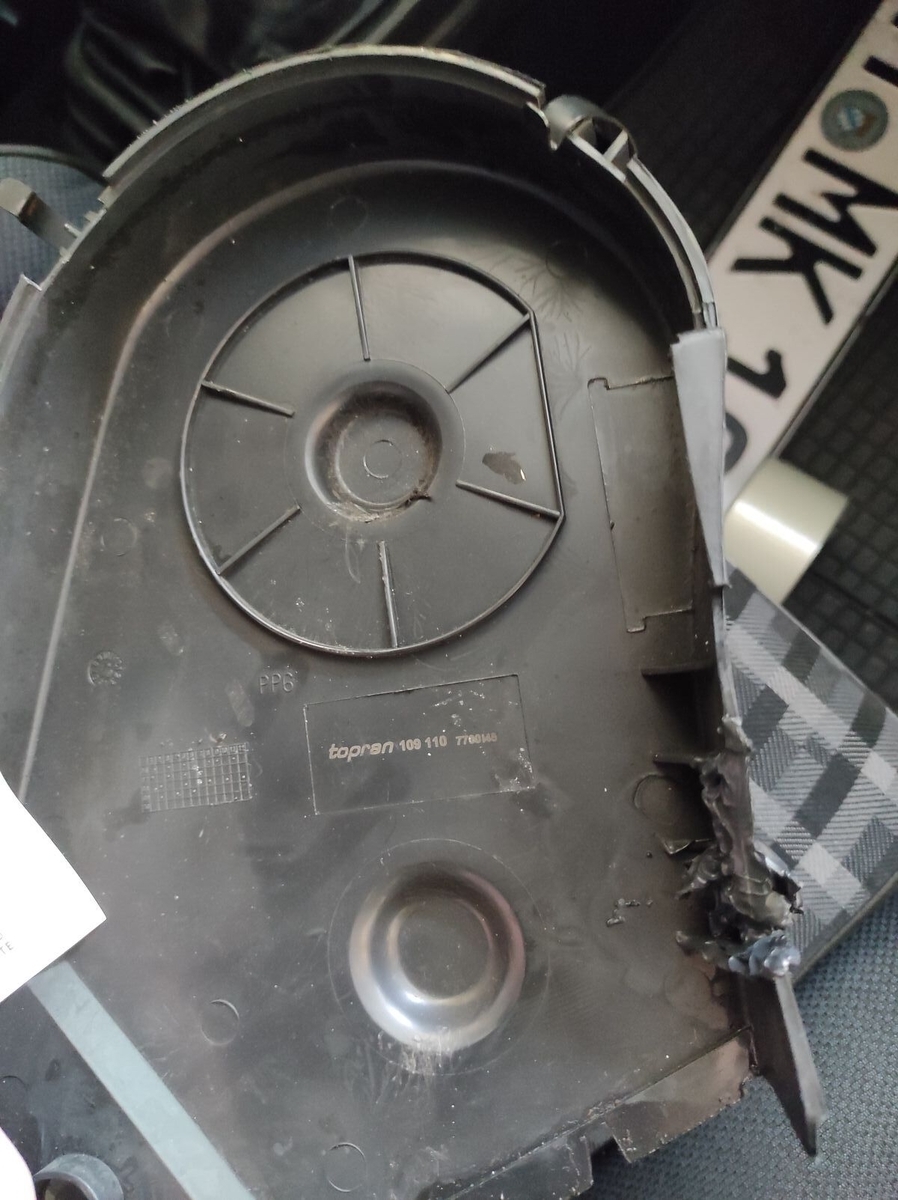

    So ich hab vermutlich eine erschreckende Erkenntniss gemacht und vermute das da der Hund begraben liegt. Mir ist schon von Anfang an aufgefallen das mein golf so klingt als würde er Nageln, alle Werkstätten und Kollegen die ich gefragt hab meinten immer nur das ist normal bei so einem alten Auto Kopfsensor wurde damals auch geprüft genau so wie der Zünd Zeitpunkt (mit Pistole). Nun hab ich mich doch gewundert warum er als ich ihn gerade angemacht hab so laut ist, Dan gehorcht wo es her kommt und siehe da scheinbar ist der Krümmer auf Zylinder 1 ganz links undicht und nicht gerade wenig hat mir da die komplette Zahnriemen Abdeckung weg geschmolzen😕. Kann es daran liegen, dann würd die lamda ja entweder sagen ich Krieg zu viel frisch Luft mach das Gemisch fetter oder ich hab zu wenig abgasse mach das Gemisch mager? Macht das Sinn? Kann das dass stottern verursachen? Und wenn ja wo Krieg ich noch einen qualitativ hochwertigen passenden Krümmer her? Bzw welche Marken könnt ihr empfehlen.

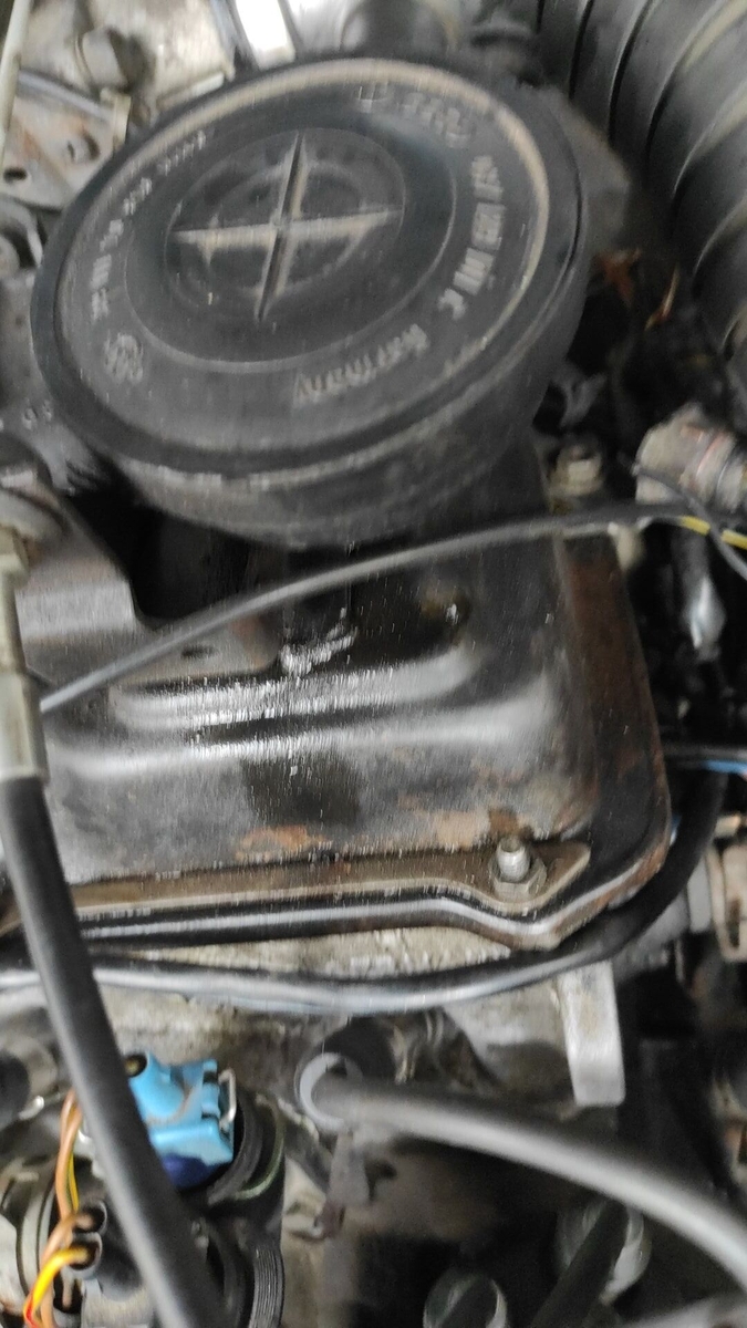

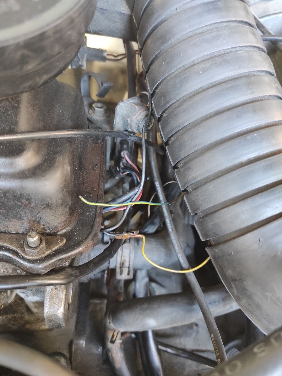

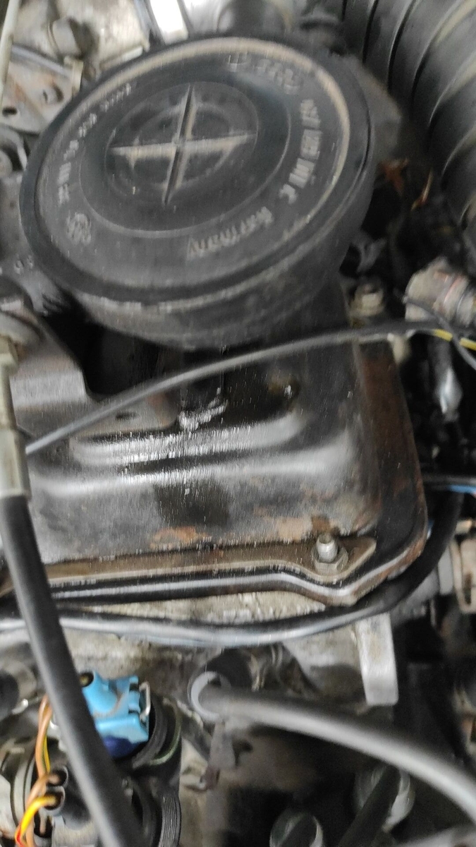

    Also Steuergerät geprüft ist trocken und war auch nie nass, Lamda Masse ist vorhanden, also wenn ich messe passt es. Nun ist mir aufgefallen das die Werkstatt ein Kabel abgerissen hatte das stottern bestand aber schon bevor das Kabel abgerissen wurde. Nun ist mir aber noch dazu aufgefallen das ein schwarzes Kabel lose rum fliegt hoffe ihr könnt mir helfen. Hab mehrere Fotos gemacht die schick ich gleich rein. Weiß nicht wer da gepfuscht hat 😂 das Gelb blaue ist das was abgerissen wurde. Und das schwarze Schaltet irgendein rele wenn man es auf Masse hält. Hab den Sicherungskasten aber noch nicht ausgebaut um zu schauen was er schaltet. Wollt erstmal berichten. Ansonsten sind die Masse Verbindungen vorhanden die oben im Bild zu sehen waren und Masse war da.
