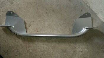

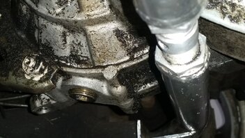

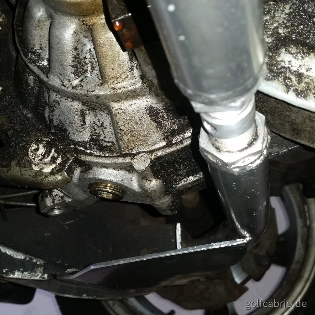

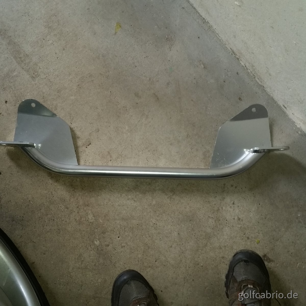

    Das 1 Foto ist wie es vorher war (ist),das 2 ist waß drunter soll Querlekerstrebe vo neu

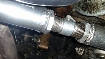

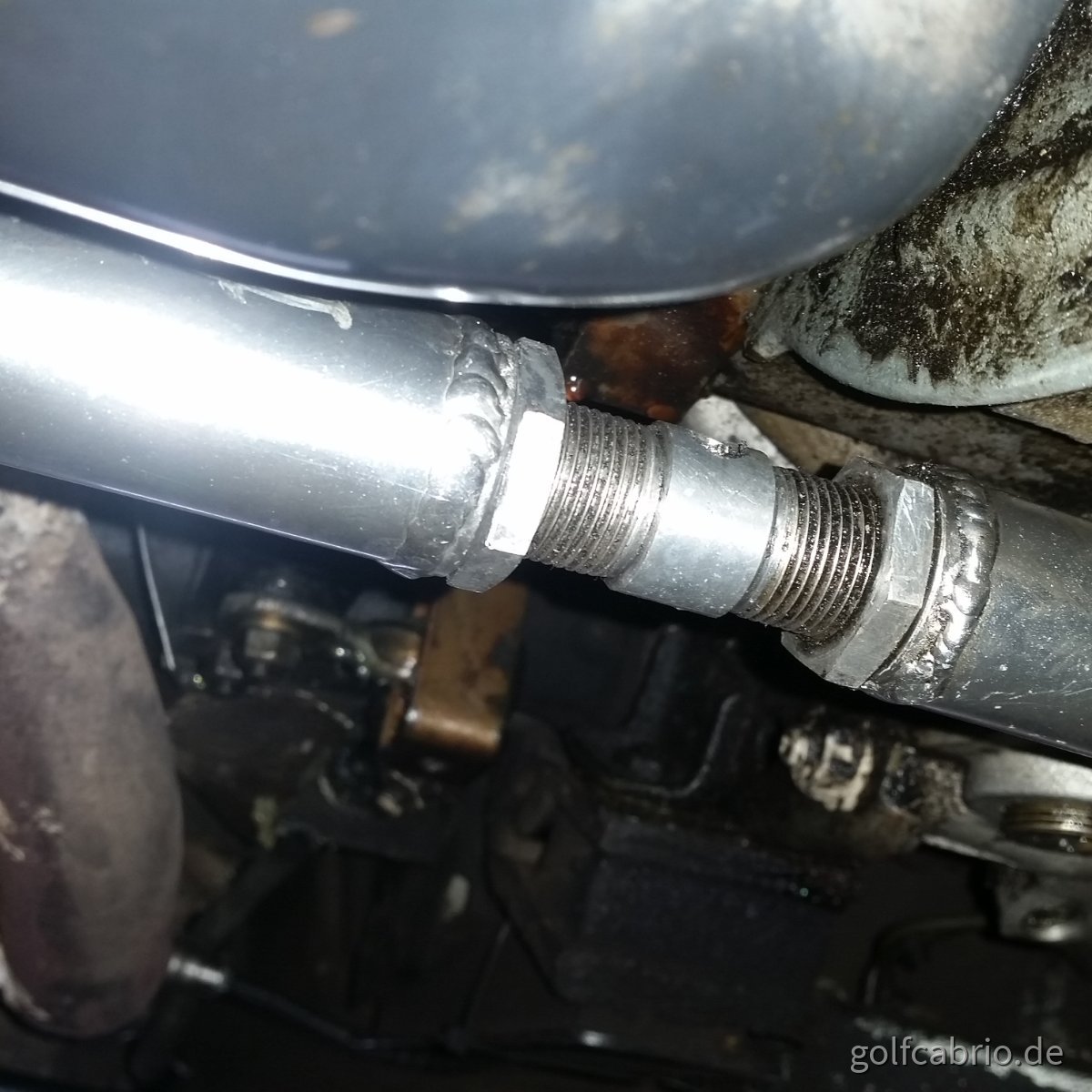

    Wollte heute eine Querlekerstrebe drunterbauen habe eine bestellt aus Alu.
    Als ich drunter lag stellte ich fest das eine verbaut war und zwar eine die ich einstellen kann. (noch nirgens gesehen) Abgebaut und neue dran,aber Pustekuchen bei der neuen Strebe ist das Abstandsmass 5mm größer als unterm Auto.So meine Frage: Hat man den Vorderwagen durch das Verstellgewinde zusammengezogen (ist das überhaupt möglich) oder passt ganz einfach der Loch Abstand der neuen Strebe nicht.
    Wäre toll wenn mir jemand weiterhelfen kann :?::?::?::?::?::wurf:
    Lg bazille07
