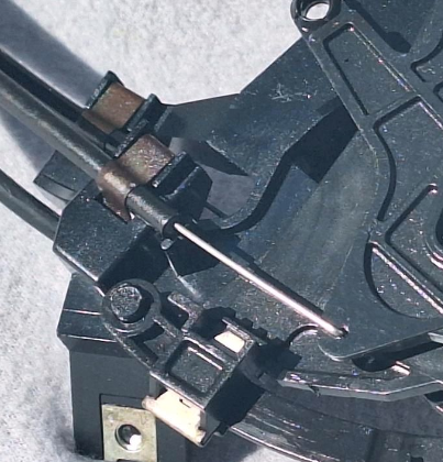

Mein Finale Version ist hier:
Ein Weißer mehr... - www.GolfCabrio.deDu möchtest Dich und Dein Cabrio Vorstellen ? Dann bist Du hier genau richtig.archiv.golfcabrio.deDie Amis klemmen einfach ein Gewicht mit Schlauchschelle dran und verkaufen es noch teuer
:MissingLinkZ - VW Shift Linkage Upgrades
PS: Die Seite bietet ein paar schöne Einblicke in das Schaltgestänge vom 020er Getriebe finde ich, einfach was rumscrollen dort.
