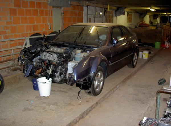

aua.
Das wird viel Arbeit. Da sind sicherlich einige Stellen durchgerostet. Viel Erfolg.
