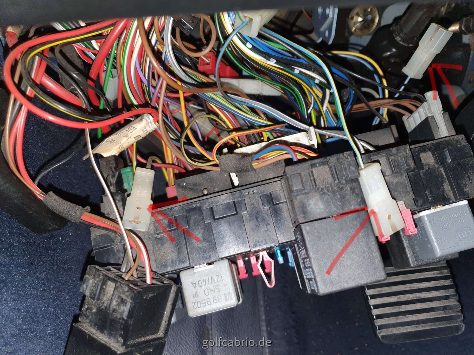

    Hier sind die Losen Stecker markiert!

  • Lautsprecher und MFA Problem
    • Paule1985
    • 4. April 2020 um 20:09
    Zitat von gleissy
    Ist der kleine weiße Stecker an der Rückseite aufgesteckt? War der Sicherungskasten mal ab?
    Beide Sensoren müssen hinter dem Sicherungskasten einzeln gesteckt werden, evtl ist es dort unterbrochen.
    Am einfachsten Durchmessen vom kleinen Tachostecker zu den Sensoren.
    Öltemp: grün-schwarz
    Außentemperatur: weiß-blau und weiß-rot
    Wie man die MFA repariert und welche Bauteile man benötigt, findet man im Wiki.
    Dort ist aber eher das Problem behandelt, dass man nicht mehr umschalten kann.
    Also ich habe den Sicherungskasten mal abgeschraubt. Es liegen da tatsächlich einige Steckverbindungen unbelegt. Ist das des Rätsels Lösung Öltemperatur/ Außentemperatur?
    Wo gehören die Steckverbindungen hin? Hat jmd nen Bild davon?
