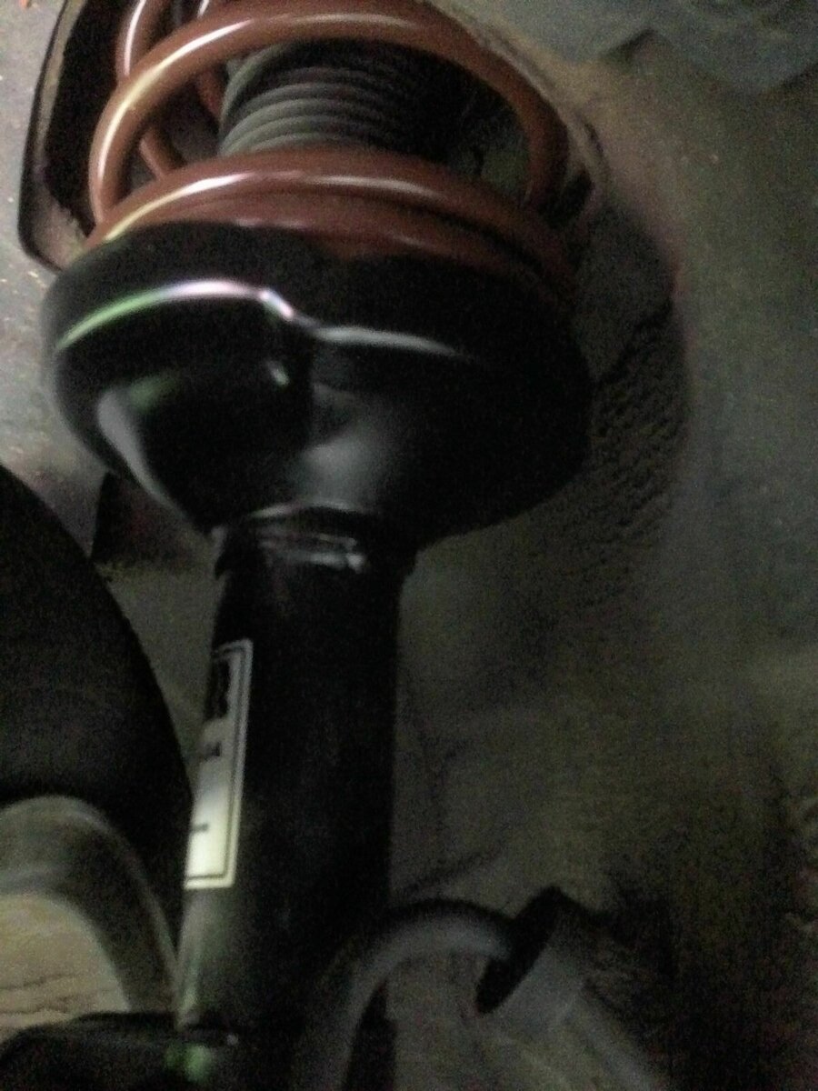

so das Fahrwerk ist heute angekommen.
Ich habe aber neue Federbeine für vorne dabei.
Diese sind oben auch verpresst.
Ich dachte ich bekomme nur die Patronen und nicht das Federbein dazu.
Hab ich jetzt das falsche bestellt ???
H&R Cup-Kit Komfortfahrwerk für VW GOLF I Cabriolet (155) 1.8 / 40540-4 25-40 mm
Bin gerade etwas verwirrt.
Stefan

sieht sehr gut aus.
Wie schaut es mit dem Fahrkomfort aus ???
Könntest Du mal nachmessen ,was für einen Abstand Du zur Unterkante Radhaus vorne und hinten hast.
Dann könnte ich mal vergleichen wie weit er tiefer kommt.
Kannst gerne noch ein paar Bilder einstellen.
Vielen Dank schonmal
Stefan
super vielen Dank !!!!
Du hast dieses Fahrwerk oder ??
Ich dachte die Federbeine wären dabei,aber egal.
Ich wollte auch alle Domlager wechseln,welchen Hersteller hast Du genommen??
Wenns passt bitte mal ein Foto einstellen.
Vielen Dank
Stefan
