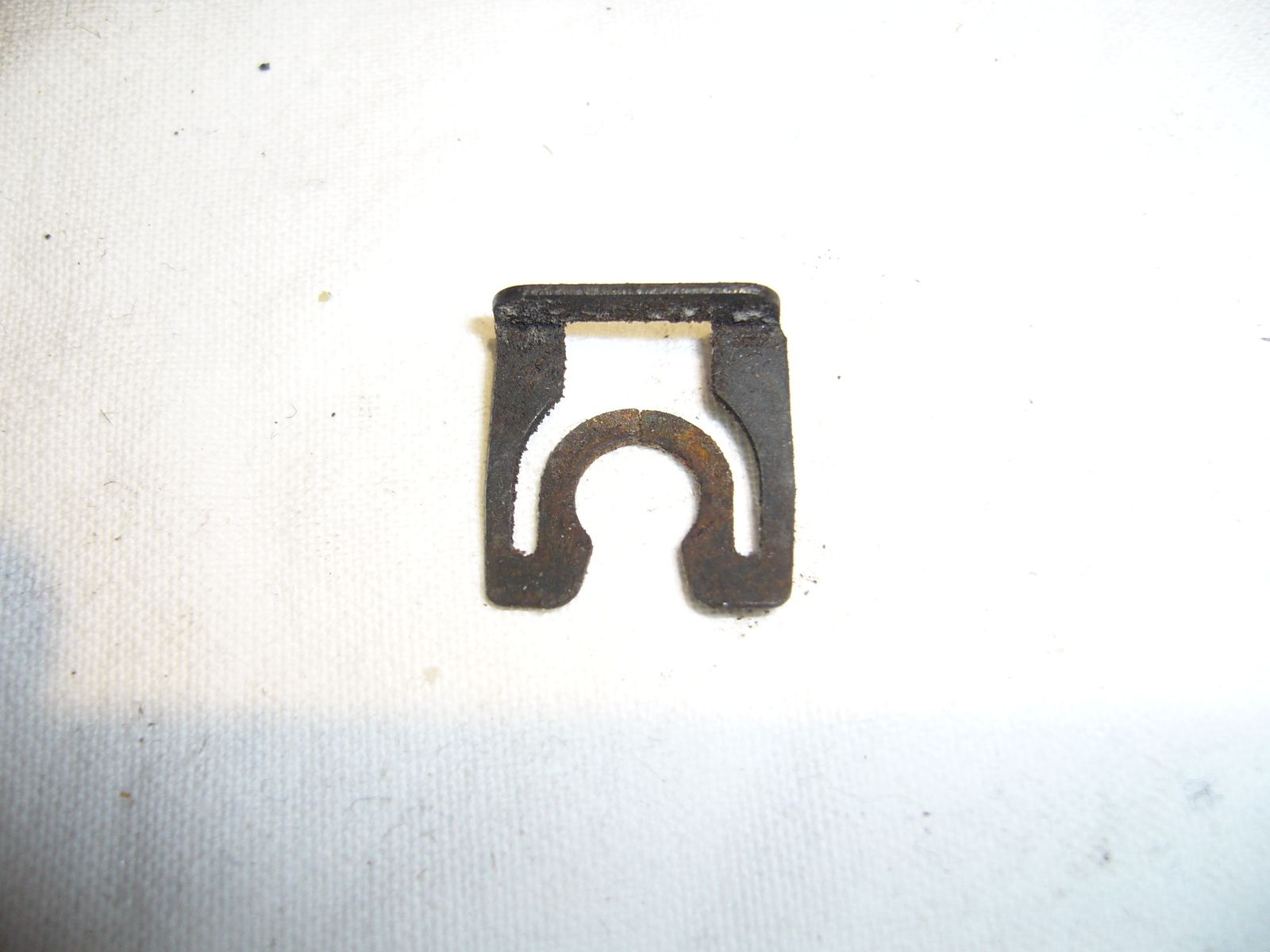

Am anderen Ende der Stange befindet sich ein Splint - ungefähr hier:
Hier isser:
Wenn du den rausziehst (Schlitz-Schraubendreher) löst du die Querstange die dort eingeschoben ist - die ziehst du nach oben raus:
Dann kannst du die ganze Stange nach oben hin rausziehen. Ein wenig hin und her dann paßt das schon.
