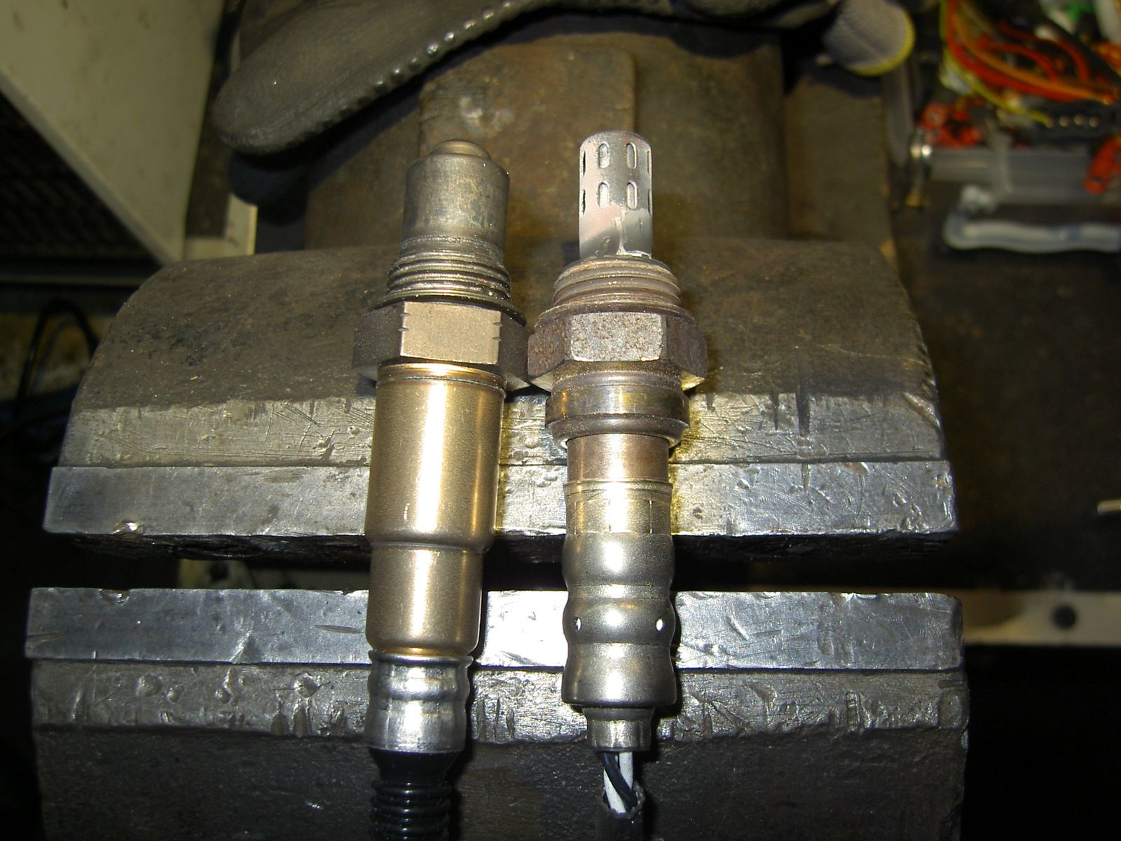

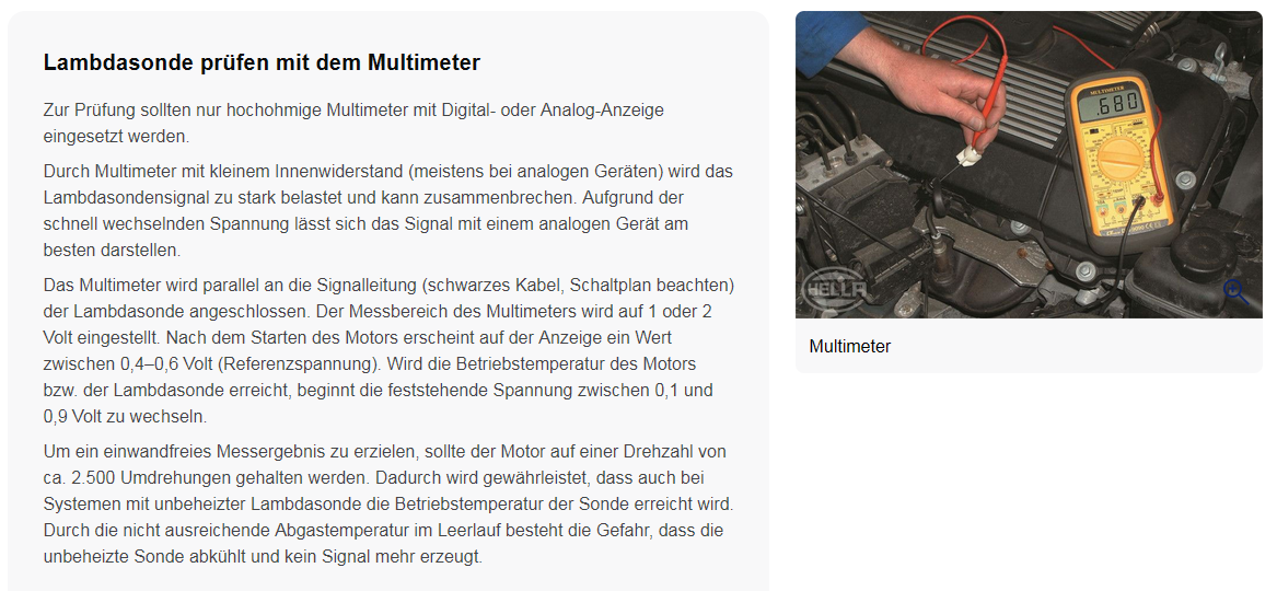

falsche Werte von Sonden und Senioren
So alt ist der t3kay noch nicht
