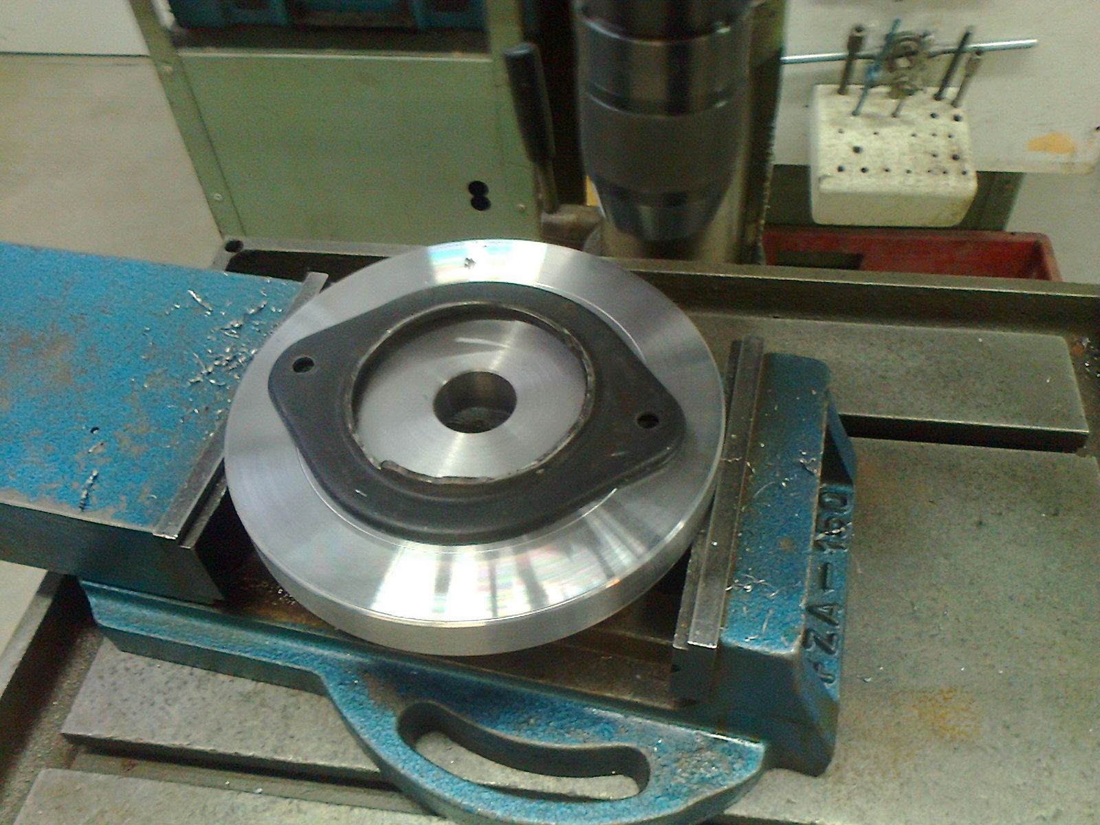

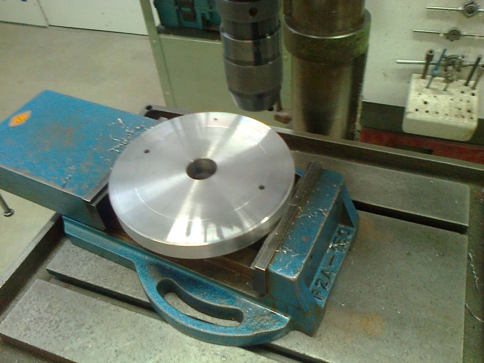

    Jedes Jahr gibt´s ein neues Paar Schuhe - so dachte ich mir - da kamen mir diese "Estorils" ins Auge. Sicherlich nicht das Non plus Ultra aber man kriegt sie fast hinterhergeworfen und mit wenig Aufwand kann man sie wirklich hübsch herrichten - mir gefielen die ganz gut. Dieses hochglanzverdichtete BBS Kreuzspeichenzeug hatte ich schon mal - nie wieder - da wurde ich ja bekloppt bei der Pflege :P
    Auf der Fein-Wuchtmaschine gab es keine zu beseitigenden Höhen- oder Seitenschläge also hatte ich eine perfekte Basis. Wichtig war das die rund laufen - die Optik war mir peng. (irgendein Vollpfosten mußte Schlaggewichte außen dranknallen - aber auch diese Riefen verschwanden zum Glück spurlos)
    Hier die "neuen" durch unsachgemäße Salz- und Umwelteinflüsse malträtierten ungepflegten Schuhe:
    Schleif mich:
    Strahl mich:
    Feiner gehts auch:
    Beim Saunagang:
    Fertig lackierte Löcher in Silber: (so daß ich sie auch auf anderen Autos fahren kann wenn ich will) ;)
    Rechts die Erste schon mal gedreht:
    Alle 4 fertig gedreht:
    Jetzt hau ich noch 2 fette Schichten Klarlack drauf - dann sollten sich die 50 € Felgen schon irgendwie sehen lassen können :D
