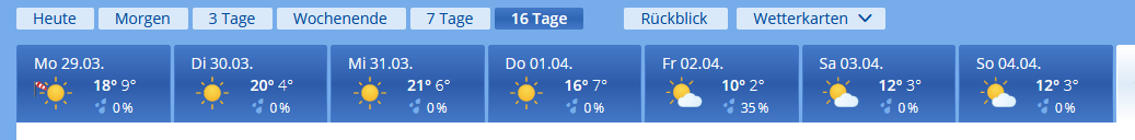

    Ja klar - ich hab ja noch *DEN* (dauer-angemeldet) und *DEN* (per Trailer am 21.4. zur HU in Recklinghausen - Termin beim SVA direkt eine Tag später - ich lasse da mal den Optimisten raushängen ^^ )
    Und bei dem Wetter macht das Schrauben einfach auch mehr Spaß weil man auch wieder VOR der Werkstatt schrauben kann :)
    Der Grill ist eh immer an - auch der freut sich über 20 Grad :saint:
    Glaube mir eines: Wenn dieses mir mittlerweile dumm gewordene Saisonzeichen nicht dran wäre: HEUTE wäre die erste Runde fällig geworden :!: Ich kann dir gar nicht sagen wie sehr das schon juckt :hihi:
    Donnerstag siehste mich total neidisch heim fahren - 100 pro :cry:
