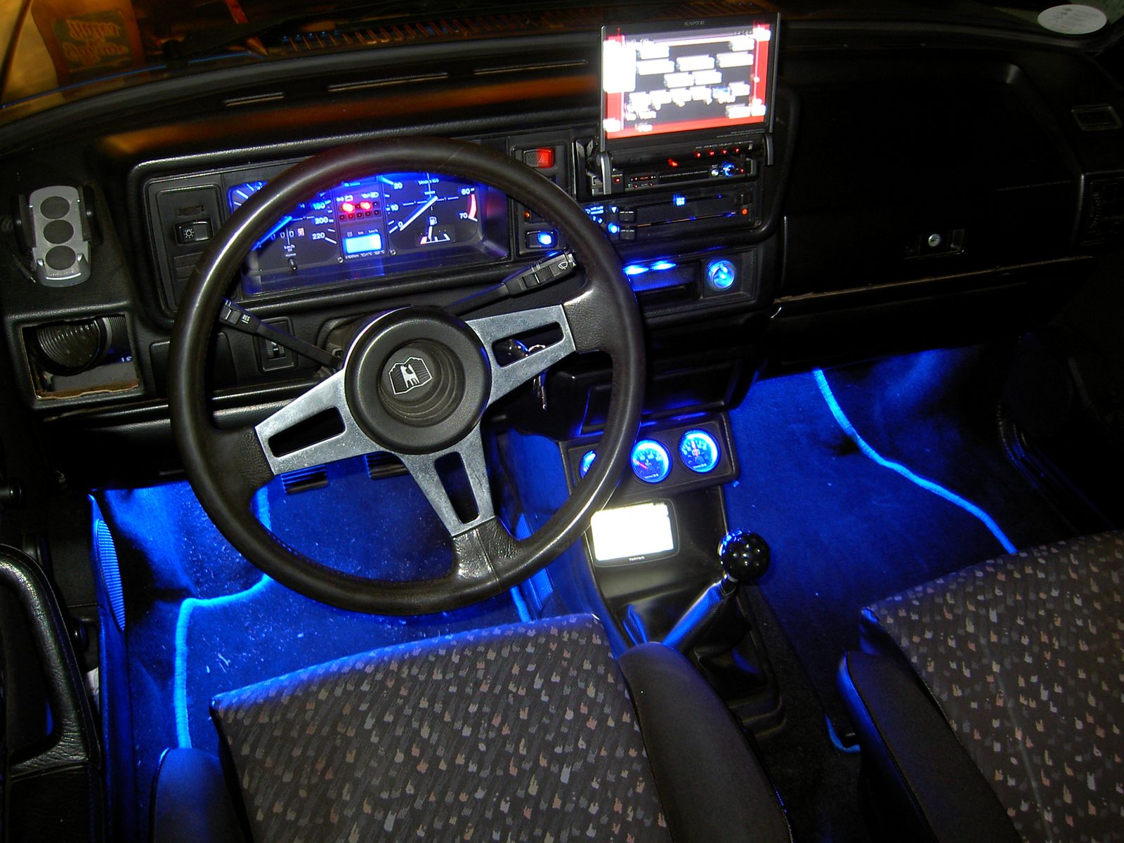

Phönix ist nun (fast) bereit zum Abflug am 1.5. - die Ufobeleuchtung glänzt nun so wie ich mir das erträumt hatte:
Auf der lang belichteten Nachtaufnahme sieht das leider bei Weitem nicht so edel aus wie im Live-Modus. ![]()

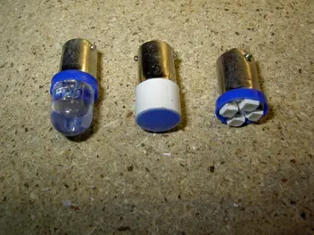

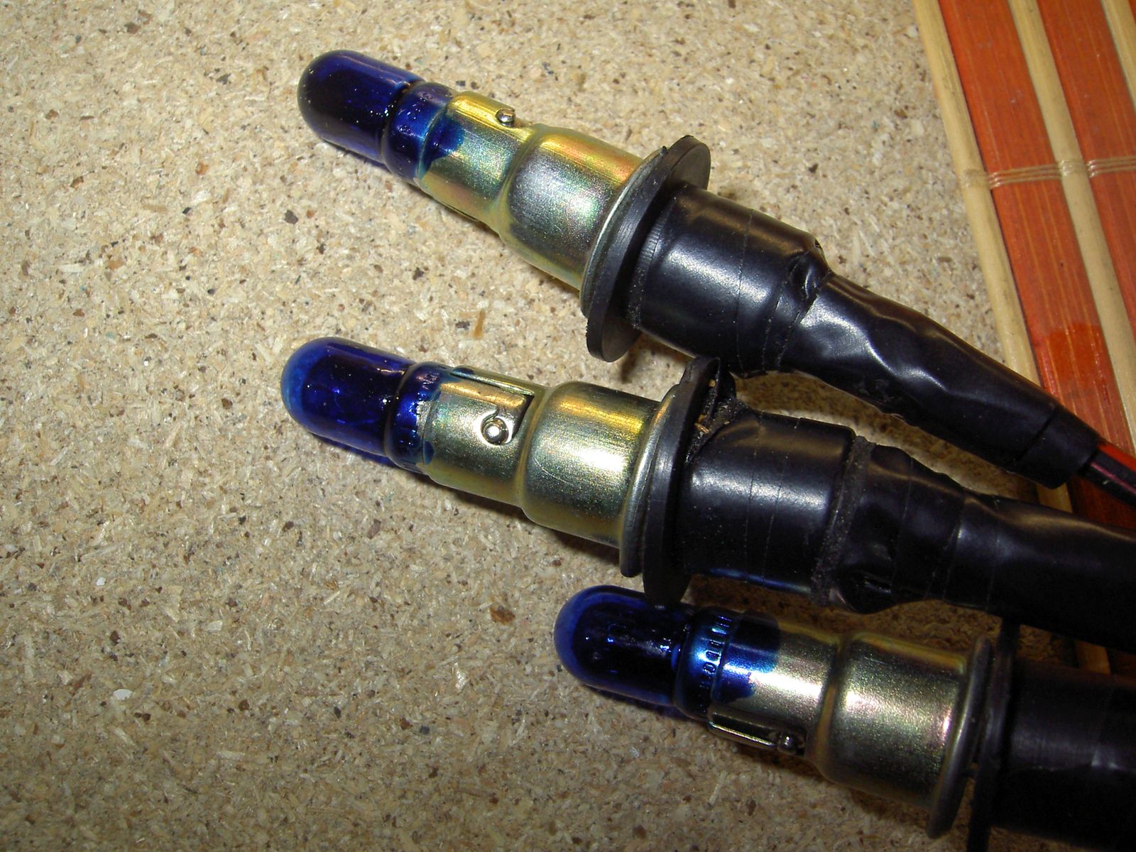

Die 3 Zusatzinstrumente stellten für mich bei dem ganzen rumgelöte die größte Herausforderung dar. 3 LED´s nebeneinandergelötet ins Lampenloch geschoben befriedigten meine Erwartungen trotz Diffusion mal so GAR nicht. Ungleichmäßige Ausleuchtung, total Müll.
Nun gab es 4 weitere Optionen für mich. Zunächst kam der Versuch die originalen Lampen mit blauem "Tauchlack" anzumalen:
Das Ergebnis: leuchtet trotz 2 aufgetragenen Schichten irgendwie komisch türkis. Paßte GAR nicht zum Rest. Also weg damit. Für Kinder-Party-LED-Lampen ist das Zeug sicherlich ganz toll ![]()

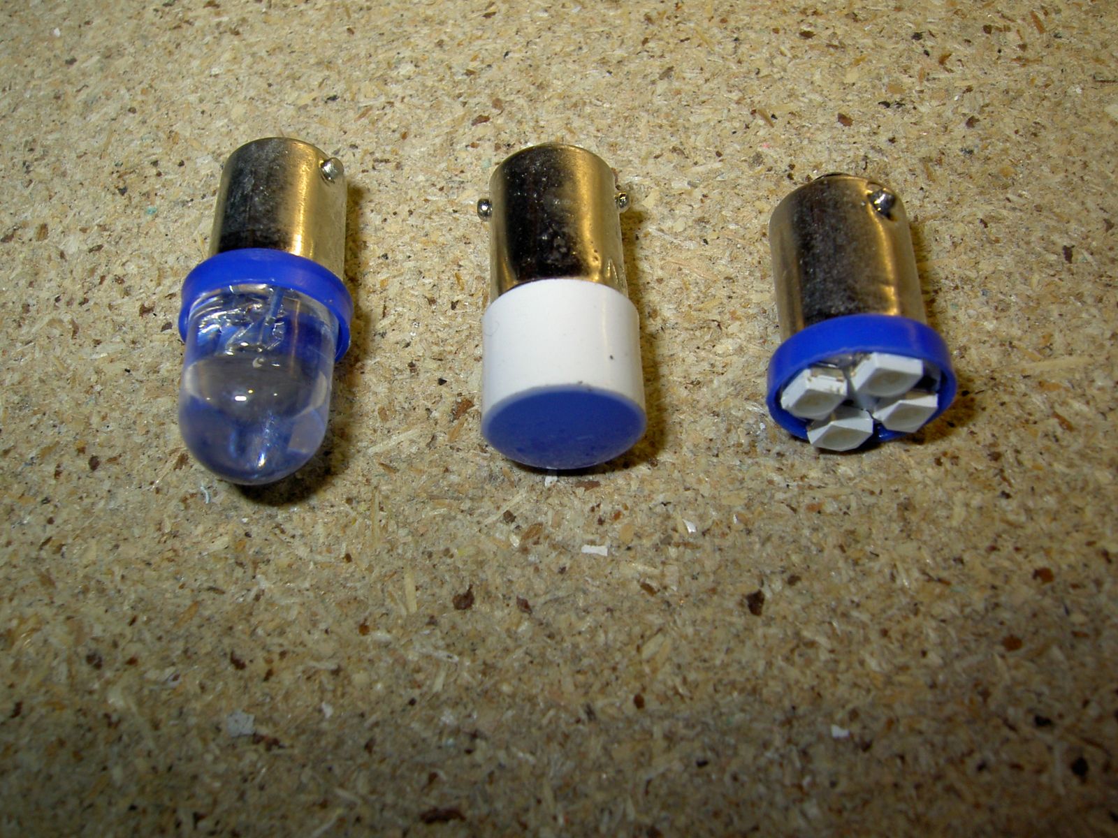

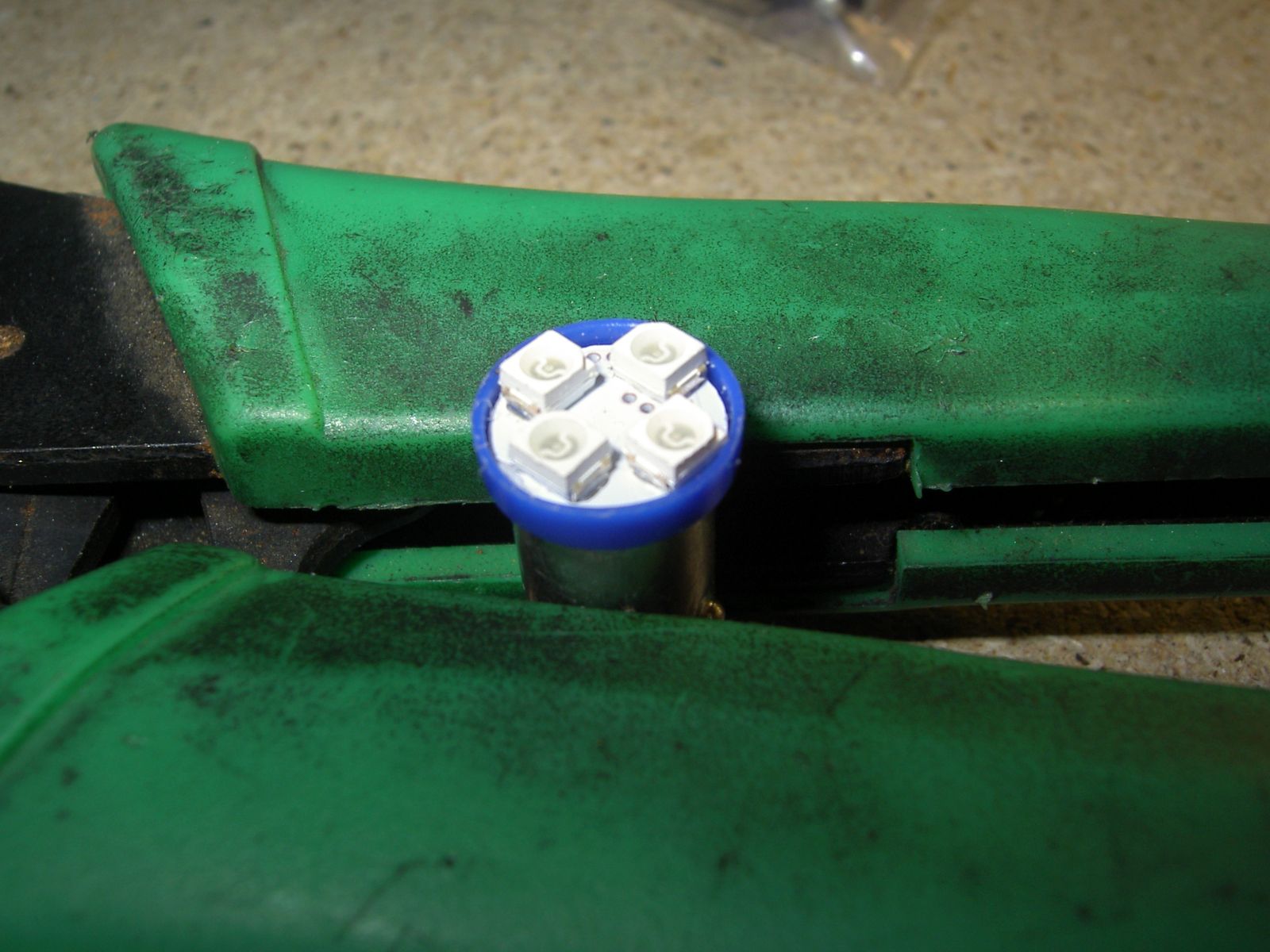

Nun bestellte ich 3 Sorten LED´s aus Chinesien:
Der Sieger stand sofort fest. Der kleine offene SMD-Kamerad erfüllte meine mittlerweile gestiegenen Anforderungen mit Bravour:
Absolut perfekte Ausleuchtung und der Farbton paßt ebenfalls EXAKT zum Rest. Mein Ziel "LED-Umbau Innenraum" war somit heute endlich erreicht.

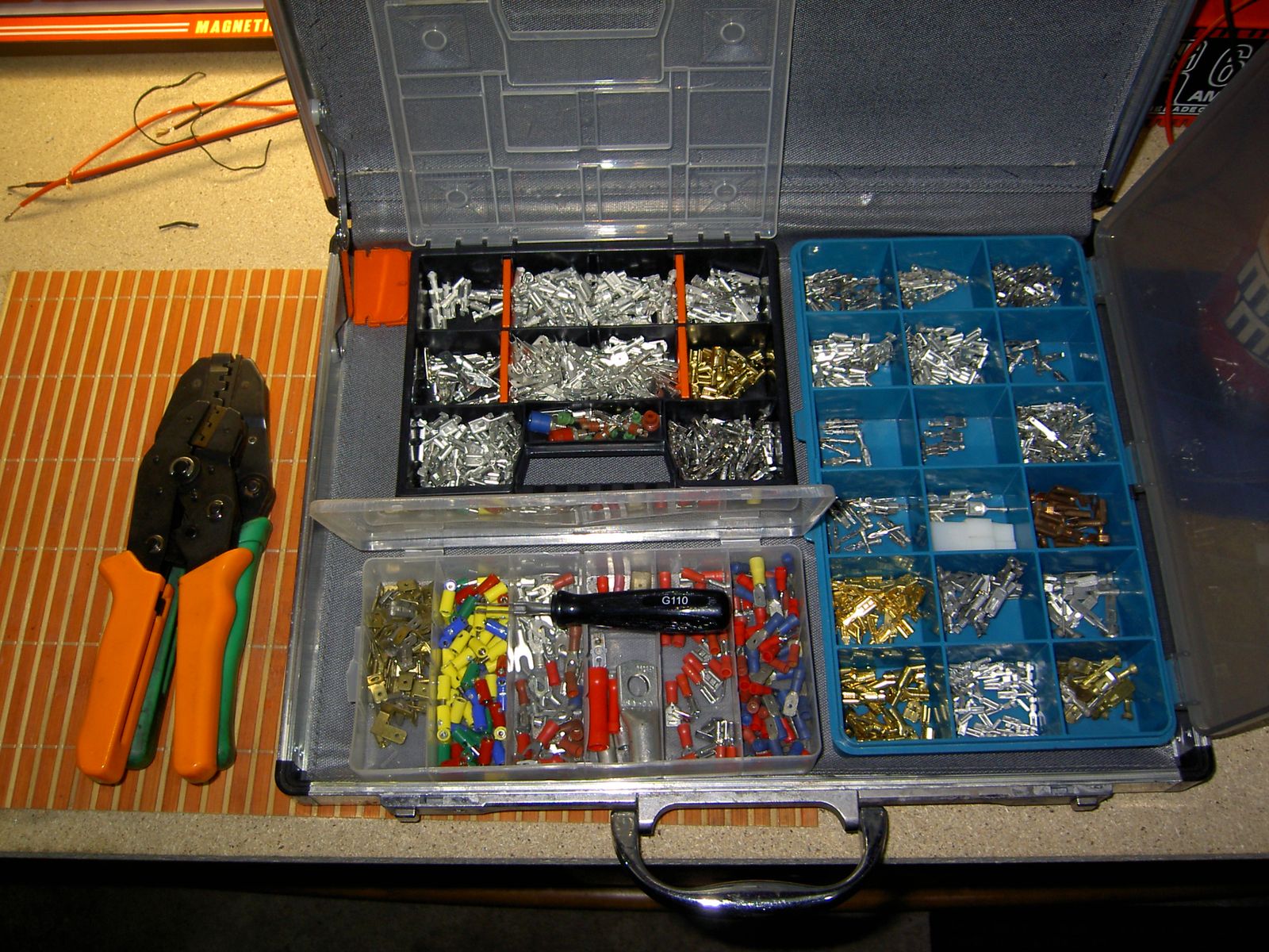

Dank Mr. Moon´s Kabelstecker aus´m Polo habe ich nun auch den 2. Heckscheiben-Schalter originalgetreu und professionell ins Bordnetz integrieren können. ![]()
Hatte mir extra dafür die passenden 2,8 mm Crimpkabelschuhe nachbestellt:

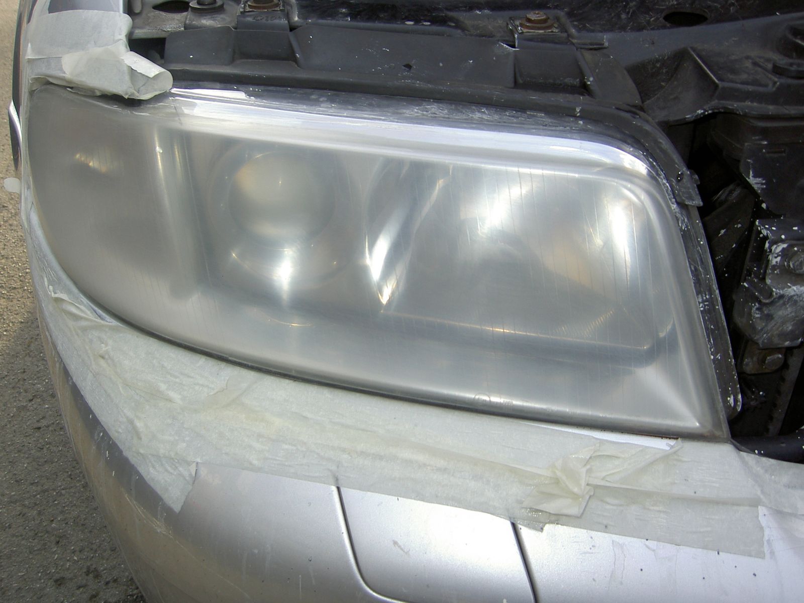

Besser und haltbarer ist Lack drauf
Genau so ein ähnliches "Wundermittel" war bei mir bestimmt drauf - bin froh das das Zeug endlich runter ist - das hat mir mehr die Sicht vergilbt als das es irgendwas genützt hätte. Ich behaupte alle 2 Jahre sich mal ne Stunde hinzusetzen bringt das beste Ergebnis ![]()
