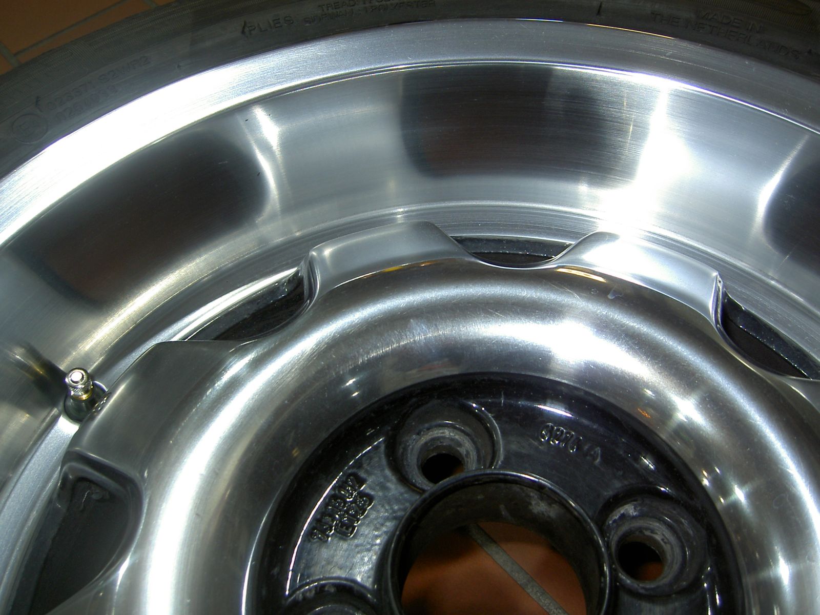

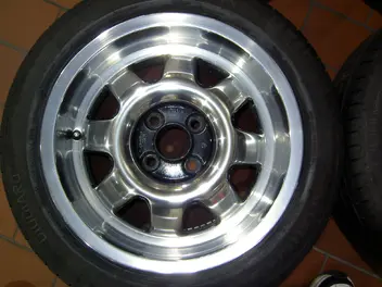

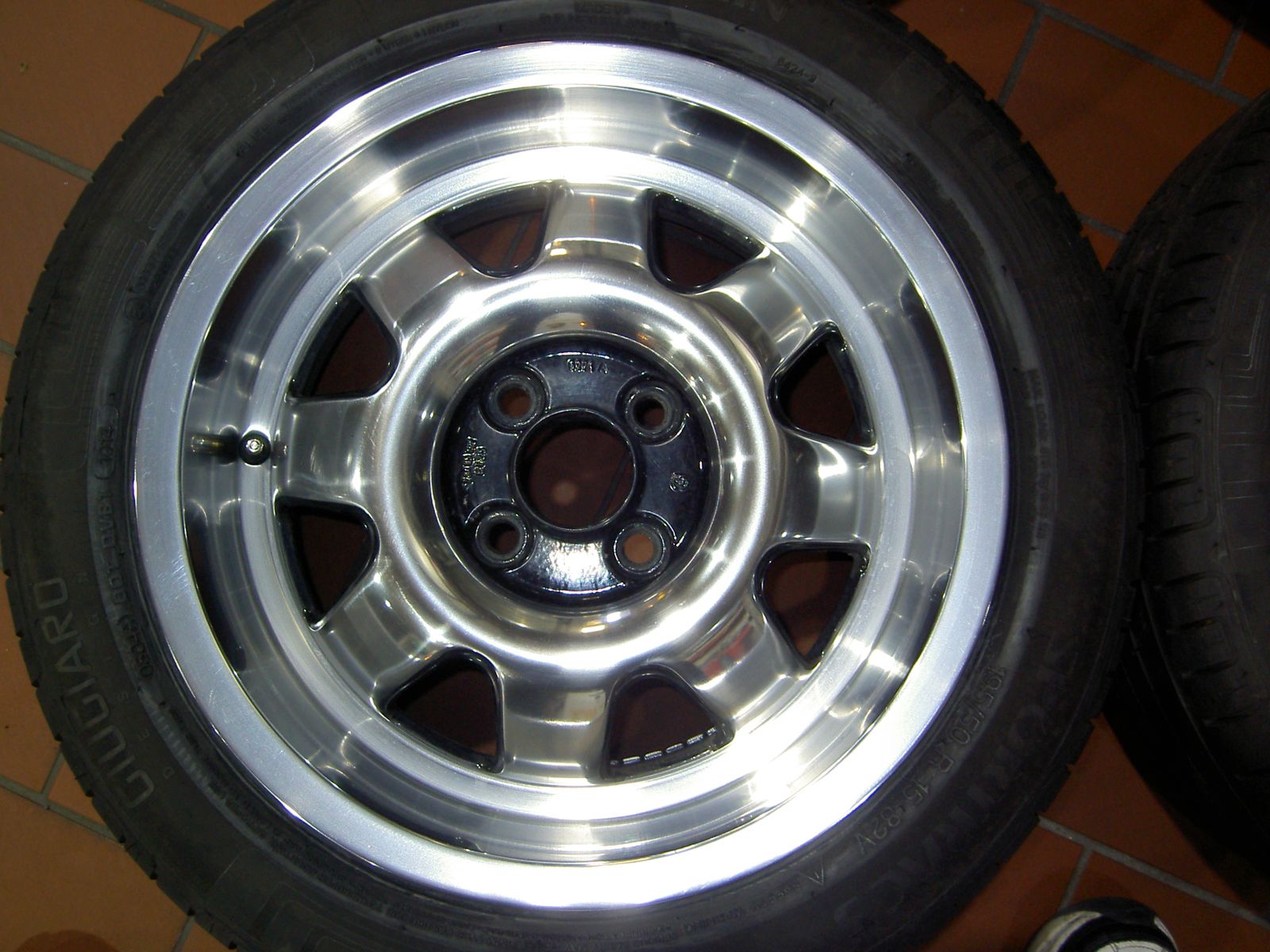

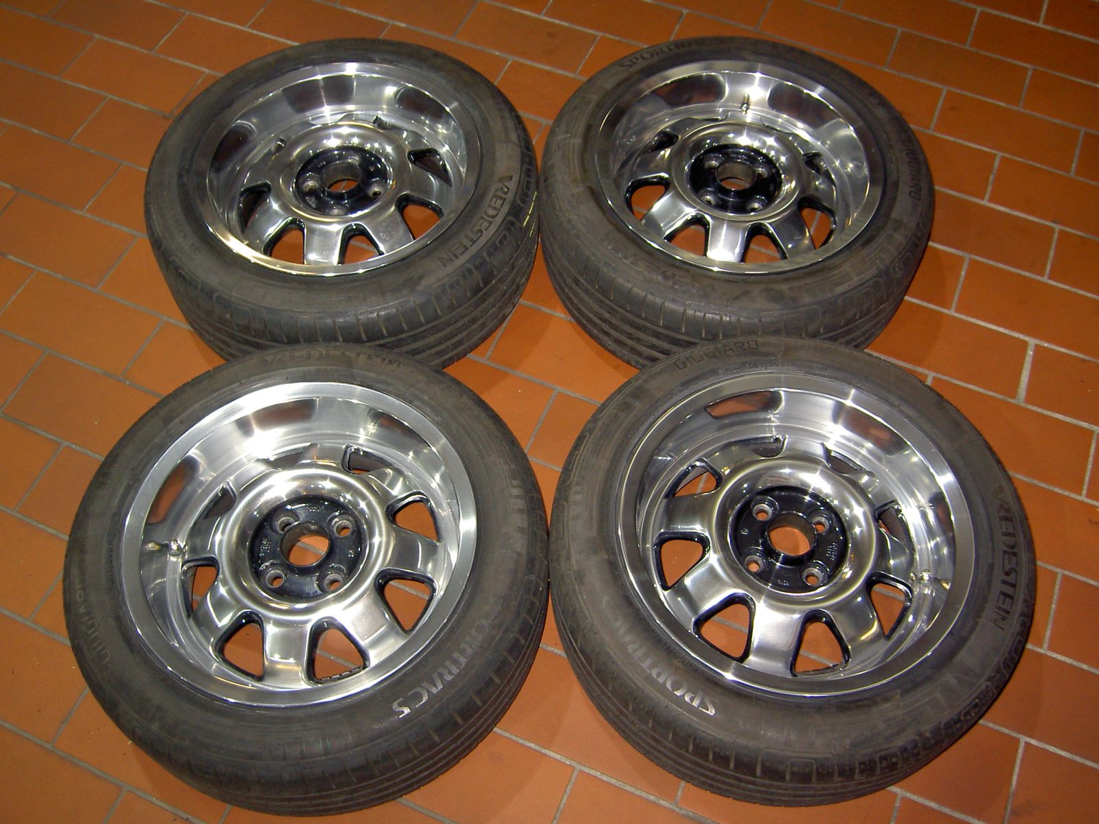

Überraschender Weise waren meine Räder HEUTE schon fertig - also direkt nach Feierabend nach Recklinghausen über die wunderschöne staufreie A43 (hust) gedüst und abgeholt - ab zum Phönix - Räder montiert - natürlich die Nabenkappen inner Werkstatt vergessen - aber egal - geht ja sowieso erst Samstag morgen um 5 Uhr los ![]()
