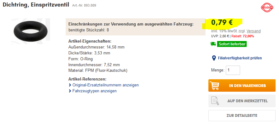

    Heute um ca. 14 Uhr bei einem Forumskollegen gewesen und meinen Grillspoiler nebst Domlager-Teile abgeholt
    Wir waren gerade in der brütenden Sonne angenehm am Reden da geht mein Telefon
    Frauchen in heller Aufregung - Riesenfleck unterm Audi und auf der Fahrbahn - Fahrt beendet - Spritspur gezogen
    Laut Navi waren es 33 Minuten von Kollege zur Pannenstelle - also Tiefflug angesagt
    Feuerwehr angerufen - die Rennleitung war auch zur Visite weil sie der bunten Regenbogenspur gefolgt sind
    Schaden bei der Versicherung gemeldet - die Haftpflicht übernimmt zum Glück den Schaden - durch Rabattschutz keine Runterstufung
    Rechnung von der Feuerwehr wird kommen - die leite ich dann an die Versicherung weiter
    Audi mit Kumpel und Stange mit meinem 2er da weggeholt und zu mir an die Werke - war nur Kurzstrecke
    Analyse: Ein Dichtring einer Einspritzdüse wurde vor X Jahren offensichtlich verkantet eingebaut. Bis heute hatte er Lust dicht zu sein und überlegte es sich dann plötzlich anders
    So lange der Wagen in meinem Besitz ist wurden die Einspritzdüsen noch nicht demontiert
    Dichtringe mit Bremszylinderpaste KORREKT SITZEND wieder eingebaut - Auto läuft wieder - kleine Ursache große Wirkung
    --> Vorbesitzer-Einbaufehler
