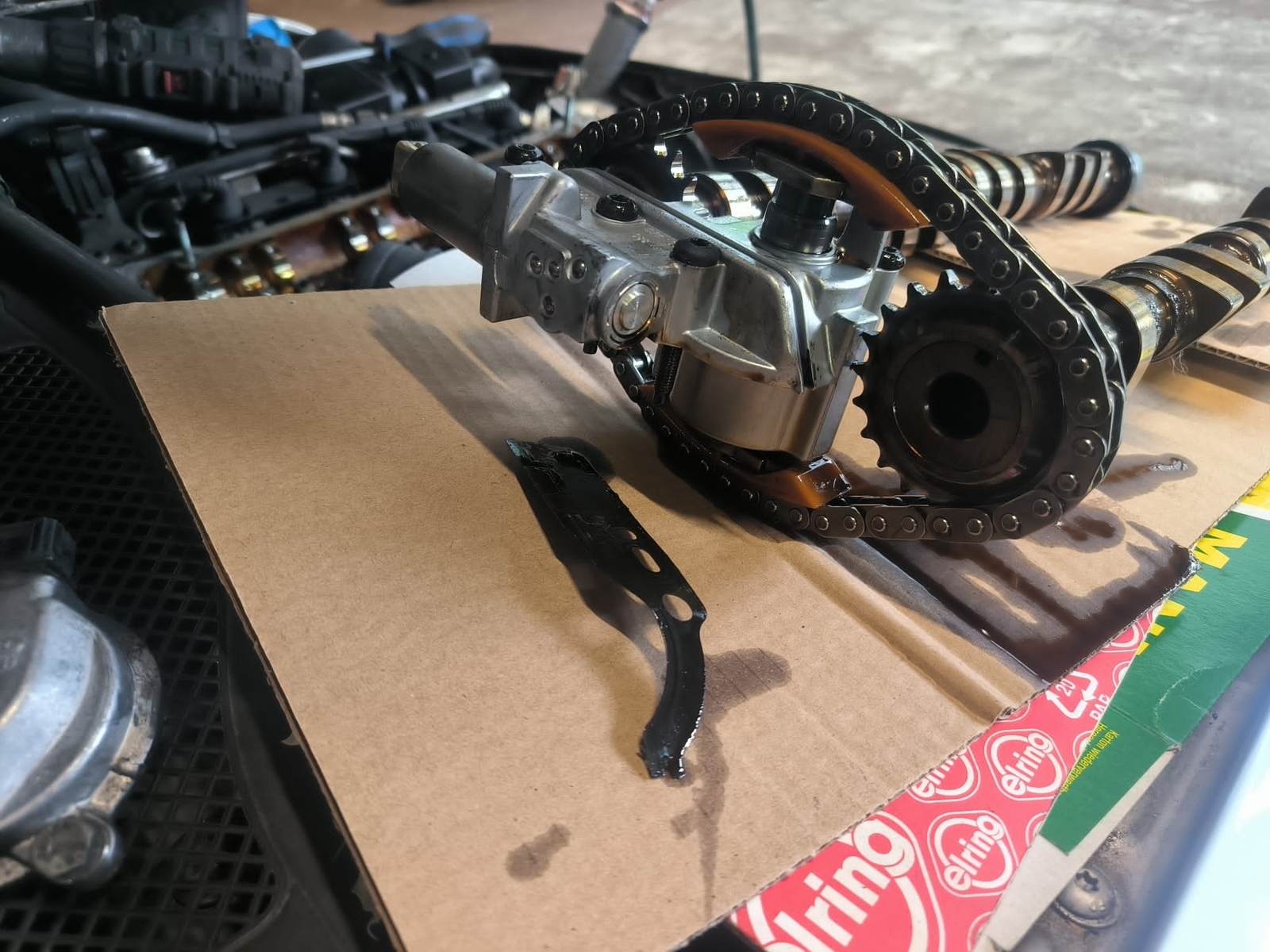

    Haute hat mich erfreut das das Silberfischchen wieder dicht ist 8)
    Der Audi hatte mittlerweile mehr Öl verloren als Benzin verbraucht :rolleyes:
    Also war es mal wieder an der Zeit für einen kurzen Prozeß :überz:
    Das Zündmodul wurde schon vor 3 Monaten ausgetauscht - seit dem sind Fehlzündungen ein Fremdwort - ebenso das AKF-Ventil - seit dem schnurren die 20 Ventile wieder seidenweich. Aber das half auch nicht gegen das Pampers-Syndrom.
    Der Haupt-Übeltäter der Undichtigkeiten war der Dichtring vom Öl/Wasser-Wärmetauscher - also typisch Golf 1 Cabrio 2H und Konsorten - alles das gleiche Zeugs. Dann der Nockenwellen-Versteller - endlich mal etwas wo man sich bei konzentrieren muß. Original bei Audi für über 900 Tacken - hab ich durch Vitamine für 300 bekommen - um Längen besser als das Febi-Ding was es noch als einzige Alternative gibt. Dann die Ölwanne - das Öl was sich dort sammelte kam nicht ausschließlich von oben - man konnte eine gewisse Eigen-Inkontinenz erkennen. Dann das Riemen-Zeugs - alles raus - alles neu - wenne schomma dabei bist dachte ich mir - machste wie immer keine halben Sachen. Natürlcih konnte man dann erkennen das auch der Kurbelwellen-Ring als Ölstopper nicht mehr wirklich geeignet war.
    Am Montag wird noch mal die Front zusammengebastelt und dann isser bereit für die nächsten 400.000 Kilometer ²³
    Achtung ! "FSK18" ! Nix für schwache Nerven:
    Nun erst mal 4 freie Tage genießen - kann das Massaker aktuell nicht mehr sehen - danke an meinen Kumpel bei dem ich immer ne Bühne frei habe wenn ich sie brauche <3
