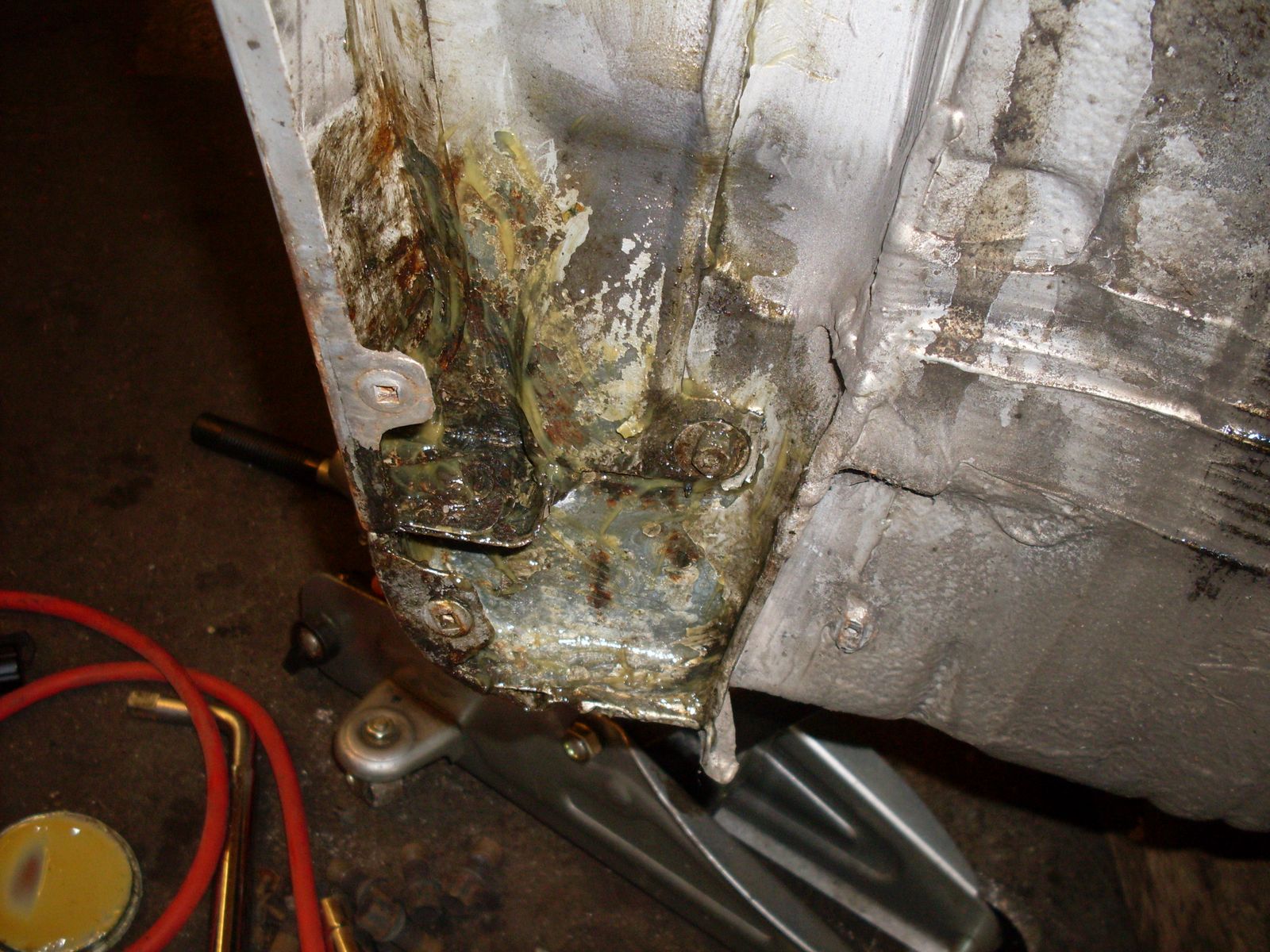

Aber davon abgesehen: wenne dir nen Gebrauchtwagen holst und die Rostbehandlung hinter dir hast dann gammelt so schnell eigentlich nix mehr an. Ich selbst kenne kein Auto ohne Rost - sowas hat es auch noch nie gegeben. Der große Rost-Faktor ist auch die Frage ob der Wagen in einer gut gelüfteten Garage oder draußen steht...
Das sind dann sicher die, die ihr Fahrzeug zurückgeben wollen weil im Kaufvertrag nix davon dinsteht das die Nadel an der Tankanzeige nach links wandert...
Aber von den Getriebenieten hab ich auch gehört, der 1.6er meiner Schwester würde auch dazu gehören ..... bisher aber keine Probleme.

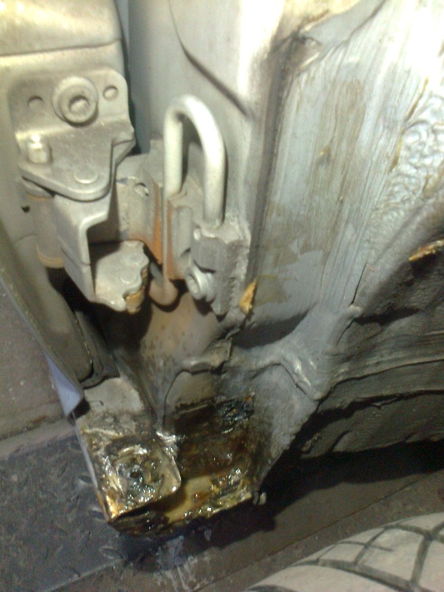

Wenne die ersten Geräusche wahrnimmst kannst noch mit 80 Sachen hinterm LKW bis zur nächsten Werkstatt kommen. Fahr nicht so lange bis die Nieten durch die Glocke wandern. Wir hatten das Glück das wir die Glocke mit Flüssigmetall noch retten konnten - dieses Glück haben nicht alle...
Hilft nur selbst Radhausschale demontieren. Sauber machen und eine Dose Hohlraumwachs darin versenken. oder Seilfett. Dann hast Ruhe
Genau so sieht das aus. Ich hab dann bei diesem hochqualitativen Fahrzeug Nägel mit Köpfen gemacht...
Den linken Schweller hab ich danach auch schon reingebraten. In diesem Jahr wird wohl auch der Rechte nach nem Tausch rufen
