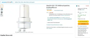

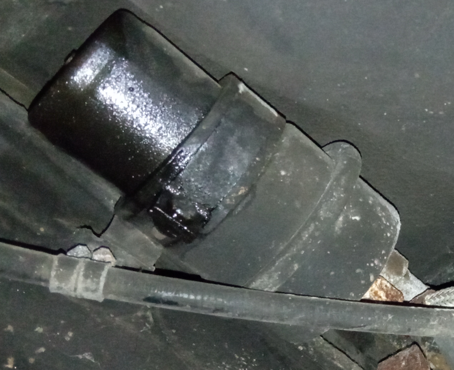

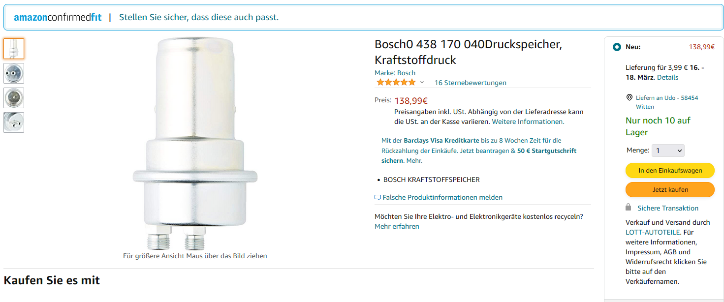

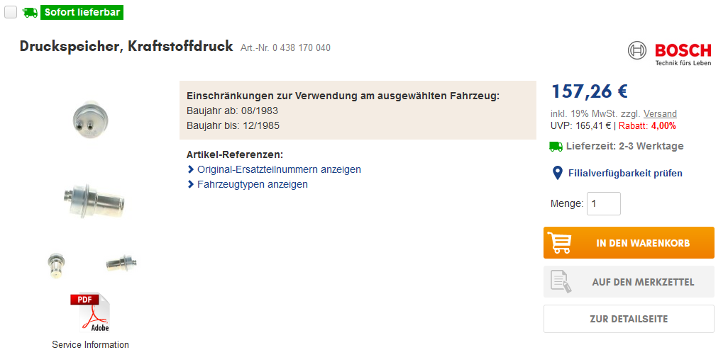

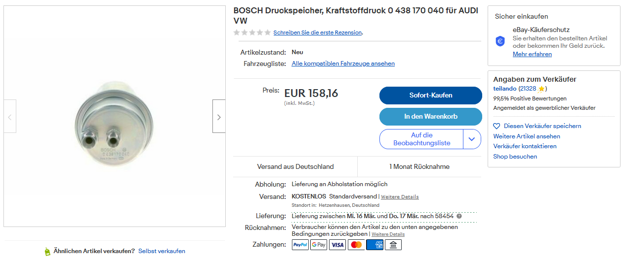

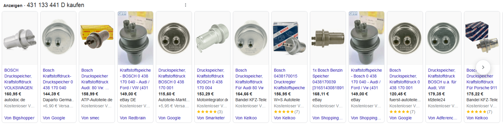

    Der Druckspeicher anner Pumpe unterm Auto ist nach 37 Jahren nun endlich mal geplatzt - hurra !
    Original-Ersatzteilnummer: 431 133 441 D
    Kostenpunkt: um die 160 € rum
    Offensichtlich nur von Bosch erhältlich ?(
    Wozu das Ding ist habe ich hier erlesen: *KLICK*
    So ähnlich hatte ich das auch in Erinnerung - habe nur gerade keine Leck-Türe hier vor Ort...
    Und nun die Fragen:
    --> Gibt es alternative Hersteller die ich noch nicht gefunden habe ?
    --> Hat einer noch was funktionierendes gebrauchtes inner Ecke ?
    160 € für ne dumme Membran-Blechdose macht mir irgendwie Bauchweh <X
    Danke für euer Brainstorming im Voraus :thumbup:
