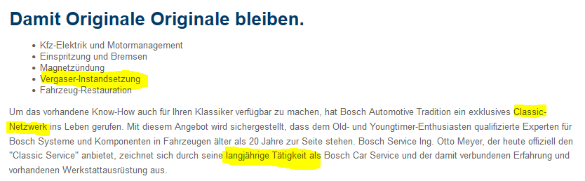

Am liebsten wäre mir ein Werkstatttipp im Raum Nienburg - Hannover - Bremen

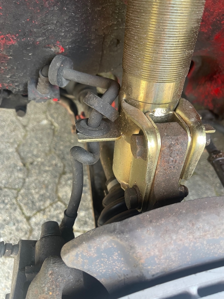

Ich will grad die Führungshülsen und Schrauben vom bremssattel erneuern, weil die beim letzen Scheibentausch auffällig unschön waren, da fällt mir direkt folgendes ins Auge.
Da hab ich wohl etwas gepennt 😴!!! das hätte gut schief gehen können, man gut das ich seit dem Tausch deutlich weniger als 100km gemacht hab.
Da haste dir wie bei den Schallplatten die besten Stellen markiert ![]()
Statt Bremmsschlauch haste da einen Bremswurm eingebaut ![]()
Aber tröste dich - du bist auf keinen Fall der Einzige dem sowas passiert ![]()

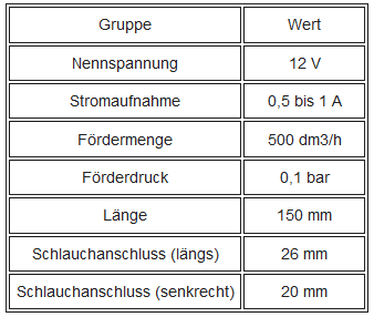

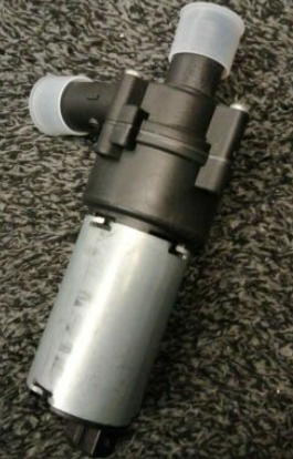

Das Prinzip der Wirkungsweise ist mir vertraut.
Der VR hat auch keinen Turbo - der Opel Omega 6-Zylinder auch nicht. Sinnlos ist allein die Diskussion darüber ob das sinnlos ist ![]()
Diese Stelle ist der einzige Grund für die Zirkulationspumpe
Das ist so nicht ganz korrekt. Wenn du im Winter den warmen Motor abstellst aber das Gebläse noch anläßt so hast du immer noch eine gewisse Zeit warme Luft im Innenraum da das warme Wasser immer noch durch den Wärmetauscher fließt.
Ich sag nur ..... "Fachkräfte" ......
Da kenne ich was von - scheint sich durch viele Branchen zu ziehen...

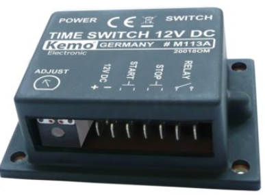

braucht man die auch ohne diesen ?
"Brauchen" tut das kein Mensch ![]()
Lieber haben und nicht brauchen als brauchen und nicht haben. Es ist nie verkehrt wenn das Kühlwasser im Hochsommer nach dem Abstellen des heißen Motors noch weiter zirkuliert um (zusammen mit dem Kühlernachlauf) die Stauhitze zu verteilen - was bei leistungsstarken Motoren gut ist kann bei Saugmotoren nicht verkehrt sein - so der Gedanke ![]()

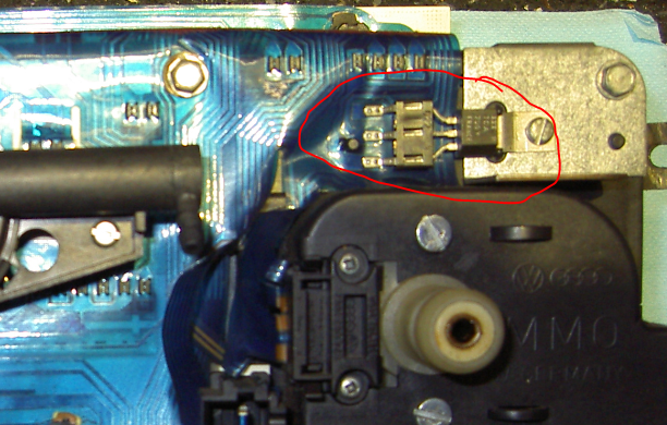

Wenn die Tankanzeige unplausibles anzeigt kann das am sogenannten "Spannungskonstanter" (=Transistor) auf der Tachorückseite liegen
Hier mal eingekreist:
Durch Austausch dieses Winzteils kann es sein das die Tankanzeige dann wieder korrekt anzeigt
Meiner Erfahrung nach ist es nur beim 2er so das dort Tank- UND Temperaturanzeige drüberlaufen
Beim Polo z.B. läuft NUR die Tankanzeige darüber
Beim 1er habe ich schon beide Varianten gehabt - warum auch immer ![]()
Es haben schon viele den Tankgeber zerlegt obwohl es nur der Transistor war ![]()
Den Geber zu erneuern kann aber auf keinen Fall schaden
