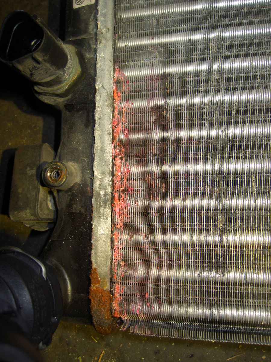

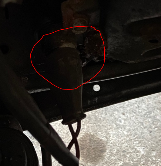

Eine Anmerkung noch: Dein Foto ist recht dunkel. Schau mit einer Taschenlampe nach ob es sich auch wirklich um den Schalter handelt. Wenn es doch der Kühler sein sollte dann siehst du das die Laufspuren vom Kühlmittlel bereits weiter oben anfangen. Kühler werden meist undicht an den seitlichen Falzen:
(Beispielbild eines anderen Fahrzeugs - oben links sitzt in diesem Falle der Schalter)
Sollte der Verlust vom Thermoschalter herrühren siehst du das aber auch zweifelsfrei.
Den hinteren Fleck kann ich so nicht diagnostizieren - da tropft nur die Suppe - da kann man nicht sehen wo es herkommt. Da wird in der Regel erst sauber gemacht und dann nach kurzer Zeit wieder geschaut wo es genau herkommt.
Da aus deinem Schalter nur 2 Kabel rauskommen hast du den einstufigen: *KLICK*

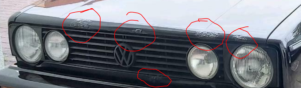

Ist das Kaka oder Matsche ? ![]()
Ich habe das subjektive Gefühl das die Tierleichen-Flecken auf der Scheibe jedes Jahr größer und fleischhaltiger werden - irgendwann können die Viecher "Guten Tag" sagen ![]()

Temperaturschalter am Kühlerlüfter?
Der Thermoschalter sitzt IM Kühler drin. Mit ner langen 30er oder 32er Nuß kriegst du den gelöst. Oder mit ner Wapu.
Der schaltet den Kühlerventilator. Gibt es mit 2 oder 3 Pins - für ein- oder zweistufige Lüfter.
Genau das isser:

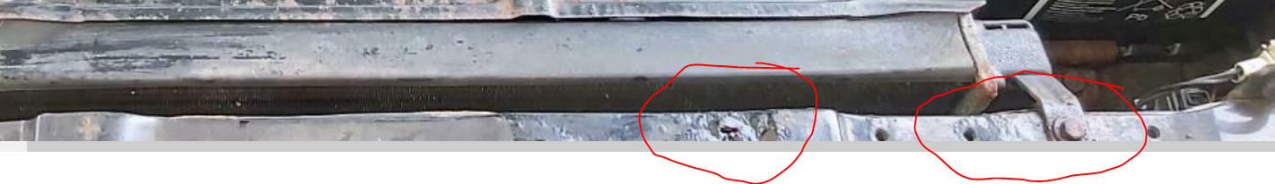

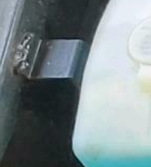

Was mich an dem stutzig macht ist der Halter vom Wischwasserbehälter
Da wurde mal nachgebrutzelt - stimmt !
Spaltmaße ? ![]()
Der Träger vorne wurde wohl absichtlich nicht komplett fotografiert - wenn das einer sieht - au weia !
Wie der wohl von unten aussieht ? Wo liegt dieses "Bayern" ? ![]()
Der Kotflügel Fahrerseite sieht nachlackiert aus (Orangenhaut)

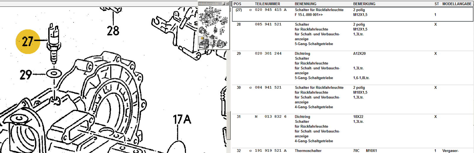

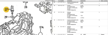

Wo sitzt der Schalter für die Rückfahrleuchte? Hab im Wiki nur die Belegung in den Rückleuchten gefunden, aber nicht wo der Schalter sitzt.
Warum fragst du eigentlich ? Beide Rückfahrscheinwerfer ohne Funktion ?
Die Kontakte am Lampenträger sind etwas unschön und du hast die Lampenträger-Abdeckungen selbst nachgerüstet hast du gesagt
Dabei kann es passieren das der Kontakt nicht mehr gegeben ist - die Kontakte sind empfindlich
