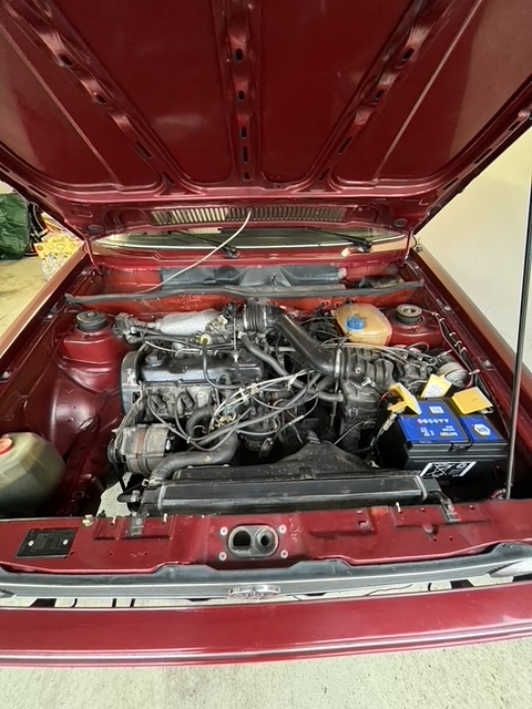

    Das könnte ein DX-Motor sein :think:
    Hat der zufällig 112 PS :?:
    Dabei stört mich jedoch eine fehlende Unterdruckdose am Mengenteiler :|

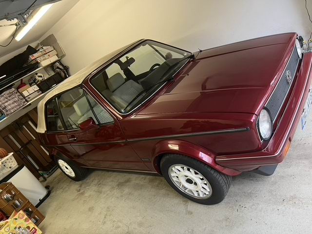

    Ein hübsches Autochen hat er da :)

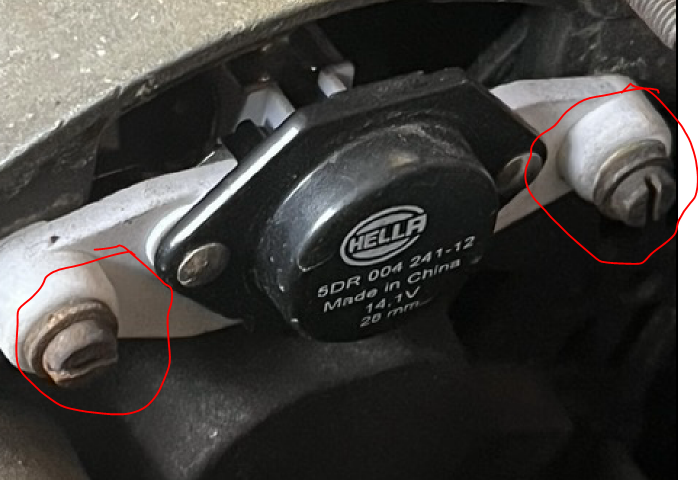

    Ich muß mich korrigieren: es sind 2 SCHLITZ-Schrauben:
    Die drehst du raus und dann sehen wir mal ob und wie viel "Fleisch" noch dahinter ist...
    Geiler Kofferraum-Ausbau. Da hat er sich mächtig ins Zeug gelegt - echt der Hammer :thumbup:
    Der Motorraum blitzt an allen Ecken und Enden. Gefällt mir ! 8)

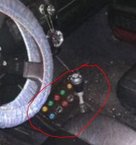

    Aber eins verstehe ich nicht: WTF is das ? :eye:
    Mit den Rennpedalen wird der ja schon im Stand geblitzt 8)

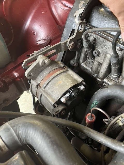

    Nun startet er nur noch mit Starthilfe, obwohl neue Batterie verbaut (das sollte der Verursacher gewesen sein laut der "Fachleute")
    Verstehe schon :D

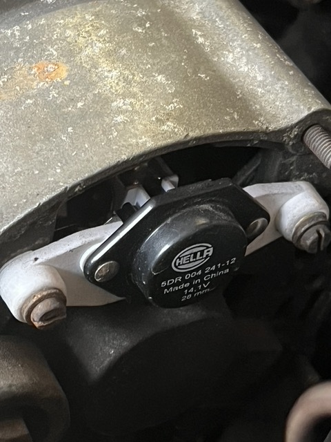

    Zunächst: wenn die Generatorleuchte während der Fahrt ab und zu glimmt oder sogar durchgängig leuchtet baut man zuerst den Spannungsregler aus der Lichmaschine aus. Sind 2 Kreuzschlitzschrauben...
    Mach das mal und zeig uns ein Bild davon :)
    Ich gehe davon aus das der / die Keilriemen stramm ist / sind und nicht quietschen bzw. druchrutschen :|
    Es gibt da 2 Bauformen von Lichtmaschinen: Bosch und Valeo - es gibt somit auch 2 unterschiedliche Spannungsregler
    Wenn die Schleifkohlen sehr kurz sind hast du den Fehler zu 90% schon gefunden
    Danach philisophieren wir weiter :thumbup:
    NAch dem Abstellen ist ein erneuter Startversuch erfolglos.
    Beim Startversucht hört man ein Klacken
    Dein Akku entlädt sich während der Fahrt - Der Saft geht verloren durch die Benzinpumpen, die Zündfunken, Bremslichter, Radio etc...
    Hilfreich für weitere Analysen wäre es wenn du uns verrätst was du da für einen Motor hast - ein Bild davon reicht auch aus - es gibt viele 1,8er :)
    Dieses "Klack" hat bei deinem beschriebenen Problem die Ursache das der Akku zu sehr entladen ist und nicht mehr genug Saft für den Anlasser vorhanden ist. Für´s Radio reicht es meist noch.
    Wenn der Akku VOLL ist und es macht "Klack" dann gehen wir in Richtung Magnetschalter - aber so weit sind wir noch nicht.
