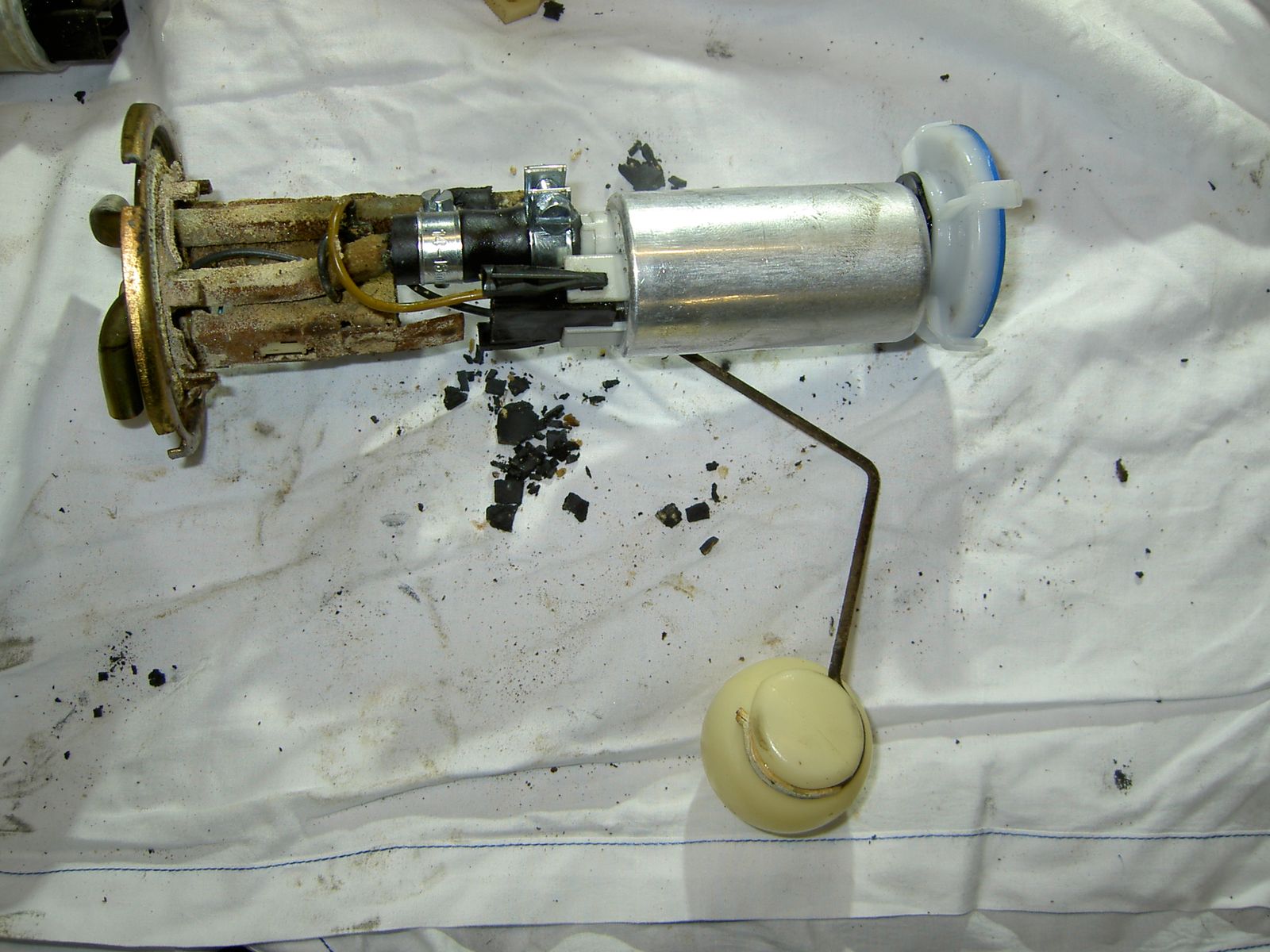

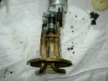

Heute mal wieder eine Überraschung erlebt - da war schon ein "Fachmann" dran

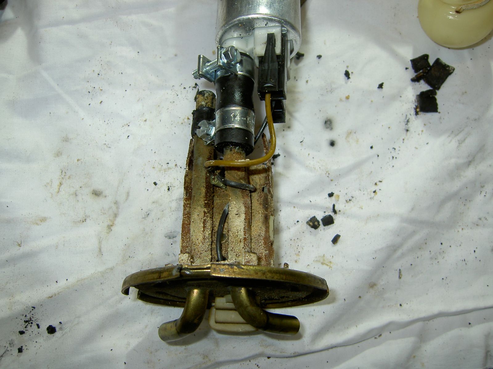

Das Sieb war nicht mehr existent - hat wohl einer abgebrochen und gar nicht erst wieder versucht einzubauen - geschweige denn dran gedacht für Ersatz zu sorgen

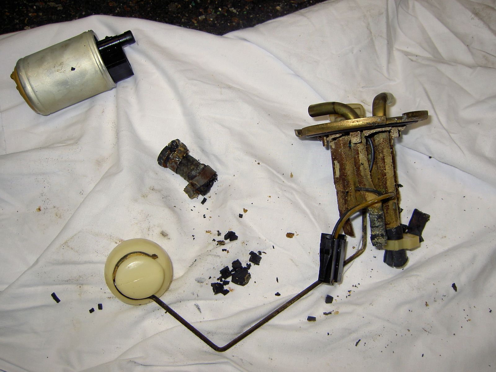

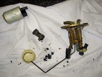

Der Schlauch im Tank war ein zerbröseltes 08/15-Zeugs was nur noch durch die Umflechtung gehalten hatte:

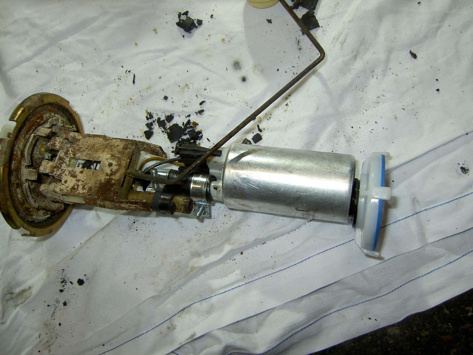

Das Sieb wurde mal wegrationalisiert (oben links) - auch im Tank war nix davon zu finden:

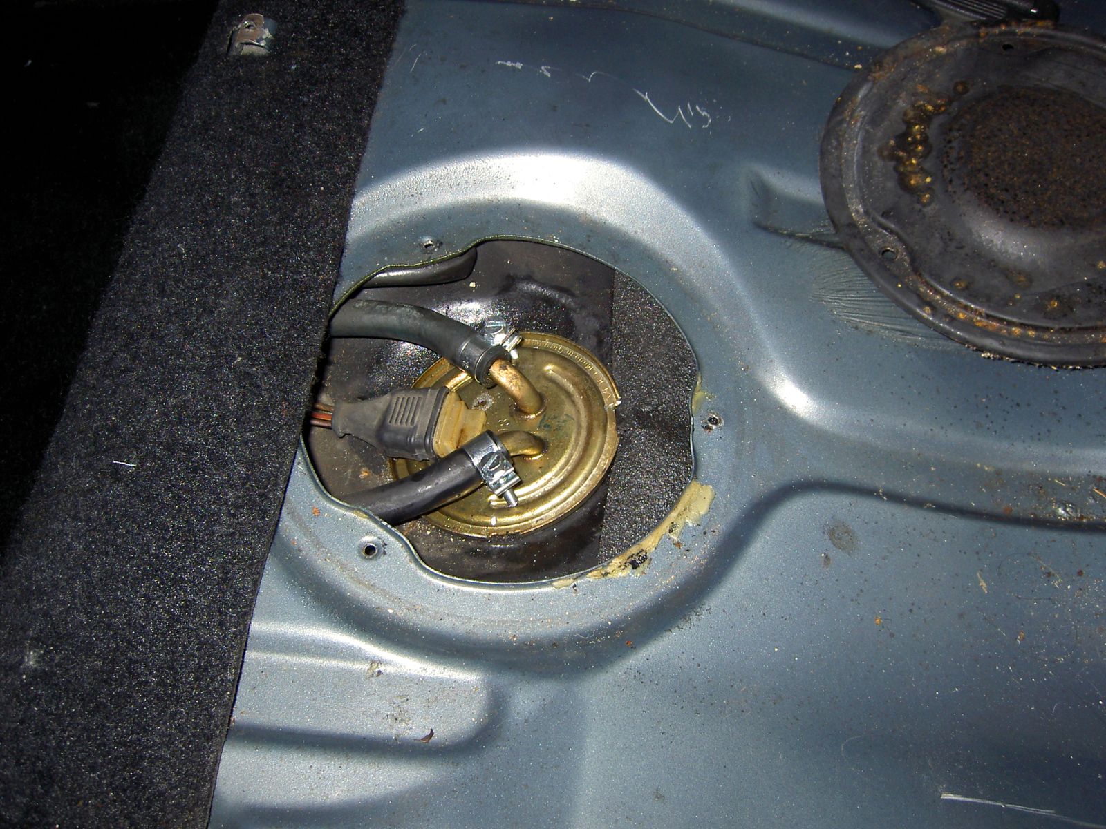

Hier die neue Pierburg-Pumpe mit rundziehenden VA-Schellen fixiert:
Mit etwas Flutschi ging der neue Intank-Schlauch problemlos drüber:
Neuer Dichtring drunter - Hammer und Meißel - und schon ist dieses Kapitel Geschichte:

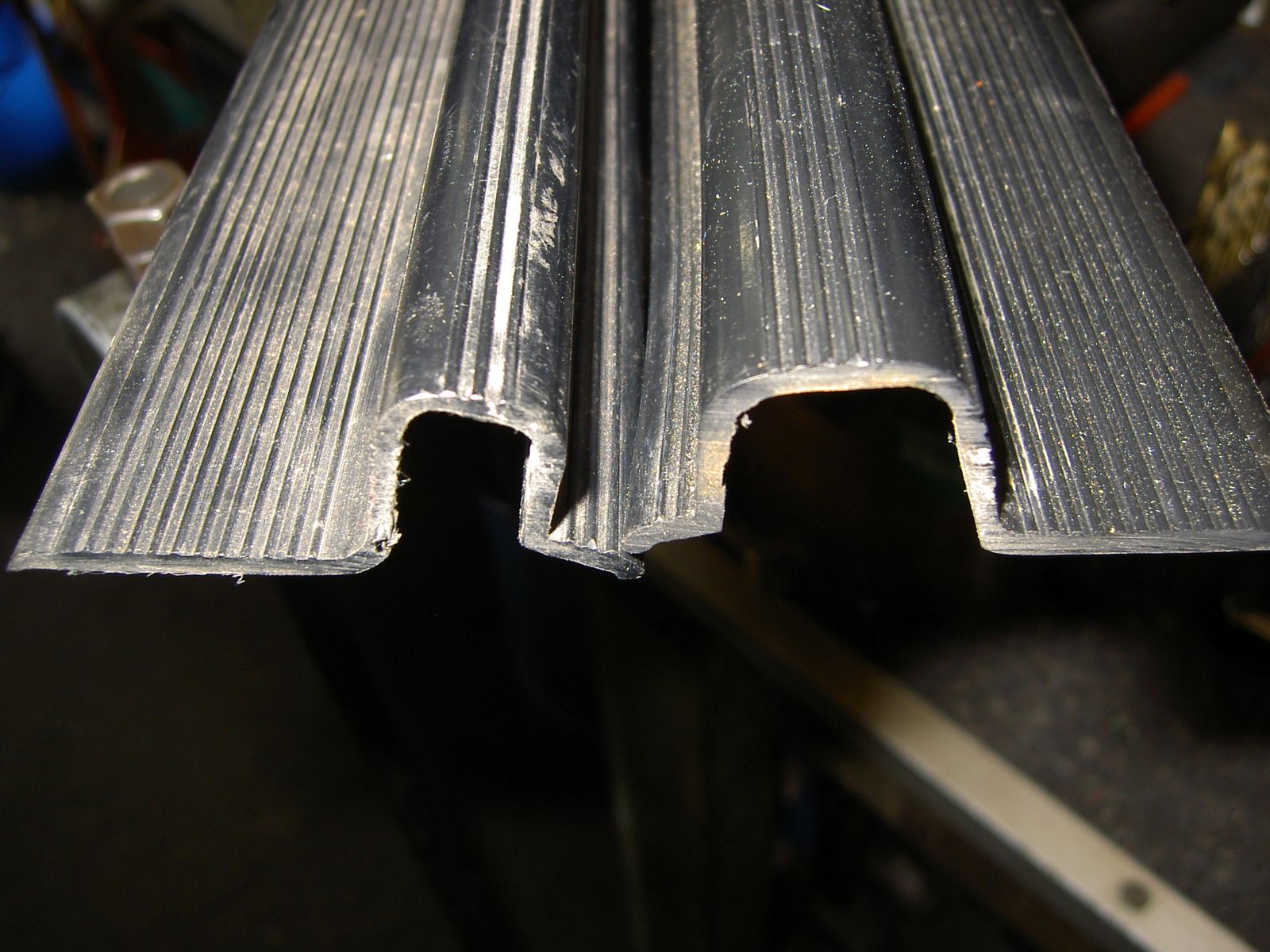

Wie jeder weiß hat das Cabrio verstärkte Schweller - darum sind auch die Bleche in den Einstiegen wesentlich dicker
Hier der Unterschied zwischen den Leisten (links Limousine und rechts Cabrio) - sie sind exact gleich lang - aber der Teufel steckt wie immer im Detail

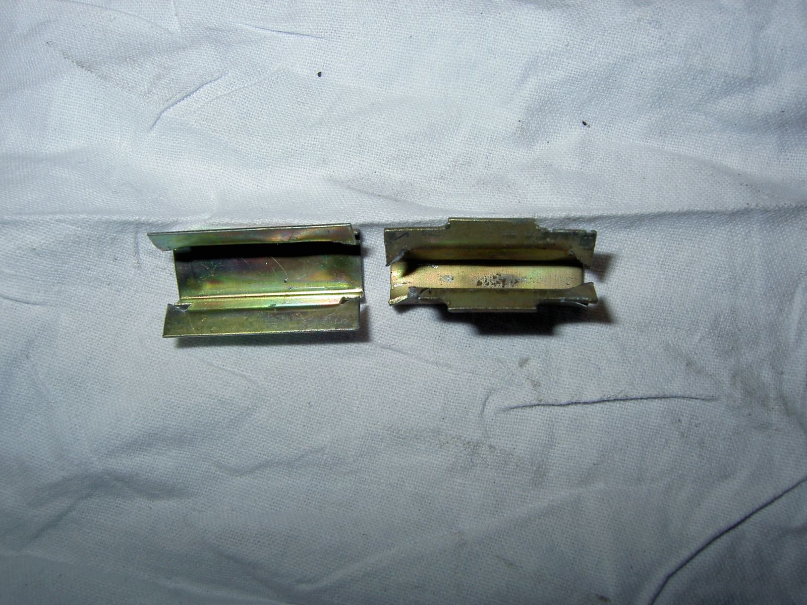

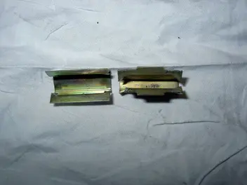

Hier der Unterschied der Halteklammern (links Cabrio und rechts Limousine)

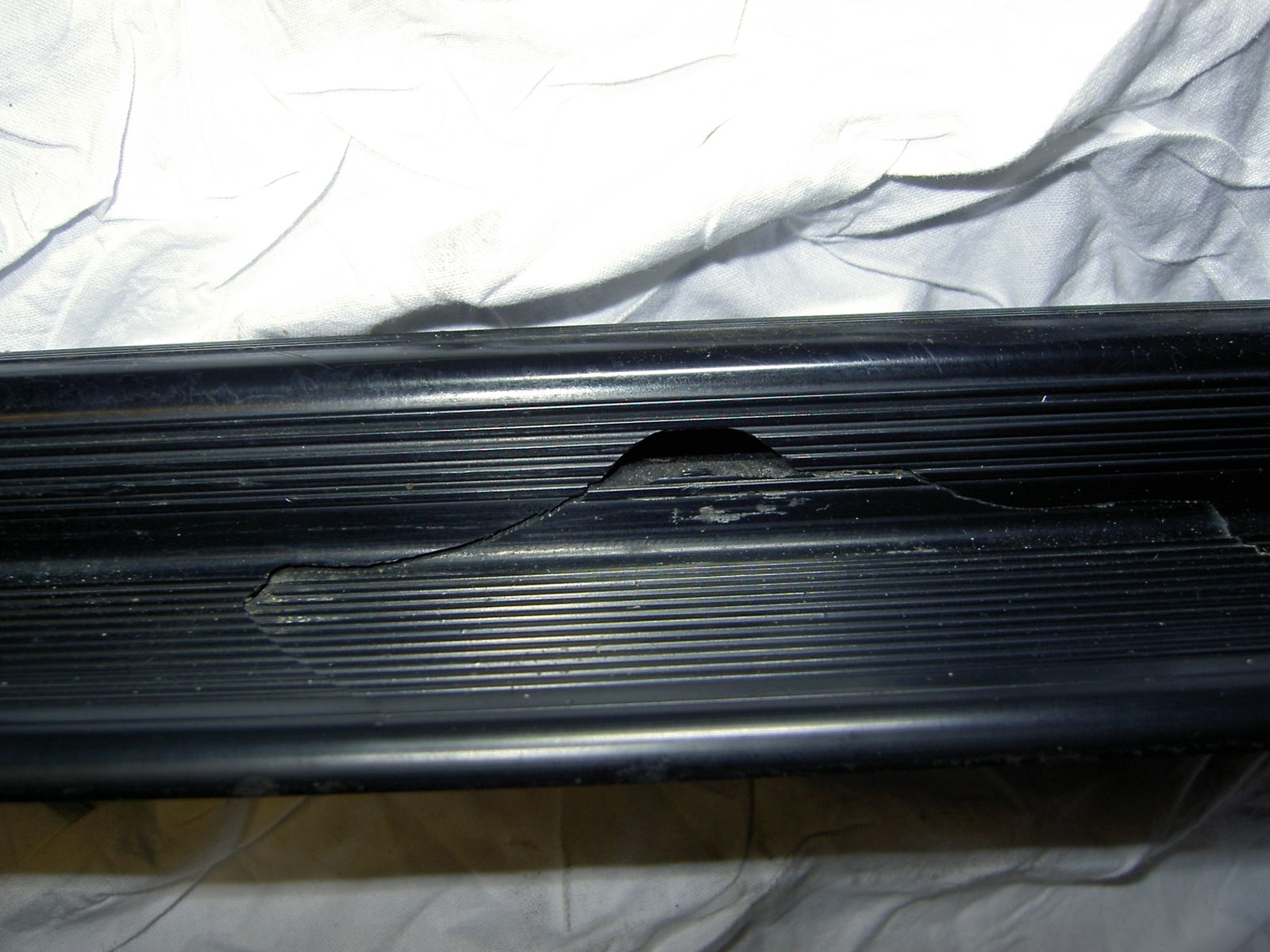

Hier der Defekt: (hat sich wohl mal ein Elefant zum Posen draufgestellt)
Ich dachte mir "brauchst keine neue kaufen - hast ja noch 3 Stück im Lager rumliegen... Pustekuchen
Nach dem ich versuchte das Limousinen-Teil mit dem Gummihammer "einzukloppen" fiel der Groschen
Darwin hat halt recht gehabt. Die Evolution macht manchmal Rückschritte. So ist das halt. Die mit dem größten Hohlraum findet man in der heutigen Zeit bei Ibäh und Konsorten - da versammeln die sich gerne und oft.
