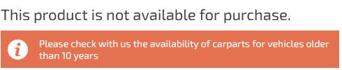

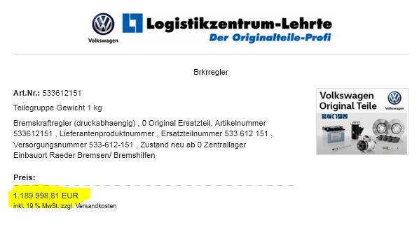

Schaut mal in NL,B oder F nach den BDMs. Die haben teilweise noch Ware am Lager oder ordern die sogar noch und verkaufen die zu normalen Preisen
Haste mal einen Link ?
Ich selbst kriege da nur sowas auf den Schirm - Länderunabhängig:
Völlig überteuert:

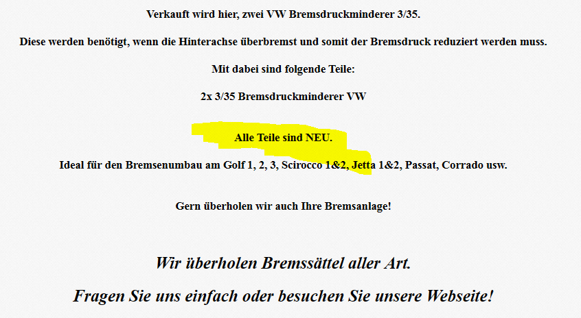

Kann ja nicht sein das man für sowas an der Bremsanlage rumpfuschen muß ![]()
Bei 3/30ern könnte es sein das die Kraft wieder nicht ausreicht um auf die 100 zu kommen
Bei 3/40ern könnte es sein das die Kraft im schlimmsten Fall ausreicht um die Räder blockieren zu lassen
Einen Radbremszylinder einbauen der da nicht hingehört ? Mag ich persönlich GAR nicht
2 nicht straßenzugelassene Sanitär-Drehregler in den Motorraum bammeln ? Wird witzig wenn es mal einen Unfall mit Todesopfern gibt. Da wird man nie wieder auf einen grünen Zweig kommen wenn die Karre beschlagnahmt wird...
Wenn ich nen Bremsenprüfstand vor der Nase hätte könnte man mal Pionierarbeit leisten ![]()
Die Option "ich nehme die auseinander und überarbeite die" scheint mir momentan die Beste zu sein

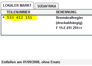

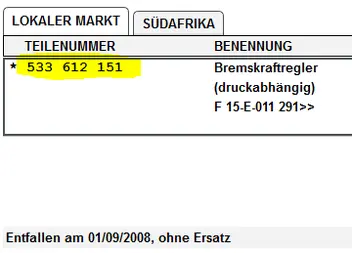

Hier habe ich schon mal eine Teilenummer...
Und was aus dem Archiv:
Sogar 2008 gab es da schon Probleme mit:
Nun mal wühlen gehen...
Sieht sooo neu aus? Noch nicht mal aufgearbeitet.
Verrate mal was der Verkäufer dazu sagt - bin gespannt - danke ![]()
Hier die Beschreibung:
WIrd nur etwas dauern - der gibt gerade dein Geld aus...
