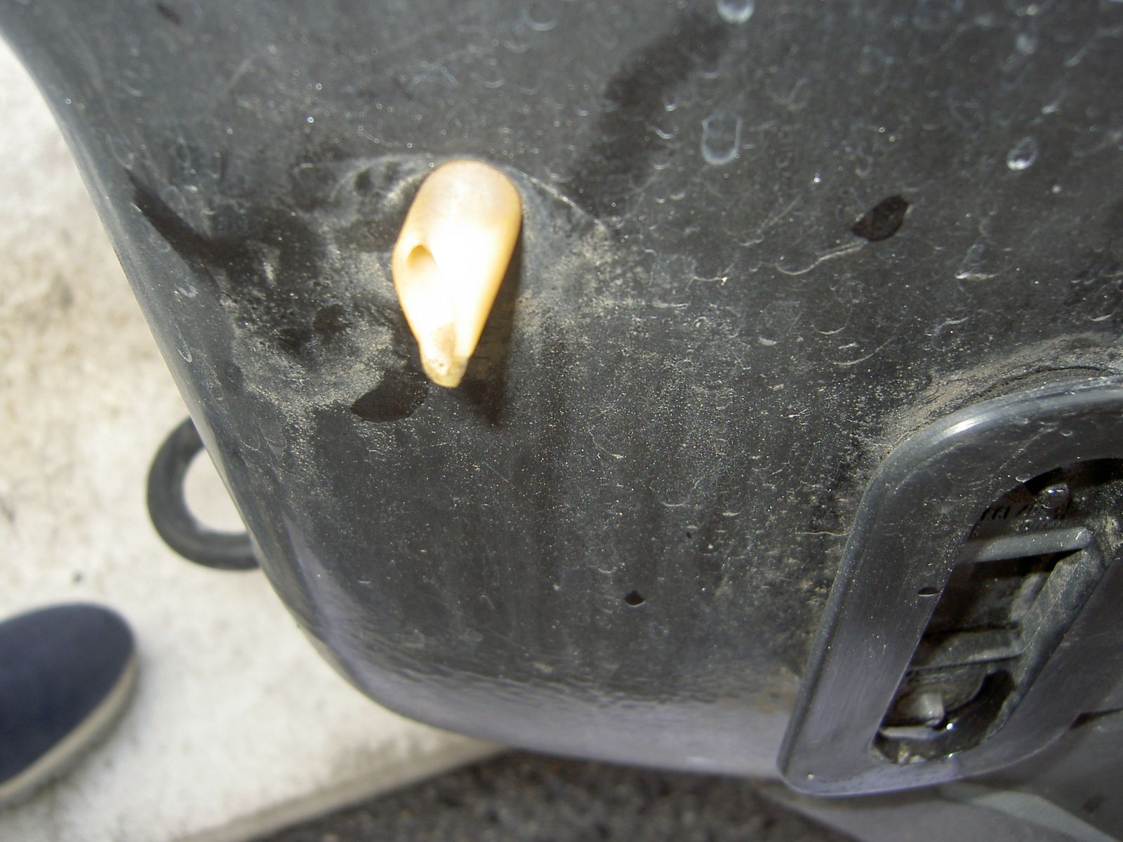

Problemkind: Der Linke welche...
Fehlerbild: Beifahrersitz nass
Der Leidtragende:
Diagnose: Schiebedachablauf hinten rechts dicht - Rückstau - kam nix mehr durch - Schmodder und Modder haben dem Schläuchlein zugesetzt

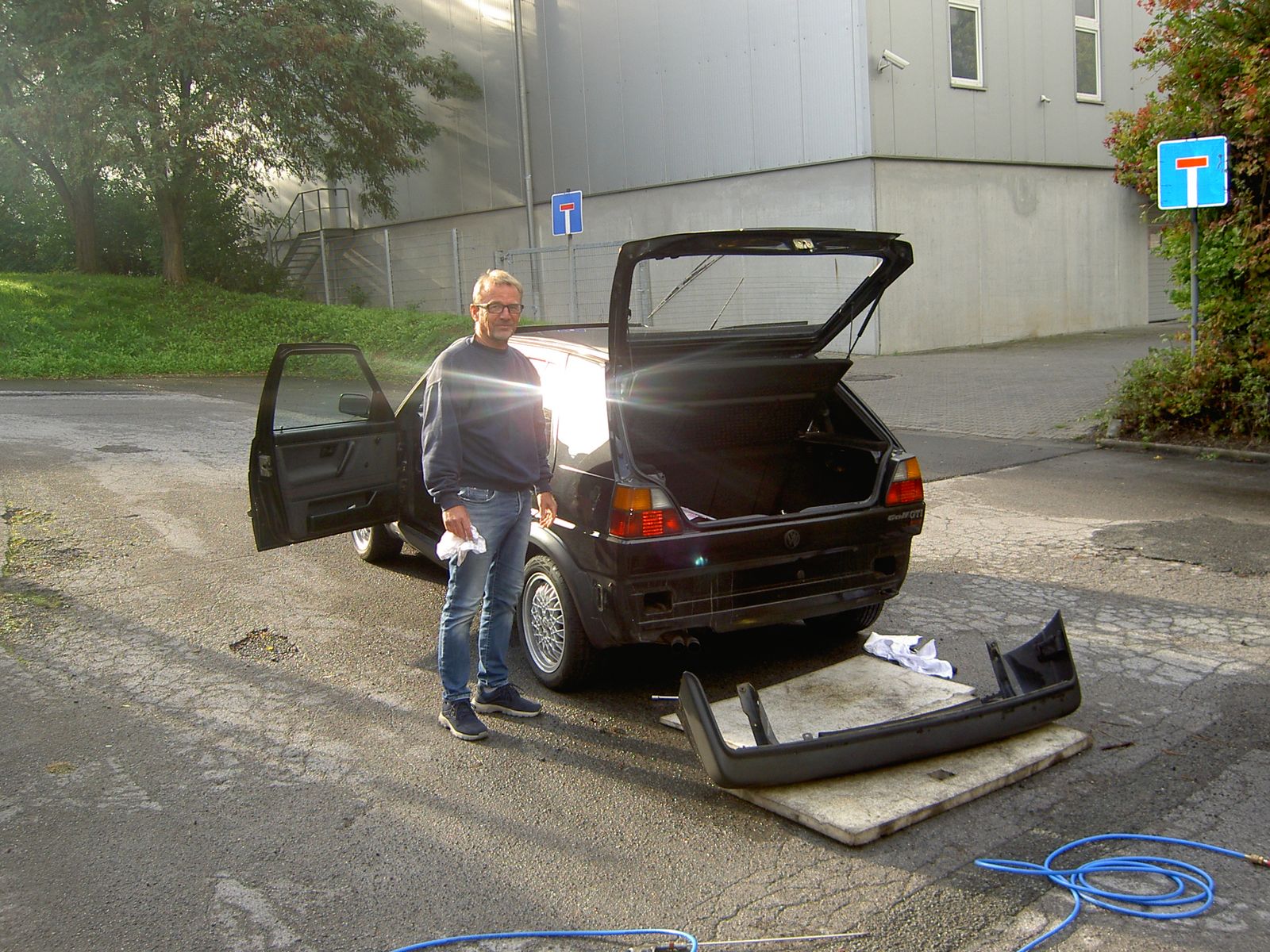

Abhilfe: Stoßstange ab - Rückwärts-Druckluft-Spülung - Rohr wieder frei
Zum Schluß habe ich dann die Stange wieder drangeworfen...
...während Jürgen die mittelschwere Sauerei in der Schiebedachkassette und Umgebung fröhlich beseitigte
