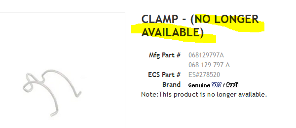

diese Klammer/Feder verloren
Hast du schon in den Untiefen und Furchen des Motorraums unterhalb der Luftfilterkastens intensiv geforscht ob das Teil da nicht DOCH irgendwo hängen oder liegen geblieben ist ? ![]()
Mal ein anderer Lösungsansatz:
Stimmt - da gehen die Füße nach innen und nicht nach außen !
Die Teilenummer hat ein "D" am Ende
Gut das du aufgepasst hast ![]()
Bei Classic Parts gibt´s auch nur "D"
Und wie gewohnt:
Aber mach dir keine Sorgen - wir haben hier jemanden der Teile verkauft von denen man noch nicht mal wusste das es sie gibt:
@Mr. Moon : Hast du noch ne Luftfilterkastenklammer zu verkaufen ? ![]()
Falls alle Stricke reissen und das Ding entfallen ist: schau mal eben nicht auf den Preis und sei froh das du nur EINEN brauchst:
