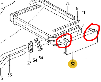

Ich an deiner Stelle würde zur genauen Leck-Suche das Fahrzeug entweder auf eine Bühne oder rückwärts auf Auffahrrampen stellen und einen suchen der sich mit Taschenlampe bewaffnet unters Auto auf die Lauer legt. Dann einen Benzinkanister nach dem anderen ins Tankrohr kippen bis der "AHA"-Moment kommt. Ein paar Lappen sind dabei sehr hilfreich wenn die Suppe rausläuft. Entsorge die Lappen in einer Tonne die weit weg steht - das Zeug stinkt nach kurzer Zeit echt ekelhaft

Wenn das Auto mit vollem Tank in der Sonne abgestellt wird, könnte ich mir vorstellen, dass vielleicht Sprit über den Deckel der Vorförderpumpe rausdrückt. Würde dein Problem erklären.
Dachte ich auch erst aber:
Der Tank war beim Tropfen nur halb voll.

Hat beim Tanken eine Riesensauerei gemacht - mehr als 3/4 voll geht nicht - alles was mehr ist läuft raus.
Da Sprit schnell verfliegt konnte ich keine wirklichen Spuren sehen - aber eine gute Analyse ist immer schon die halbe Reparatur.
Also 2 Reservekanister eingefüllt (=10 Liter)
Plötzlich plätschert es - ich schnell mit Notfall-Lappen unters Auto um der Sauerei Einhalt zu gebieten.
"Riß im Tank oberhalb" war mein erstes Bauchgefühl - es lief…
PHÖNIX30. Mai 2024 um 22:27 -
Möglich wäre es wenn die Tankgeber-Dichtung undicht wäre und der Sprit dort über den Tank zur linken Seite läuft wenn man volltankt
Dazu: Rückbank hoch - 3 Kreuzschrauben raus - nachsehen
Anders kann ich mir nicht erklären warum linksseitig Benzin tropfen sollte
So bald der Benzinstand dann unterhalb der Tankgeber-Dichtung ist hört es logischer Weise auf zu tropfen
Ein Einschußloch im Tank wäre noch möglich - aber das halte ich für unwahrscheinlich
ATU konnte keinen Kraftstoffverlusst feststellen
Dann möchten die das Fahrzeug bitte einmal randvoll tanken...
tropfte es vor dem linken Hinterrad ziemlich. War Sprit. Die Lache war schon so 50x50 groß.
Eine Zwischenfrage: Sicher das es LINKS und nicht RECHTS war ?
Rechts und links ist beim Fahrzeug immer in Fahrtrichtung zu sehen
Vor dem RECHTEN Hinterrad --> da sitzt direkt die Hauptpumpe
Vor dem LINKEN Hinterrad habe ich noch nie Benzin auslaufen sehen
