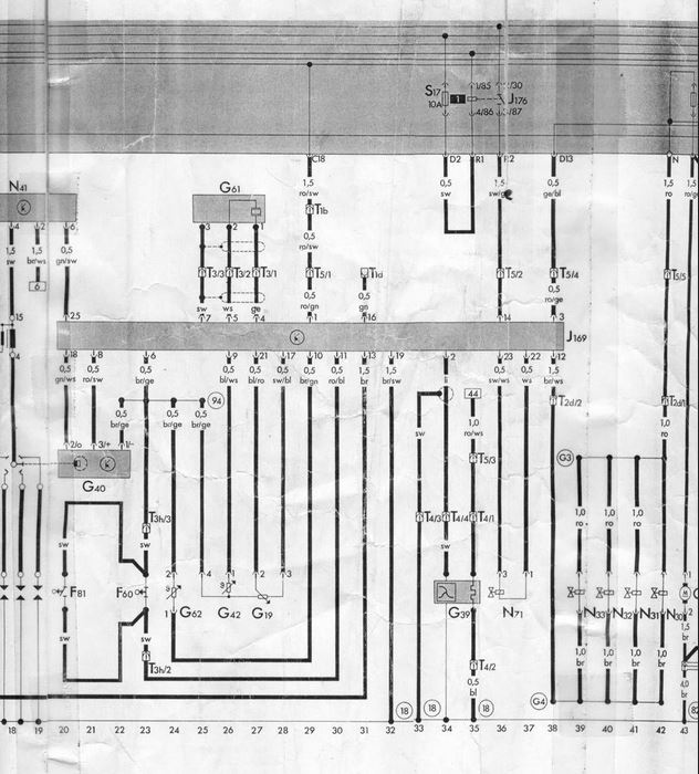

aber der Zündimpuls kommt doch vom Zündschaltgerät.
Die Digifant regelt anhand der Sensorik doch nur die Einspritzmenge und den ZZP?
Oder sehe ich das falsch?
Jein,
Der Hallgeber ist Eingangssignal der Digifant und an Pin 25 geht es dann zum TSZH-Zündschaltgerät, welches dann die Zündspule ansteuert, siehe Schaltplan aus dem Wiki.
Daher kann das Digifant den ZZP dahin verstellen wie es gerne möchte bzw. so weit wie es das kann.
Man müsste hier mal entweder quertauschen oder richtig alle Signale auch messen.

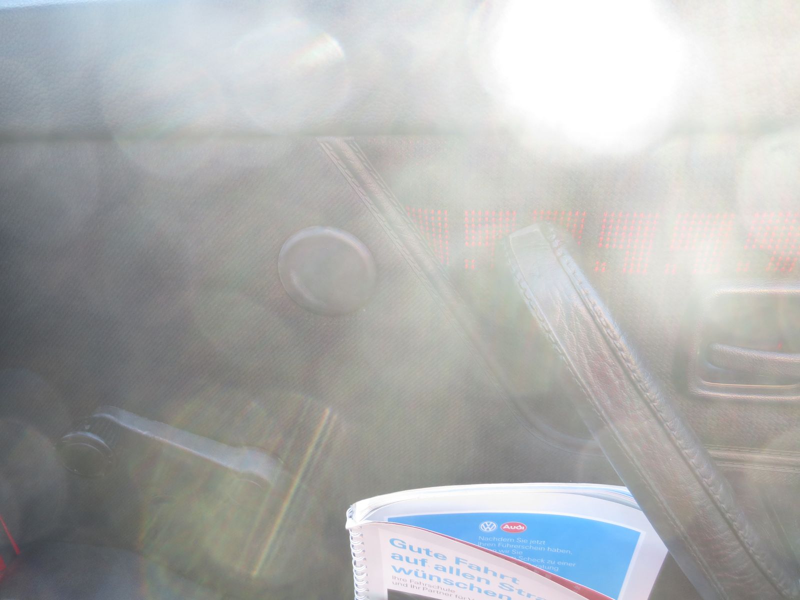

Moin,
Du brauchst die Spiegel nicht lackieren, das elektrische Innenleben passt 1:1 in Deine vorhandenen Spiegel rein, die 3 Schraubpunkte sind genau so.
Musst nur den Zug aushängen und dann durch den Drehpunkt durchziehen.
Und bei den Kabeln die dann durchmüssen musst Du vorher die Stecker in den Gehäusen auspinnen.
Du brauchst dann für die rechte Türverkleidung nur noch irgendeinen schönen Stopfen der das Loch ausfüllt, ich habe damals einen in der Grabbelkiste gefunden.

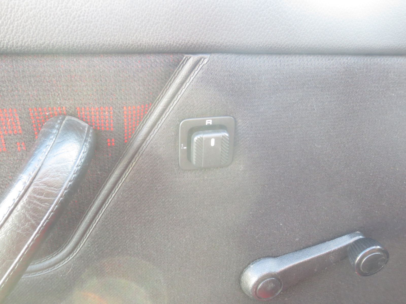

Und so sieht es dann links aus:
Jedoch bei Dir dann ohne die Kurbel
Allerdings musst Du in der linken Tür den Ausschnitt für den Schalter ein wenig größer schneiden, der passt da so nicht rein, das Loch ist ja nur gemacht um den Joystick festzuhalten und mittels Mutter zu fixieren.
