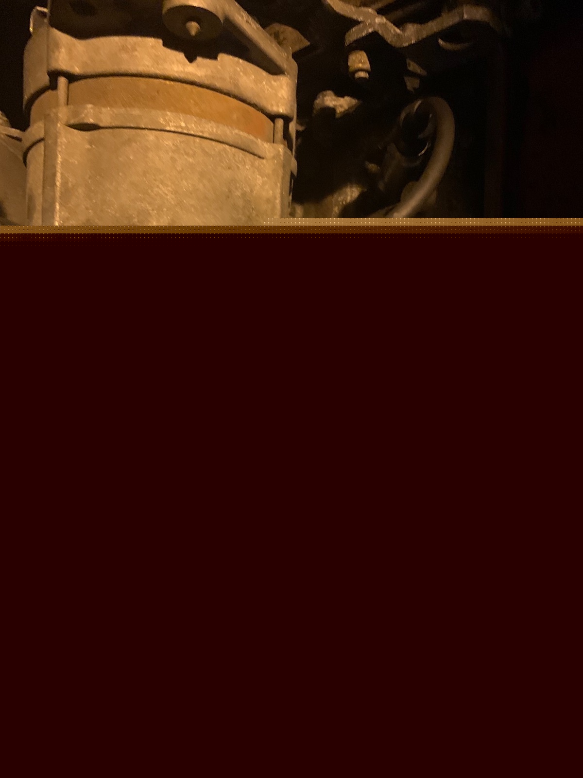

    So, damit es am nächsten Wochenende nicht langweilig wird, wollte ich mich noch an dem Wasserschlauch, der oben am Wasserflansch neben der Lima nach unten verschwindet (siehe Bild) versuchen.
    Der ist steinhart und kein bisschen mehr flexibel, hättet Ihr vielleicht eine Teilenummer für mich, auf den Explosionszeichnungen im Netz sieht das immer anders aus. Meiner ist ein Jh.
    Danke Euch
