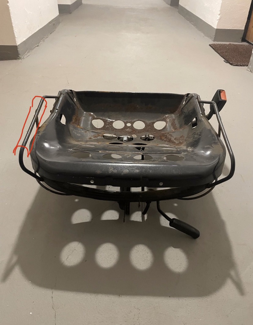

Ich hab da so ne Idee:
Durch die erhöhte Sitzwange rutscht der Bobbes immer drüber beim Ein- und Aussteigen.
Unter dem Polster hat das Sitzgestell ein Rohr. So ca. 10-15mm Durchmesser. Das sorgt natürlich für eine sehr punktuelle Belastung weshalb die Sitze dort gerne durchgescheuert sind.
Meine Idee:
Beim Wechsel des Polsters der Sitzwange schweißt, oder nietet man ein gewölbtes Blech oder Rohrsegment auf die Bügel um die punktuelle Belastung eher auf eine Fläche zu verteilen.
Hab das mal im Bild schematisch dargestellt. Hoffe es wird deutlich was gemeint ist.
Auch eine Idee war:
Man trennt aus der Sitzwange großzügig einen Quader raus und klebt einen aus deutlich festerem Polsterschaum ein.
Vielleicht können ja die Erfahrenen Mitglieder sich mal zu dieser Idee äußern.![]()
