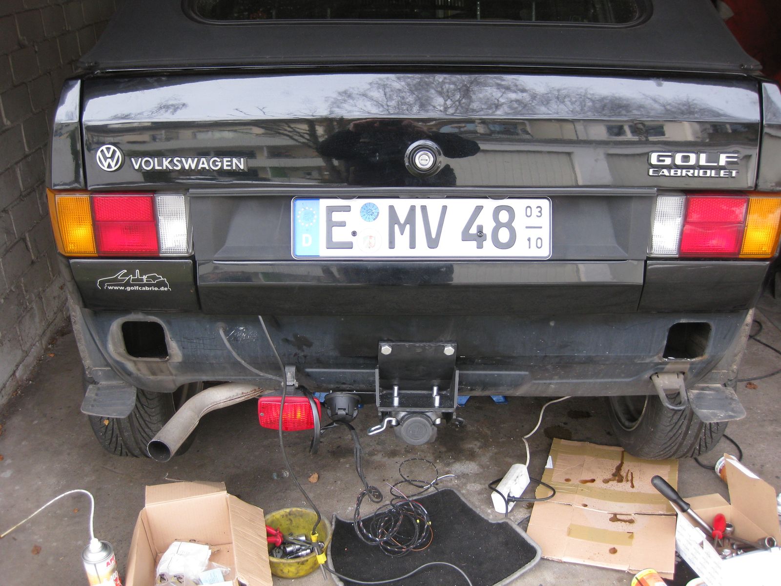

@Mail Man also ich fahre keine 1200kg mit dem CAP das ist mir zu gefährlich mit den Bremsen ,ich habe mal meinen Motorrad Anhänger mit zwei Motorrädern dahinter gehabt da hat der Hänger das CAP gebremst, ich habe die Lösung gewählt weil man mal eben ohne basteln den Fahhradgepäckträger installieren kann oder den Firmenanhänger mal mit nach Hause nehmen kann.Außerdem kann man damit sehr gut andere Abschleppen... Die Konstruktion ist stabil und in 10 Jahren unauffällig, der einzige Nachteil der Lösung ist Eintragung in die Fahrzeugpapiere wegen der Minderung der Anhängelast gebremst 1060kg ....
GDW müssen eingetragen werden und sind H tauglich..großer Vorteil Harken im Kofferraum...
