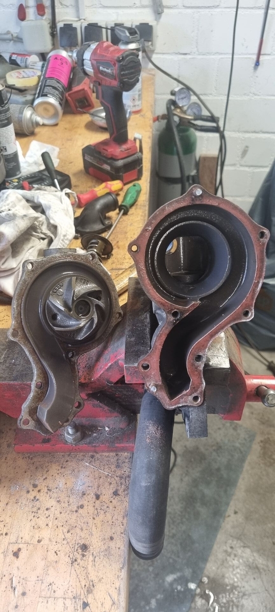

Das liegt nicht am Öl sondern an der Wasserkühlung Thermostat , Wasserpumpenrad dreht durch,Öl oder Wasserkühler ......hast Du mal den Öldruck gemessen ?
Ich habe mal ein paar Bilder gemacht wie so was aussieht:)
