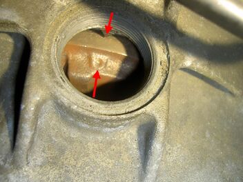

Er hat schon mal n anderen größeren Kühler bekommen,d h auch frisches K Konzentrat. Ich werde mal versuchen den Flansch -Ansaugbr, zu spülen wie du geschrieben hast bevor ich den ,Gottes Dienst, Ansaugbrücke abhalte.Zu den ZK: PF is die MotorkennNr? Meiner hat RE +die Bosch W8D TC ,für GTI WR7DC+ die haben den geringeren Wärmewert?
Ach du scheisse,Ich hab grad ma bei Ruddis Berlin nachgeschaut
Die Ansaugbrücke!! ,
genau da iss bestimmt der Gummiring gequollen ,muss da für der Aufpuffkümmer auch noch ab ?hab nähmlich die von Ruddis genannten Symtome ,Nachdieseln hohe Leerlaufdrehzahl auch bei warmen Moteur
Joh Danke alles klar ,das Element hat ich schon raus ! und im Wasserflansch versperrten einige verbröselte innere Schlauch Reste den Durchfluss,die hab ich mit Draht entfernt ,das D Element dann den Flansch mit heißen Wasser gespült ,den PIN beim Austritt beobachtet. ![]()
Das ca. 6.tsd Km od 3-4 Jahre her viell.iss der Flansch wieder zu ![]()
