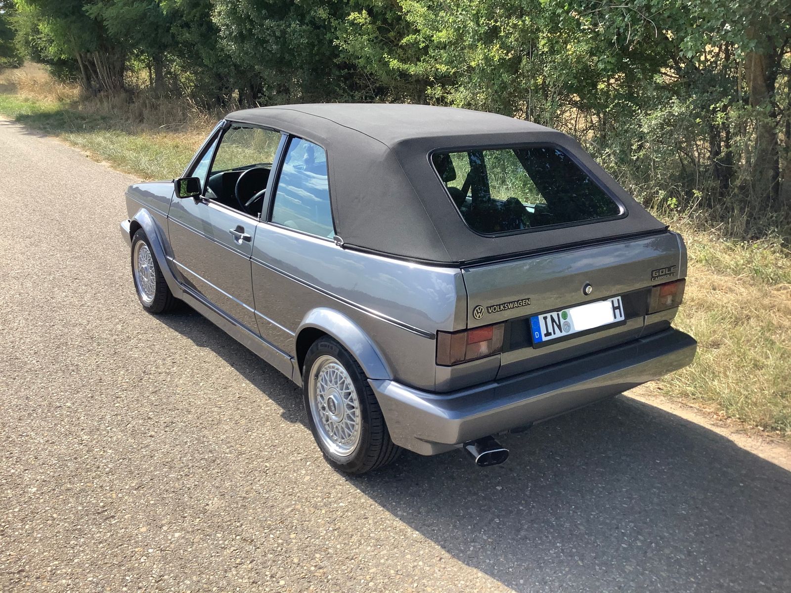

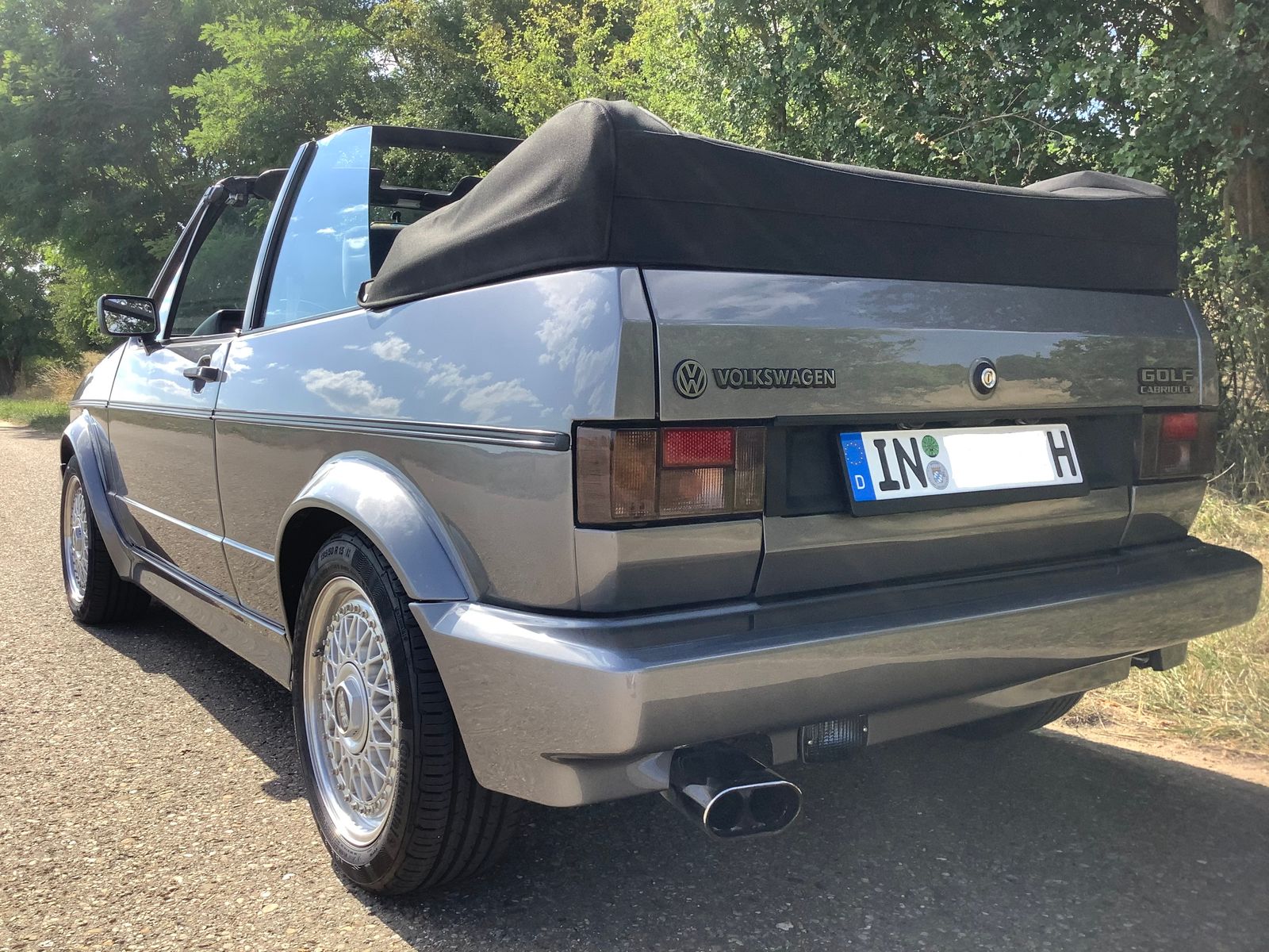

    Mein Körbchen Projekt ist jetzt für diese Saison weiter fortgeschritten, neues Dach mit passender neuer Persenning, neue Ausstattung da hab mich bewusst gegen Leder entschieden in Stoff/Alcantara fast vollständig, da werden noch die Sonnenblenden nachgeliefert :)
    H Kennzeichen hab ich mittlerweile ebenfalls bekommen :love:
    Hab gestern endlich noch die schwarze Nebelschlussleuchte verbaut, das 3er VR6 Leder Lenkrad fliegt nächste Woche raus und wird gegen ein Spucki ersetzt, dann kommen noch ein paar weitere Carbon Akzente, hoffentlich noch demnächst der neue Kamei Grillspoiler, den ich wahrscheinlich unlackiert lasse und im Herbst dämme ich noch den kompletten Boden mit Bitumen Matten, dann nen neuen Teppich rein, da dürft ihr mir gerne was empfehlen :)
