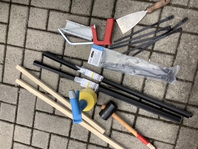

Mein Werkzeug:
- Handelsüblicher Malerspachtel
- 2 Holzleisten 20mmx20mm einmal 71cm, einmal 53cm
- Extrabreite Kabelbinder, 5 Stück, die ich unten an der breitesten Stelle abgeschnitten habe.
- Metallsäge mit Gehrungslade weil die Dichtungen einen Metallkern haben.
- Zerstäuberflasche mit viel Spülmittel und wenig Wasser zum einsprühen.

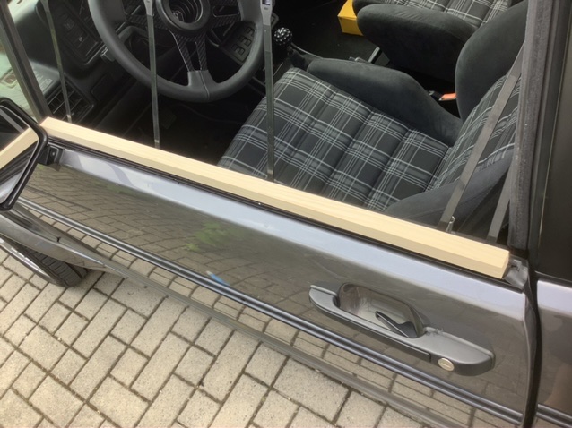

Als nächstes hab ich meine Holzleiste angesetzt. Eine Leiste ist sehr ratsam weil ihr die Dichtung bzw. den Metallkern ohne Leiste beim einklopfen mit nem Gummihammer verbiegen würdet und dann passt gar nichts mehr! Mit meinem Gummihammer gefühlvoll eingeschlagen bis die Dichtung wieder passgenau auf der Tür aufliegt.
Das Ergebnis schaut dann so aus:
Jetzt müsst ihr nur noch vorsichtig die Kabelbinder abziehen, dabei drückt die Leiste an der jeweiligen Stelle des Kabelbinder fest nach unten und mit etwas Gewackel zieht man vorsichtig die Kabelbinder nach oben raus.
Ergebnis:
